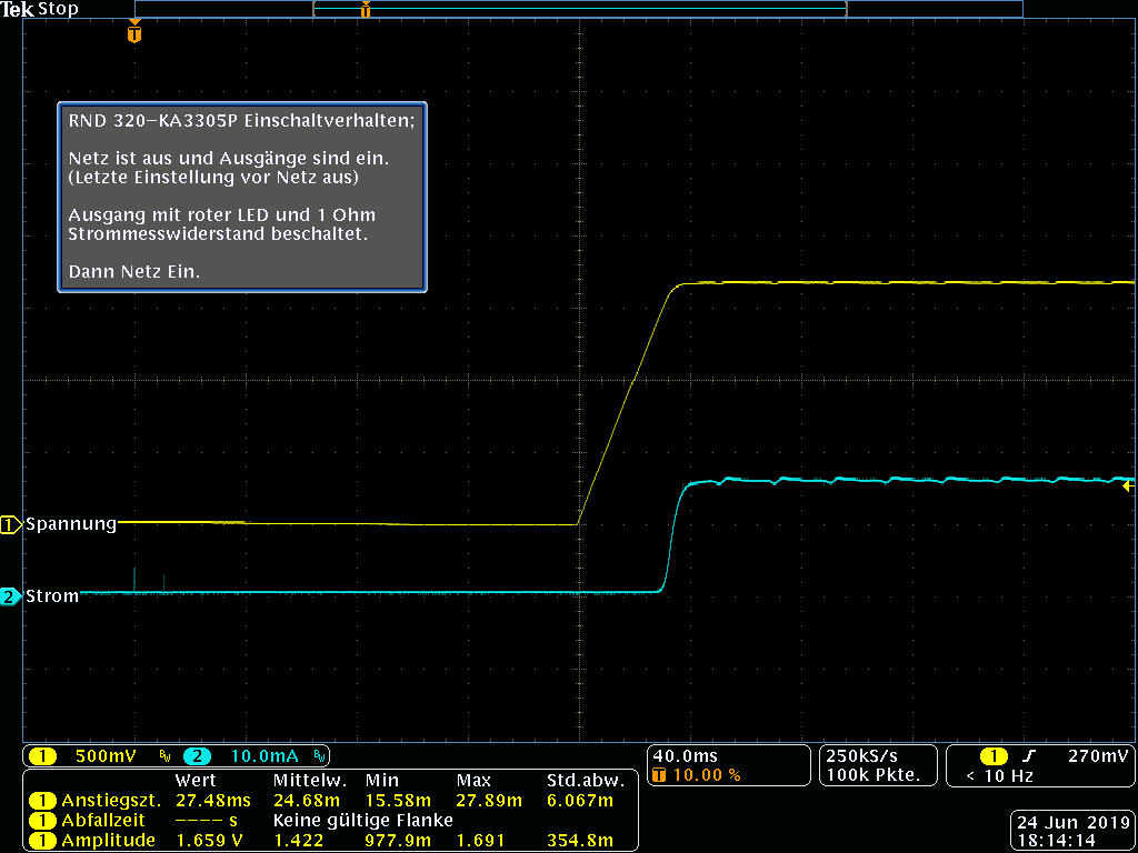

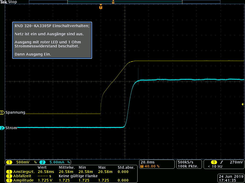

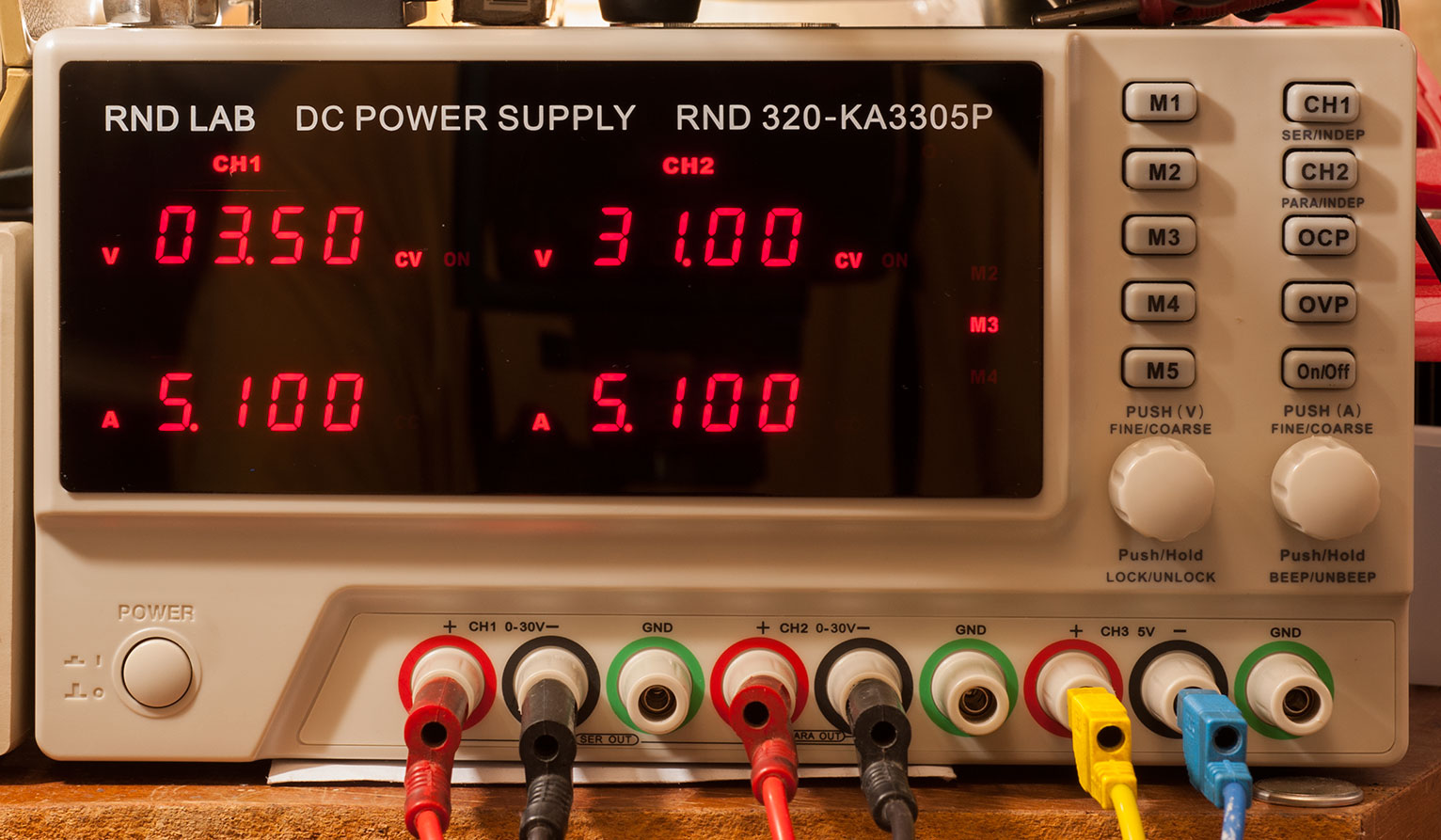

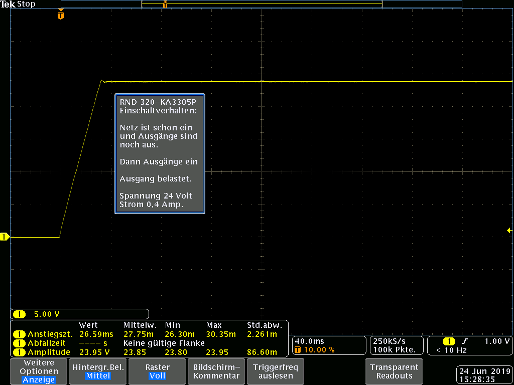

von Horst O. (obelix2007)
Hallo Hans,
vor etwa einem Jahr habe ich mir dieses Gerät:
RND 320-KA3305P Labornetzgerät, 0 - 30 V, 0 - 5 A, stabilisiert,
programmierbar
bei Reichelt gekauft.
Es ist seitdem beinahe täglich in Gebrauch und ich bin sehr zufrieden
damit. Der Vorteil, es hat zwei voneinander getrennte einstellbare
Kanäle, die bei Bedarf intern parallel oder in serie geschaltet werden
können (30 Volt/10 Amp. bzw. 60 Volt/5Amp.) wobei dann ein Kanal die
Regelung beider Kanäle übernimmt.

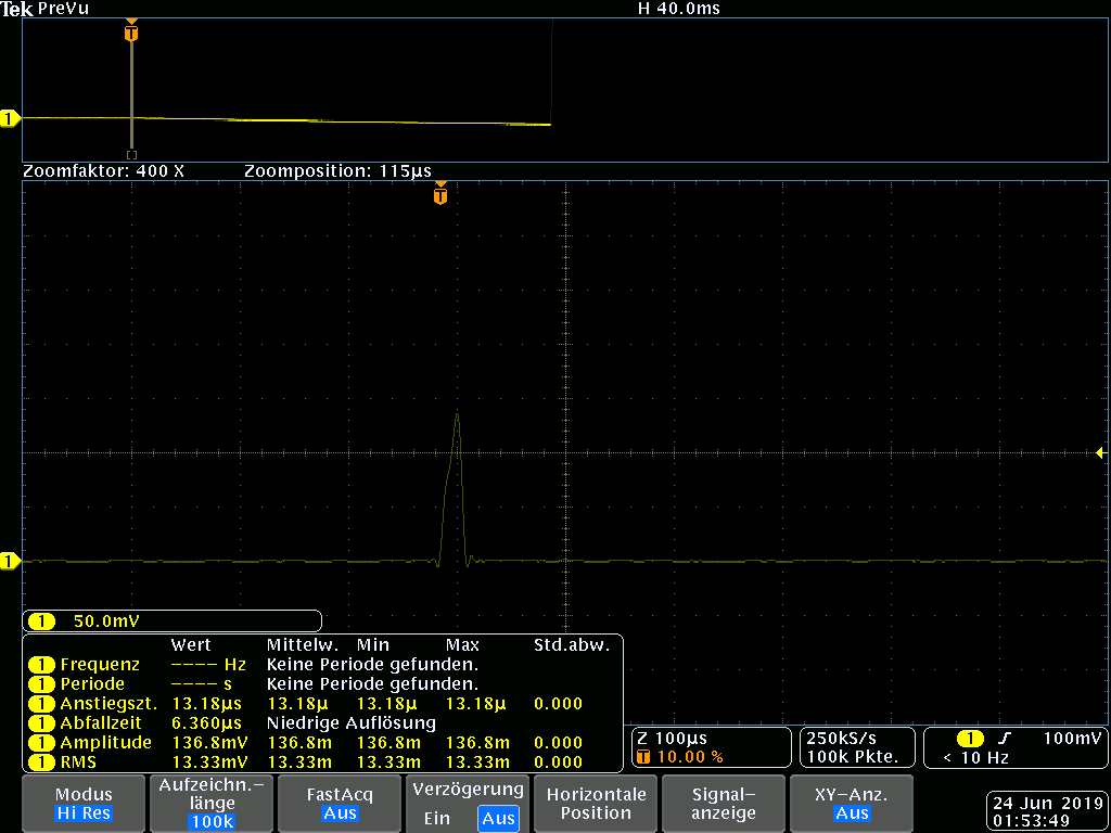

Horst O. schrieb:
> RND 320-KA3305P
... Nachtrag zum Einschaltverhalten:
Bild 1 zeigt den Anstieg auf 24 Volt bei Netz schon ein und dann
Ausgänge Ein.
Bild 2 Netzteil bei gesch. Ausg. ausschalten. Dann Netz ein.
Bild 3 Netzteil ein und Ausgänge Aus. Anschluß der LED über 1 Ohm Shunt.
Dann Ausgang Ein.
Bild 4 Netzteil bei gesch. Ausg. ausschalten. Dann Netz ein, dabei LED
wie bei Bild 3.
Bild 5 Triggerpuls bei Netz ein.
Horst O. schrieb:
>> RND 320-KA3305P
... weiter oben in diesem langen „Informationsaustausch“ habe ich
Messungen zu dieser Thematik gezeigt.
Gruß Horst
Gerhard O. schrieb:
> Abgesehen davon ist es unsinnig zu erwarten, daß ein auf 30V
> eingestelltes LNG ein einzelnes LED schadenlos betreiben kann auch wenn
> der Strom auf 20mA eingestellt ist.
Hallo Gerhard,
es ist unbestritten und seid Jahren bekannt: Ein eingeschaltetes LNG auf
z.B. 30V/20mA wird eine ungeschzützte LED oder auch Z-Diode geringer
Spannung unweigerlich zerstören, der aufgeladene Ausgangselko besorgt
das. Aber eben nur, wenn die LED an das vorher eingeschaltete LNG
angeklemmt wird.
Es ging mir aber darum, das Einschaltverhalten dieser Korad-Netzteile
zu zeigen:
Bei bereits angeschlossener Last (LED, Z-Diode oder anderer Hardware)
wird eingeschaltet und genau dabei entstehen keine gefährlichen
Spannungsspitzen. Das LNG fährt die Ausgangsspannung hoch, bis die
eingestellte Stromgrenze erreicht ist und hält dann den Strom konstant.
In meinem o.a. Beitrag gehe ich noch etwas genauer darauf ein.
Gruß Horst
