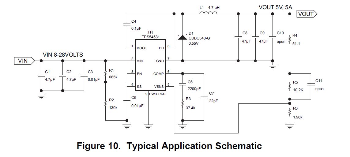

Moin zusammen,
ich habe euch ein Ausschnitt eines Schaltreglers angehängt. Ich wollte
das genauso 1:1 aufbauen und wollte wissen, was mit diesem Kondensatoren
gemeint ist, wo "open" steht. Sind die optional oder haben die eine
größere Bedeutung?
MfG
open heisst nicht bestückt, aber der TS54531 schaltet 5A mit 0.5MHz, das
ist ein perfekter 100W Mittelwellensender.
Der Aufbau muss also perfekt sein, die Bauteile nicht bloss in den
Hauptwerten, sondern auch den Nebenwerten passen und belastbar sein.
Sobnst fliegt dir der Aufbau immer wieder um die Ohren, Platinenlayout
und Bauteilwahl im Eval Board
http://www.ti.com/lit/ug/slvu890/slvu890.pdf
Die wissen, warum sie 4 Lagen nehmen.

Ist das denn schlimm, wenn das Layout etwas von dem abweicht, was du da
verlinkt hast? Ich habe es ein wenig anders designed.

Eines der wichtigsten Bauteile eines Schaltreglers (besonders eines im
MHz-Bereich) ist das Layout. Such einmal hier im Forum nach "Layout
Schaltregler", dann findest du z.B. auch den
Beitrag "TPS61220 Aufbau will nicht laufen" und den
Beitrag "5V Versorgung Fehlersuche"
Da möchte ich mal zitieren, was Michael B. schrieb:
>>> bei solchen Schaltreglern werdne die beworbenen Daten nur erreicht,
>>> wenn sie ein Profi aufbaut.
Lass mal sehen...
