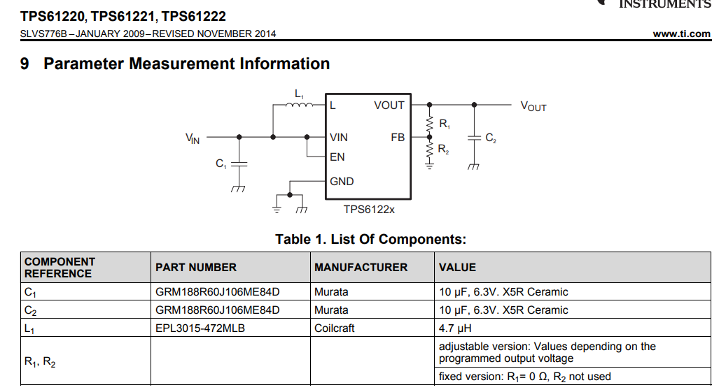

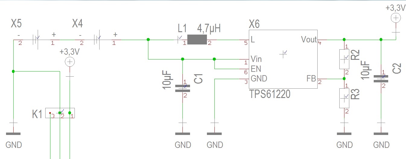

Hey, ich habe eine Boostconveter Schaltung mit dem TPS61220 aufgebaut und er soll 3,3V am Ausgang haben. Leider funktioniert sie nicht und finde einfach keinen Fehler. Wenn ich 1,5V sowie 3V anlege kommen am Ausgang 1,2V bus 2,8V raus! Ich habe wie im Datenblatt es beschrieben ist, die Widerstände anhand dem Beispiel(Seite 16, 11.2.2.2.2) errechnet, das ich 3,3V am Ausgang habe R2= 896KkOhm, R2=160kOhm, . R1= ((3,3V/0,5V) -1 )x 160kOhm Selbst die Schaltung für fix Spannung (Seite 13, 11.2.1) ohne Widerstände funktioniert nicht! Auf der Homepage " http://www.mec-castrop-rauxel.de/tip104.htm " habe ich gelesen das es auf den Innenwiderstand der Spule drauf ankommt. Also habe ich niederohmiger versucht 47mOhm und 101mOhm. Leider hat das auch nicht zum Erfolg geführt. Evt stand jemand vor dem gleichen Problem und kann mir behilflich sein. Im Anhang habe ich das Datenblatt und meine Schaltung beigefügt! Grüße Nosec

PINs wurden im Schaltplan vertauscht.
#5800374
Tany schrieb: > PINs wurden im Schaltplan vertauscht. ah...sorry, habe ich mit TLV61220 gewechselt.

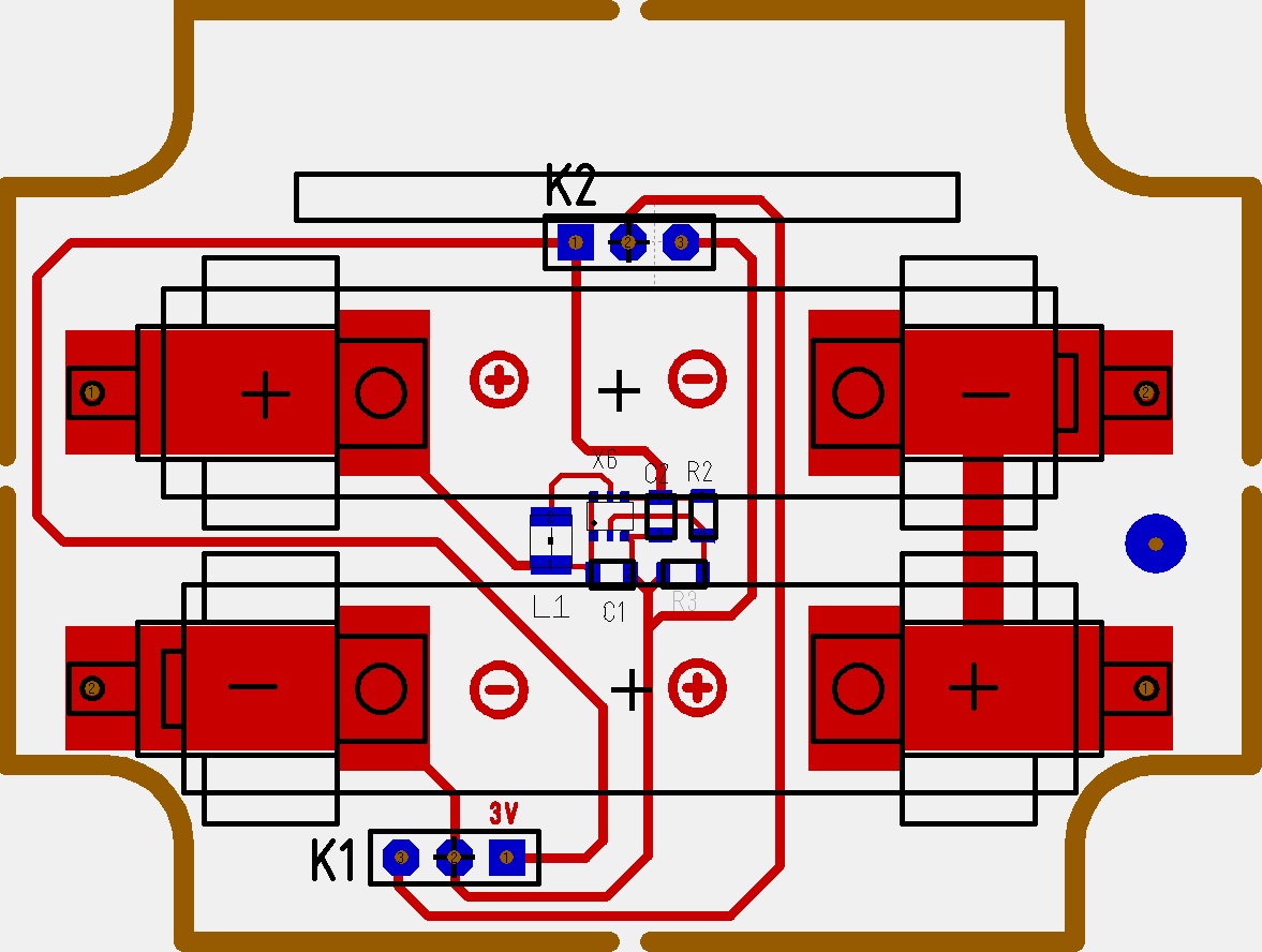

Welche Spule hast Du verwendet? Das Layout der Platine ist gruselig. Im Datenblatt ist doch so ein schönes Muster-Layout abgebildet.

Du hast die Werte von R1 und R2 vertauscht. Zumindest im Text. In der Schaltung gibt es ja nur R2 und R3.
Ja die Widerstandsbezeichung sind nicht identisch R1 ist R2 und R2 ist R3. Und vertauscht habe ich sie auch im Beitrag (habe ich behoben)! Aber da das gleiche Problem mit der Fix Spannug Schaltung auch besteht ist das ja nebensächlich. Ja das Layout ist halt so weil es nicht anderst möglich ist, weil K1 und k2 da sein müssen! Aber das Layout der BoostSchaltung finde ich nicht schlimm!? Das Muster-Layout habe ich auch schon versucht! das gleiche Problem! Ich habe folgede Spulen versucht! https://de.rs-online.com/web/p/drahtgewickelte-smd-induktivitaten/1354773/?relevancy-data=636F3D3126696E3D4931384E525353746F636B4E756D626572266C753D656E266D6D3D6D61746368616C6C26706D3D5E2828282872737C5253295B205D3F293F285C647B337D5B5C2D5C735D3F5C647B332C347D5B705061415D3F29297C283235285C647B387D7C5C647B317D5C2D5C647B377D2929292426706F3D3126736E3D592673723D2673743D52535F53544F434B5F4E554D4245522677633D4E4F4E45267573743D31333534373733267374613D3133353437373326&searchHistory=%7B%22enabled%22%3Atrue%7D https://de.rs-online.com/web/p/drahtgewickelte-smd-induktivitaten/8507445/?relevancy-data=636F3D3126696E3D4931384E525353746F636B4E756D626572266C753D656E266D6D3D6D61746368616C6C26706D3D5E2828282872737C5253295B205D3F293F285C647B337D5B5C2D5C735D3F5C647B332C347D5B705061415D3F29297C283235285C647B387D7C5C647B317D5C2D5C647B377D2929292426706F3D3126736E3D592673723D2673743D52535F53544F434B5F4E554D4245522677633D4E4F4E45267573743D38353037343435267374613D3835303734343526&searchHistory=%7B%22enabled%22%3Atrue%7D https://de.rs-online.com/web/p/multilayer-smd-induktivitaten/7867134/?relevancy-data=636F3D3126696E3D4931384E525353746F636B4E756D626572266C753D656E266D6D3D6D61746368616C6C26706D3D5E2828282872737C5253295B205D3F293F285C647B337D5B5C2D5C735D3F5C647B332C347D5B705061415D3F29297C283235285C647B387D7C5C647B317D5C2D5C647B377D2929292426706F3D3126736E3D592673723D2673743D52535F53544F434B5F4E554D4245522677633D4E4F4E45267573743D37383637313334267374613D3738363731333426&searchHistory=%7B%22enabled%22%3Atrue%7D Grüße nosec

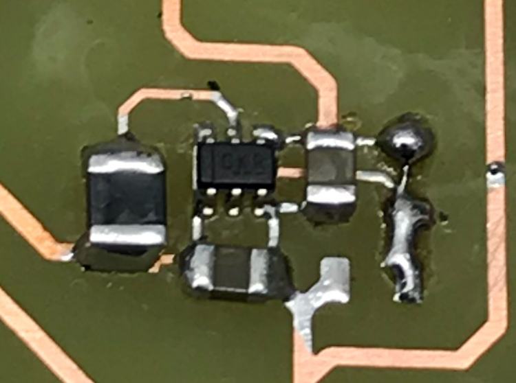

Bist du sicher, dass es sich um TPS61220 handelt? Stimmt das Marking denn?
Hey, ja stimmt CKR! Auf dem Bild habe ich zum test die Widerstände ausgelötet und eine Drahtbrück reingelötet um die Fixed Ausgangsspannung 5V Version zu testen!

CKR=Adjustable...

1. Dein Layout ist gruselig! 2. Deine Spule sieht nicht nach einer Speicherdrossel aus sondern wie so ein Teil um Stoerungen zu filtern. Olaf

Macht mal bitte Layout neu (Standard ohne Relais) zum testen. Die Variante CKR ist Adjustable, also brauchst du beiden Widerstände.
Olaf (Gast) schrieb: >1. Dein Layout ist gruselig! Auch wenn es gruselig aussieht, unmittelbar um den IC herum sieht es erstmal soweit ok aus, daß die Schaltung überhaupt erstmal laufen sollte. Die stromführenden Leiterzüge um den IC herum sollten allerdings breiter ausgelegt werden, so wie im DB such zu sehen. Tany (Gast) schrieb: >Macht mal bitte Layout neu (Standard ohne Relais) zum testen. Welche Relais? >Die Variante CKR ist Adjustable, also brauchst du beiden Widerstände. Nöö, einer reicht, und den hat er in seinem Foto als Test drin, in Form eines 0Ohm-R.

Tobias G. schrieb: > Layout.jpg Das sieht aber völlig anders aus wie das im Abschnitt "13.2 LayoutExample" des Datenblatts. Du solltest bei diesen kleinen MHz-Biestern vom Layoutvorschlag nur dann abweichen, wenn du jeden mm, der anders liegt, begründen kannst. Tobias G. schrieb: > Ja das Layout ist halt so weil es nicht anderst möglich ist, weil K1 und > k2 da sein müssen! "Da sein müssen" zählt in der Realität nicht als sinnvolle Begründung. Zudem sind K1 und K2 ja völlig unabhängig vom Schaltregler irgendwo in der Pampa. Die schaden einer brauchbaren Bauteilplatzierung innnerhalb des Schaltreglers nicht. Richtig begründen kannst du eine andere Platzierung nur, wenn du den Lade- und Entladestromkreis deines Schaltreglers einzeichnen und beide kompakt halten kannst: http://www.lothar-miller.de/s9y/archives/46-EMV-Optimiertes-Schaltreglerlayout.html
Hey, so der Aufbau funktioniert. Ich hatte die Widerstände ausgelötet und spasseshalber nachgemessen. Der 160kOhm R2 war defekt und hatte eine Unterbrechung. Nach dem ersetzen dieses Widerstandes ging der Aufbau. Warum der Aufbau mit der Fix Spannung nicht lief, keine Ahnung. Ebenso hatte ich das Layout aus dem Datenblatt auf eine Platine geätzt und in der Fix Spannung Version aufgebaut. Dies hat auch nicht funktioniert! Lothar M.: Das war mir nicht so bewusst, dass es so entscheidend ist die Bauteile richtig zu platzieren. Aber So verkehrt kann es ja nicht sein, wenn es jetzt geht!? Aber für die Zukunft werde ich die EMV bei Schaltreglern berücksichtigen. Grüße

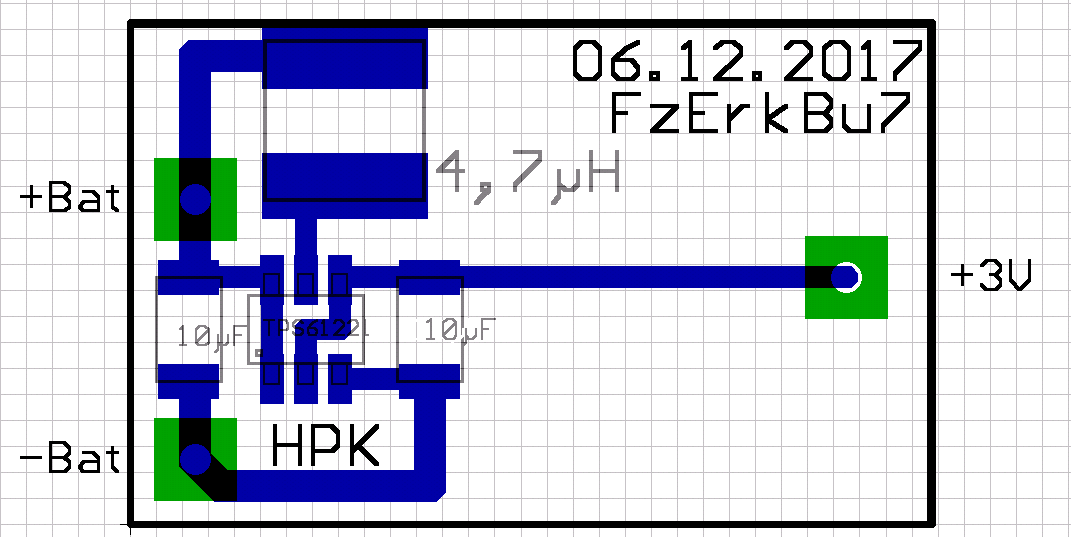

Hallo, ich bin der, auf dessen Beitrag (in www.mec-castrop-rauxel.de, ganz am Anfang) hingewiesen wurde. Bei uns im Club läuft der Spannungswandler in größerer Anzahl völlig problemlos. Lesen Sie dort bei "Selbstgebautes 104" weiter. Ich empfehle: L-1212FPS 4,7µ (Reichelt) als Induktivität und Kerkos als Kapazitäten. Layout: Da um die Spule herum Ströme bis ca. 1 A fließen können, müssen die Leiterbahnen möglichst kurz und dick sein. Hier gelten keine Ausflüchte!! Das Wichtigste ist, dass die Schaltung funktioniert! Der Kondensator am Eingang muss den hohen Strom zur Verfügung stellen können; also muss hier ein Kerko eingebaut werden. Anbei unser Schaltungsentwurf. Den rechten Teil auf der Platine habe ich gelöscht, weil er hier unwichtig ist. Dort sitzt ein PIC, der die Spannungsüberwachung des Akkus übernimmt. Die Referenzspannung sind die 3,3 V, die vom TPS61221 zur Verfügung gestellt werden. Gruß Hans Peter
