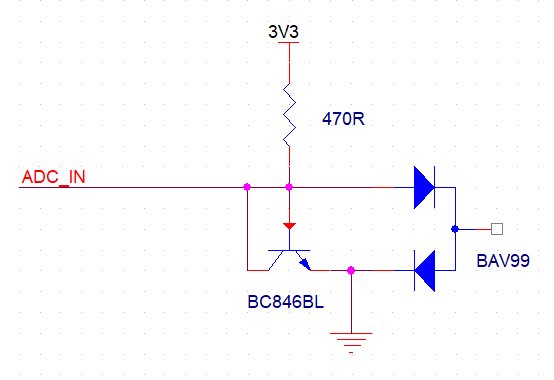

ich habe die angehängte Schaltung und versuche gerade diese zu
verstehen.
Soweit ich das verstehe, ist es ein Temperatursensor.
Abhängig von der Flussspannung der BAV Dioden ändert sich der ADC
Eingang bzw. dessen Spannung. Korrekt?
Die Basis wird an 3,3V mit 470 Ohm bestromt und ebenso die Dioden.
Bei Basis-Emitter Spannung 0,7V fließt also ein Strom von 5,5mA in die
Basis.
Daraus ergibt sich irgendwas um die 1V UCE, Ic ist also auch irgendwas
um die 4,8mA. UCE ist ja dann der ADC Eingang.
Aber UBE wird ja nun durch die BAV Dioden vorgegeben... also 1,xV bei
zwei Dioden in Reihe?
So richtig verstehe ich nicht, welche Verhältnisse sich wo einstellen,
damit das funktionieren soll.
Oder ist die Schaltung am Ende falsch?
