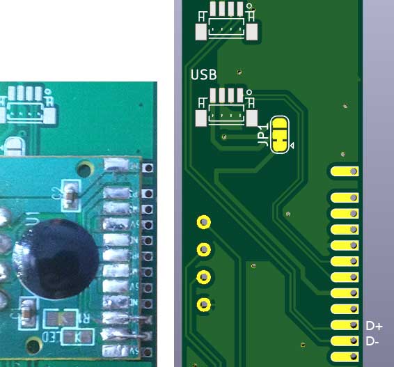

ich habe ein mir nicht nachvollziehbares Problem mit einer selbst
erstellten Platine. Sie dient dazu ein USB-Hub Modul aufzunehmen und JST
Buchsen/Stecker zur Verfügung zu stellen.
Die Datenleitungen habe ich als Differentielles Paar geroutet. Sobald
man D+ und D- auf der Platine mit dem Modul verbindet wird dieses sehr
heiß und schaltet ab.Sonst ist nichts angeschlossen, noch nicht einmal
ist die dazugehörige Buchse installiert- ich dachte erst dass da
vielleicht beim Lösten ein Kurschluss entstanden ist. Misst man nur die
Leiterbahnen D+ D- gegeneinander ist keine Verbindung feststellbar.
Kann es sein, dass alleine durch das enge Routing als Differentielles
Paar eine Art Kurschluss entsteht?
OP #5887701
Ohman, danke für den Anstoss.
Mir war nicht mehr Bewusst, dass ganz vorne am Modul noch ein VCC
Streifen ist und ich das mit den Drähten gebrückt habe an der kante.
Widerstandsmäßig war da allerdings nichts großes zu messen. Habe jetzt
die Drähte von der Kante weggeführt und jetzt klappts.
