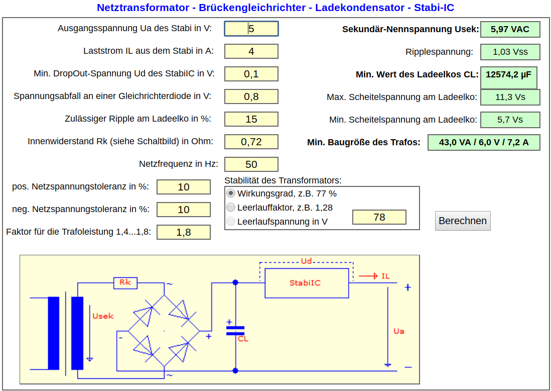

danke an alle die mir hier ein paar Hinweise geliefert haben auf was ich alles achten muss. Gut die Elko Seite kann ich größer auslegen und passende Dioden für den Spitzenstrom auswählen. Ich könnte auch einen Ultra Low Drop Regler verwenden, es gibt Typen die mit 100mV Drop auskommen. Als Trafo habe ich jetzt einen mit 50VA in die Wahl gezogen, der einen Leerlaufspannungsfaktor von 1,09 / Wirkungsgrad 78% hat. Habe inzwischen auch einen Online-Rechner für den Trafo gefunden. Interessant war hier der Leistungsfaktor des Trafo, den hatte ich bisher immer außer acht gelassen und nun mal zur Sicherheit auf 1,8 erhöht. Hatte aber bisher noch keine Probleme da ich den Trafo schon etwas größer ausgewählt habe. Ich werde jetzt mal schauen welche Dioden ich nehme da ich hier eine möglichst niedrige Flußspannung brauche, auch hier danke für die Tips. Anbei mal ein Ausdruck aus dem Online-Rechner. Beim Innenwiderstand des Trafos bin ich mir nicht sicher und habe die Ausgangsspannung durch den Ausgangsstrom geteilt. Eigentlich benötige ich auch nur 3A aber da habe ich auch etwas großzügiger gerechnet.
Thomas O. schrieb: > Interessant war hier der Leistungsfaktor des Trafo, den hatte ich bisher > immer außer acht gelassen und nun mal zur Sicherheit auf 1,8 erhöht. Wie bereits gesagt: Du solltest Dich als erstes mal mit den Grundlagen von Transformatoren beschäftigen. Wenn Du es schaffst, durch Deine aufwändige Konstruktion den Wirkungsgrad von üblichen 50% auf 60 % zu steigern, wirst Du vielleicht in 10 Jahren den Punkt erreicht haben, wo Du durch Stromersparnis Deine Mehrkosten amortisiert hast.

mir gehts es hier nicht darum mit meinem Netzteil Strom zu sparen und ich bilde mir auch nicht ein das ich es billiger bauen kann als eine fertige Lösung, aber nichts desto trotz muss man ja trotzdem keine Heizung bauen, wenn man mit der Spannung nicht unnötig hoch geht. Ich möchte für mein Einsatzfeld kein Schaltnetzteil haben, da es für mich viel zu viele Nachteile hat und darüber möchte ich nicht streiten, sicherlich gibt es für jedes einzelne Problem eine Lösung. Das können aber andere besser als ich.

Thomas O. schrieb: > Beim Innenwiderstand des > Trafos bin ich mir nicht sicher und habe die Ausgangsspannung durch den > Ausgangsstrom geteilt. Nimm Differenz Leerlaufspannung zu Nennspannung und Nennstrom.
ok danke als Dioden habe ich mal die https://cdn-reichelt.de/documents/datenblatt/A100/MBR6045WT_ENG_TDS.pdf rausgesucht, sind Doppeldioden, glaube aber nicht, das ich die so heiß bekomme, da der maximale Strom ja auch nur sehr kurz Auftritt und man das eben mitteln muss wenn ich also 3A aus dem Netzteil ziehe wird durch die Dioden im Mittel auch nur 3A gehen, obwohl die Elkos in der Ladephase mehr ziehen und das teilt sich dann auch noch auf die einzelnen Dioden auf.

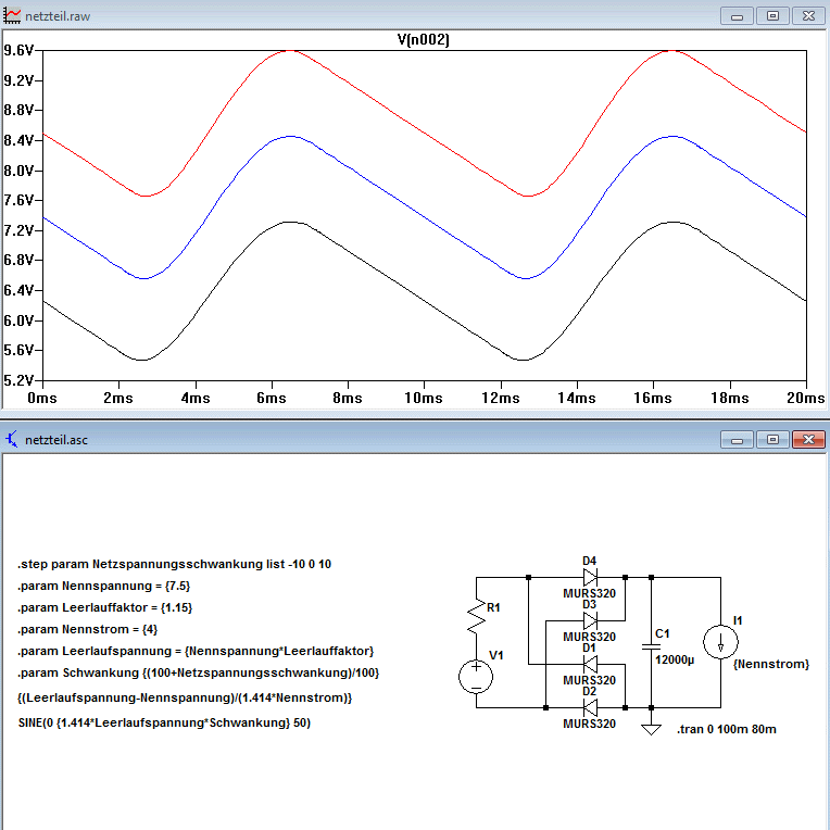

Man könnte auch Simulieren statt Schätzen
