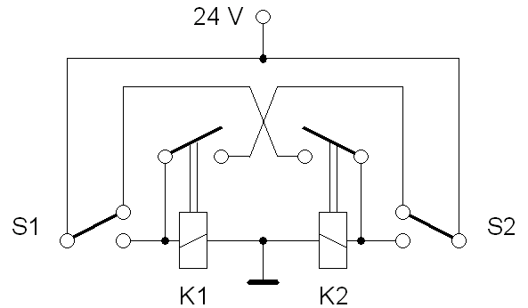

von WIRO (Gast)
Hallo Kevin,
schau Dir mal diese Schaltung an! Die Taster müssen Wechsler sein.
Gruß,
WIRO
von Ach Du grüne Neune (Gast)
WIRO schrieb:
> Hallo Kevin,
> Gruß,
> WIRO
Fast richtig. Aber es lassen sich beide Relais gleichzeitig betätigen,
solange beide Taster gleichzeitig gedrückt werden.

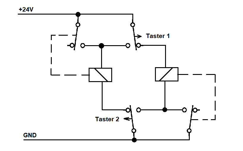

Ein Wechselkontakt (Handbetätigter Taster) kommt an die Plusleitung (PIN
5) und der andere an die Minusleitung (ebenfalls PIN 5). PIN 8 kommt
jeweils an das entsprechende Relais (PIN 85) und PIN 86 wird jeweils an
den gegenüberliegenden Wechseltaster (PIN 6) angeschlossen. Jetzt müssen
nur noch für die Selbsthaltung die PIN's 5 und 8 mit den entsprechenden
Relaiskontakten 30 und 87 parallelgeschaltet werden.
Die Relaiskontakte sorgen für die Selbsthaltung und die Wechseltaster
für die Verriegelung gegeneinander.
Morgen gehe ich runter in den Rechnerraum und male das mal auf.

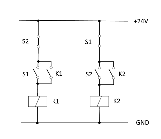

von Bernd K. (bmk)
Hier mal Plan B:
S1 und S2 gleichzeitig gedrückt: kein Relais zieht an.
Sollte ansonsten die Bedingungen erfüllen.
Kleiner Wermutstropfen:
Die Taster S1 und S2 müssen jeweils 2 getrennte Kontakte haben,
nämlich einen Schließer- und eine Öffner-Kontakt.

von HildeK (Gast)
Bernd K. schrieb:
> Hier mal Plan B:
Nicht erfüllt ist die Bedingung, dass Taster 1 ein Schließer und Taster
zwei in Öffner sein soll:
Kevin schrieb:
> Als Bauteile wären dann die Relais K1 und
> K2, Taster S1 Schließer, Taster Öffner S2
Hier noch die passende Schaltung.
Damit kann ich leider nicht dienen.
Genau.

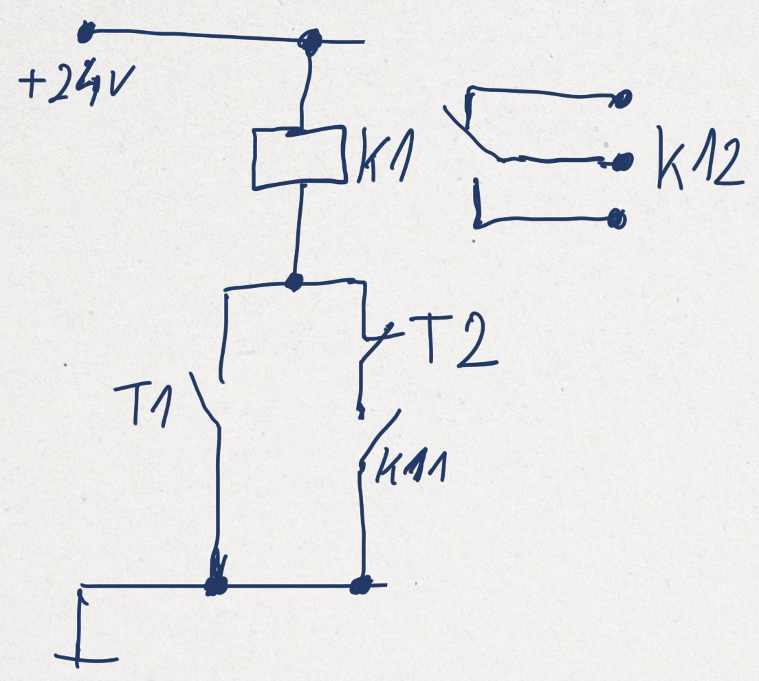

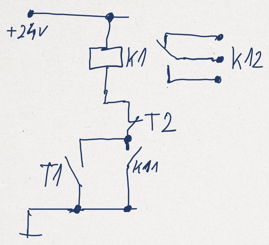

von Kevin (Gast)
Huhu ,
also zur Schaltung mit der Relais verriegelung ist ja ein Anfang.
Ich dachte deshalb an Öffner, weil ich ja dem K1 den "Saft" wegnehmen
muss.
Zur Frage Wie ist das zu verstehen? Muss die Schaltung auch gegen
Fehlbedienung
abgesichert sein, d.h. wenn Beide Taster gleichzeitig gedrückt werden?
--> Naja Fehlbedienung ist ja ausgeschlossen, denn entweder ist ja das
eine Relais angezogen oder das Andere.
Im Prinzip Stark Vereinfacht:
Relais Schaltung welche sich gegenseitig verriegelt, dh. Entweder K1

von Jörg R. (solar77)
Anbei eine Schaltung mit 2 Tastern. Beide Taster dürfen nicht
gleichzeitig gedrückt werden. Die Relais fangen dann an zu flattern.
Ansonsten funktioniert die Schaltung so wie gewünscht.
Und Sorry für das Gekritzel, ist mit Fingerfarbe gezeichnet;-)
von Bernd K. (bmk)
Nö. Beide Taster gedrückt -> beide Relais ziehen sauber an.
Bernd K. schrieb:
Stimmt, da habe ich meine eigene Schaltung nicht verstanden;-)
Das wäre allerdings der Zustand den der TO nicht haben möchte. Es wäre
allerdings auch eine Fehlbedienung und daher vermeidbar.
Die Taster könnten soweit voneinander entfernt angebracht werden dass
zumindest eine Einhandbetätigung ausgeschlossen ist.

Nichts, und bei der Nur-ein-Relais-Lösung lässt sich der Zustand auch so
herstellen.
Anbei noch Variante 2 der Nur-ein-Relais-Lösung.
