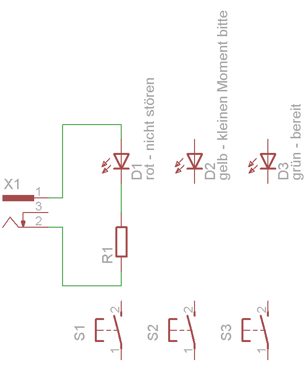

ein Arbeitskollege möchte sich eine kleine "Ansprechbarkeitsampel" auf
dem Büroschreibtisch bauen, die die gerade vorherrschende Stimmung für
potentielle "Störenfriede" anzeigt ;-)
Wir haben drei LEDs und drei Taster (Schließer).

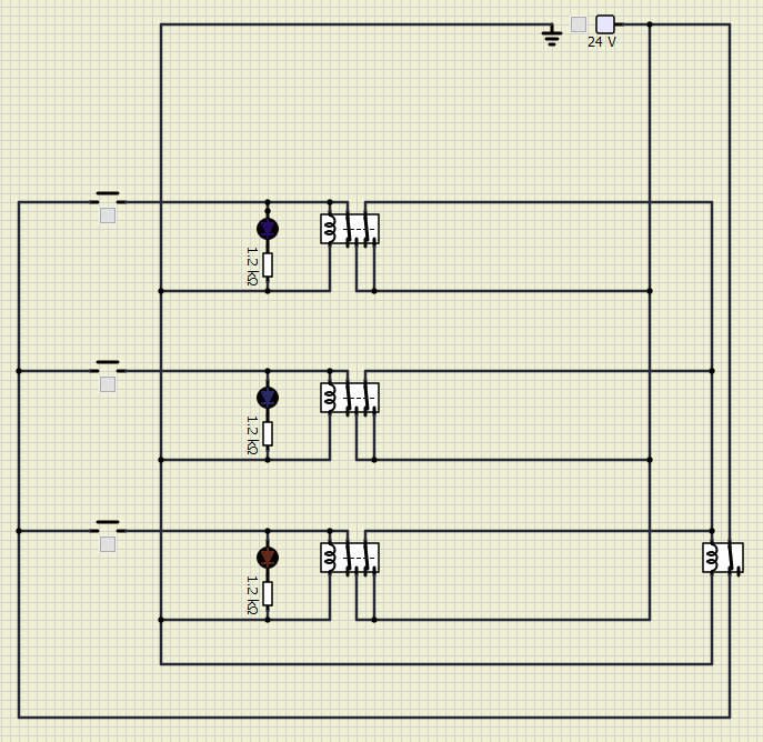

Gefunden habe ich bisher eine sogenannte "Buzzerschaltung", in der der
schnellste gewinnt. Für den Anfang nicht schlecht, aber für die
Rückstellung der Lichter muss immer der Stromkreis unterbrochen werden.
Ich habe das mit SimulIDE mal gezeichnet und laufen gelassen. Es sollte
also stets möglich sein, eine andere Farbe zu drücken, die die bisherige
ablöst und dauerhaft hält.
Wer hat 'ne Idee zur Umsetzung?

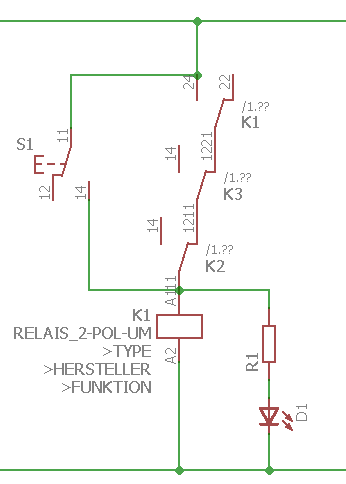

So erste, grobe Idee:
3 Relais mit je 2 Kontakten.
Jedes Relais wird über die Öffner (in Serie) der beiden anderen
angeschlossen. Parallel dazu der Taster, der das Relais anziehen lässt.
Mit dem zweiten Kontakt des Relais wird die LED eingeschaltet. Ich
glaube fast, es geht auch mit einem Umschaltkontakt.

Ne da reichen 3, 2x Öffner, 1x Schließer.
Auf die Schnelle zusammen geschustert, habt Nachsicht. :)

von HildeK (Gast)
So war meine Idee - siehe Bild (ich hoffe, es ist erkennbar :-).
3 Relais, je 2xUM werden reichen.

von Oliver R. (superberti)
@HildeK
verstehe ich das richtig, dass K1 ein Schalter von Relais1 ist, K2
gehört zu Relais2 usw.?
Ich wäre wohl nie auf die Idee gekommen, das so zu zeichnen.
Das kommt davon, wenn man immer nur Software macht :-()
von HildeK (Gast)
Ja. Wobei die beiden gleich benannten Kontakte K1 zwei Umschalter im
Relais 1 sind.
Ich bin nicht mehr so fit in den Bezeichnungen innerhalb von
Relaisschaltungen. Die Kontakte von Relais 1 hätten vermutlich K11 und
K12, oder K1-1 und K1-2, die von Relais 2 demnach K21 und K22 benannt
werden sollen.
@HildeK
Alle Relais sind permanent angezogen, die Taster haben keine Funktion.

> @HildeK
Gug noch mal genauer hin!

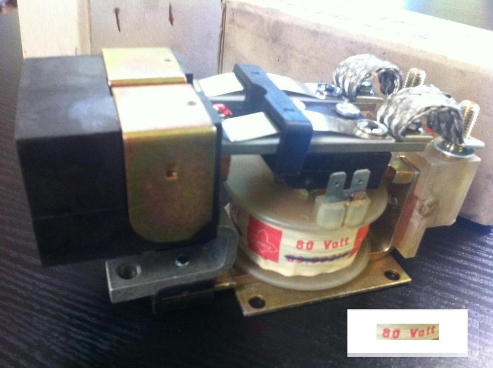

Wenn man es schon selbst baut, könnte man es im Röhrenverstärker-Design
gestalten. Alte 24 Volt Schütze im Plexiglasgehäuse auf eine lange 35mm
Hutschiene montieren. Die Elkos (einschließlich Netzteil-Elko) in
stehender Ausführung direkt neben dem dicken Trafo sichtbar aufstellen.
Farbige 24 Volt Glühbirnen in E27 Keramikfassungen verwenden.
Verschnörkeltes Messingschild vorne dran. Fertig ist die 'Zeitmaschine'.
Dann wird eben der halbe Schreibtisch für so eine geniale Anlage
geopfert. Das macht dann aber richtig was her.

von Teo D. (teoderix)
Es wird immer obskurer. :D
Also wennschon dann das:
Dann aber richtige Schütz.
Wenn die anziehen, muss der Schreibtisch hüpfen. :)

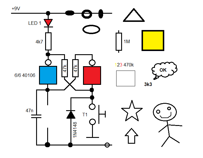

von Karl (Gast)
Jungs, macht das doch nicht so kompliziert. Die Schaltung ist ganz
einfach und kommt auch komplett ohne Relais aus.

von Alternativrelais (Gast)
Hat deine Zeichnung was mit dem Topic zu tun? Ich erkenne den Sinn der
fehlenden Verbindungen nicht.

>> Schließerkontakt.
>> Der Taster für eine LED schaltet ein Relais an und die beiden anderen
>> aus. Eine "Einschaltwicklung" ist also mit den zwei
>> "Ausschaltwicklungen" der beiden anderen Relais verbunden.
>> Die Schließer schalten die LEDs.
> Den Vorschlag finde ich am besten. Kommt mit dem wenigsten Aufwand aus.

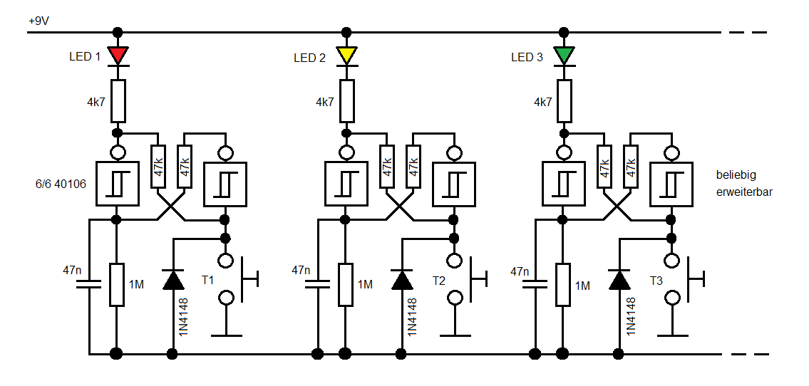

von Ach Du grüne Neune (Gast)
Da immer mindestens ein Schaltkreis benötigt wird, egal ob µC oder ein
Baustein aus der 4000er Reihe, kann die Ampelsteuerung auch mit nur
einem sechsfach-Schmitt-Trigger 40106, der hier als dreifach
RS-Flip-Flop arbeitet, realisiert werden.
Wenn man gerne programmieren möchte, dann nimmt man natürlich, wie der
TO, einen µC. Es war ja auch so geplant:
HildeK schrieb:
> Aus der Aufgabenstellung entnehme ich, dass immer nur eine LED leuchten
> soll
Wenn zum Beispiel nur die gelbe LED leuchten soll, drücke ich T2. Dann
setze ich das zweite RS-Flip-Flop auf gelb (gelbe LED leuchtet) alle
anderen werden über die 47nF Kondensatoren zurückgestellt.
Da der menschliche Tastendruck immer länger dauert als die ca. 2ms die
zum Reseten aller Flip-Flöppe benötigt werden (47n x 47k), überwiegt
immer die Taste, die gerade gedrückt ist. Deswegen leuchtet auch immer
nur die LED, die auch gedrückt wurde, alle anderen bleiben (werden)
dunkel.
von Jörg R. (solar77)
> dunkel.
Wenn z.B. die gelbe Led leuchtet, und dann T3 gedrückt wird geht grün
an, aber gelb bleibt auch an.
Die C‘s setzten die Schaltung beim Anlegen der Versorgungsspannung in
einen definierten Zustand, danach haben sie keine Funktion mehr.
Wofür sind die 1N4148? Hier habe ich gerade ein Verständnisproblem.
Der untere Strang an dem die hängen, ist NICHT GND!
Gelb geht aus, weil über die 47nF resetet wird.
Nein. ACHTUNG! Die untere Leiterbahn ist NICHT Masse.
Doch, sie dienen immer zum Reseten der anderen Flip-Flops.
Die sind zum Entkoppeln, damit beim Setzen eines bestimmten Flip-Flops
die anderen beiden nicht auch noch gesetzt werden können.
Und das war mein Gedankenfehler. Sorry?
Teo D. schrieb:
> Bernd_34 schrieb:
>> Ihr könnt also die Diskussion beenden :-)
> Wir haben auch ohne Ihn Spaß.
Genau!
von HildeK (Gast)
Auch ich hab das übersehen! Dann nehme ich alles zurück.
So zeichnet man das aber auch nicht ;-)
Teo D. schrieb:
> Jörg R. schrieb:
>> @HildeK
Derselbe Gedankenfehler?
Beitrag "Re: Kleine Ampelsteuerung nur(!) mit Relais"
