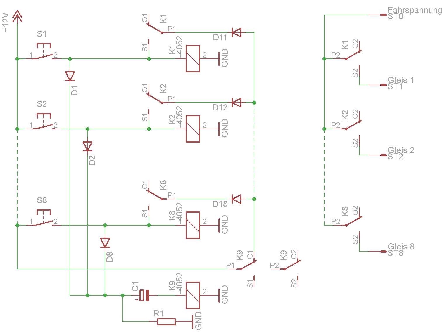

von Karl K. (karl2go)
So sollte es gehen. Der Kondensator läßt das Reset-Relais kurz anziehen,
welches dem Selbsthaltungszweig die Spannung entzieht. Bisher gezogene
Relais fallen ab.
Beim gleichzeitigen Druck mehrerer Tasten werden mehrere Gleise
eingeschaltet.
Die Dimensionierung des Kondensators hängt von den verwendeten Relais
ab. So groß, dass das Reset-Relais sicher anzieht.
Ganz ohne µC und Software.
von Teo D. (teoderix)
Oder so! :)
Ich würde noch einen Widerstand zwischen Dioden und Kondensator legen.
So 20-30-Ohm. Um die Taster zu schonen. So ein 12V Relais zieht ja meist
bereits bei ~5-6V zuverlässig an.
> So 20-30-Ohm.
Warum? Das Relais hat um die 300ohm Spulenwiderstand.
Interessanter wären eventuell noch Freilaufdioden über den Relais, und
LED + Vorwiderstand parallel zu den Relais, um aktive Gleise zu
signalisieren.

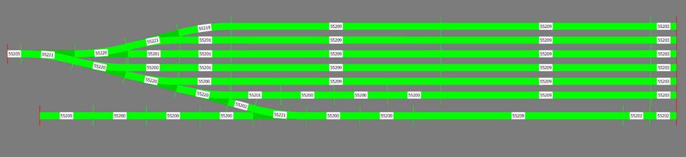

von Der Thomas (Gast)
Morgens, erst mal Danke für die vielen Antworten! Hätte ich nicht
gedacht. Danke! Ich möchte mal etwas weiter ausholen. Gedacht ist die
Herstellung von Fiddleyards, die man mit auf Messen oder Treffen nehmen
kann. Dort Präsentiert man seine Züge und kann dieses dann wahlweise
fahren lassen. Solche werden normalerweise mit Hand bedient. Ich möchte
aber weche bauen die richtig schick sind ;-) auch wenn es nicht angesagt
oder nötig ist. Die Taster werden also zum Beispiel Arkadetaster sein
bunt und beleuchtet. Damit werden dann auch die Weichenstraßen über ein
Diodengitter geschaltet. Denn es sind zwar 7 Gleise, die haben aber nur
einen Ausgang. Und so möchte ich eben mit einem Tastendruck die
Weichenstraße schalten, den Strom auf das entsprechende Gleis Legen, die
LED im Taster anschalten und vielleicht noch einen kurzen LED Strip am
Gleis einschalten. Anbei mal ein Bild dazu.
