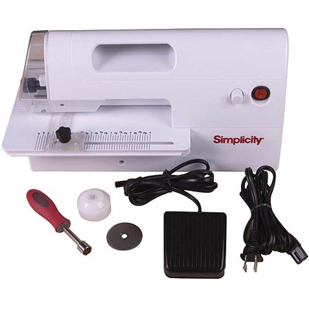

Moin,
Ich erstand mir vor kurzem ein chinesisch hergestelltes
Rollenschneidegerät für das Präzision Schneiden von Papiermaterial und
baute dazu die Original Schneidevorrichtung von Druckbasis auf
Rollen-Messerschneiden um weil sie im Original nicht gut für mich
arbeitete. Sie verwendet nun ein 45mm sehr scharfes Rollenmesser gegen
eine Nylatron Rollen Unterlage. Das ist alles in Ordnung und die
Maschine erfüllt ihren Zweck nun gut. Auch die Papier Führungen wurden
entsprechend modifiziert. Diese Maschine ist schon lange nicht mehr
offiziell im Handel und Ersatz gibt es nicht in der Preisklasse. Soweit
zum Hintergrund meines Anliegens.
Da mir diese Maschine wichtig ist, habe ich sie mir gleich von innen
angeschaut und gleich den Schaltplan der Elektronik und Verdrahtung
heraus gezeichnet. Da fiel mir dann gleich auf, daß der
Phasenkontroll-IC keine Typenbezeichnung aufweist bzw. entfernt wurde.
Sollte der IC ausfallen müßte ich wahrscheinlich eine neue Schaltung
selber entwerfen oder adoptieren. Soweit ist das natürlich kein Problem.
Aber es ist doch besser das Original reparieren zu können.
Eine anfängliche Recherche brachte bis jetzt nicht zu viel Naheliegendes
ans Licht. Ein Temic U208B oder U2008 ist es auf alle Fälle nicht wie
man anhand meines Schaltbildes ersehen kann. Auch andere ICs passen
nicht zur Beschaltung. Der Motor ist ein 6-10W Permanent Magnet (PM) Typ
mit 90VDC Nennspannung. Leerlaufstromaufnahme ist ca. 60mA.
Meine Frage an Euch ist, welche Hersteller, ICs kommen hier
möglicherweise noch in Frage und erinnert die Beschaltung zufaellig an
einen Euch  bekannten IC. Ich nehme noch an, daß der IC nicht
chinesischen Ursprungs ist, was natuerlich andrerseits sehr gut möglich
ist. Dann würde die Suche wahrscheinlich noch interessanter machen:-)
Wie gut funktionieren eigentlich einfache TRIAC Dimmerschaltungen zur
Drehzahlreglung eines kleinen PMDC Motors? Ich habe da nicht wirklich
Erfahrung weil ich mich noch nie in diese Richtung befassen musste.
Es ist enttäuschend, daß der Hersteller es für richtig Befund, so etwas
einfaches IP-mässig möglicherweise beschützen denken zu müssen.
Im Anhang sind die heraus gezeichneten Schaltbild Unterlagen.
Vielen Dank für Eure Hilfe im Voraus.
Gruß,
Gerhard
