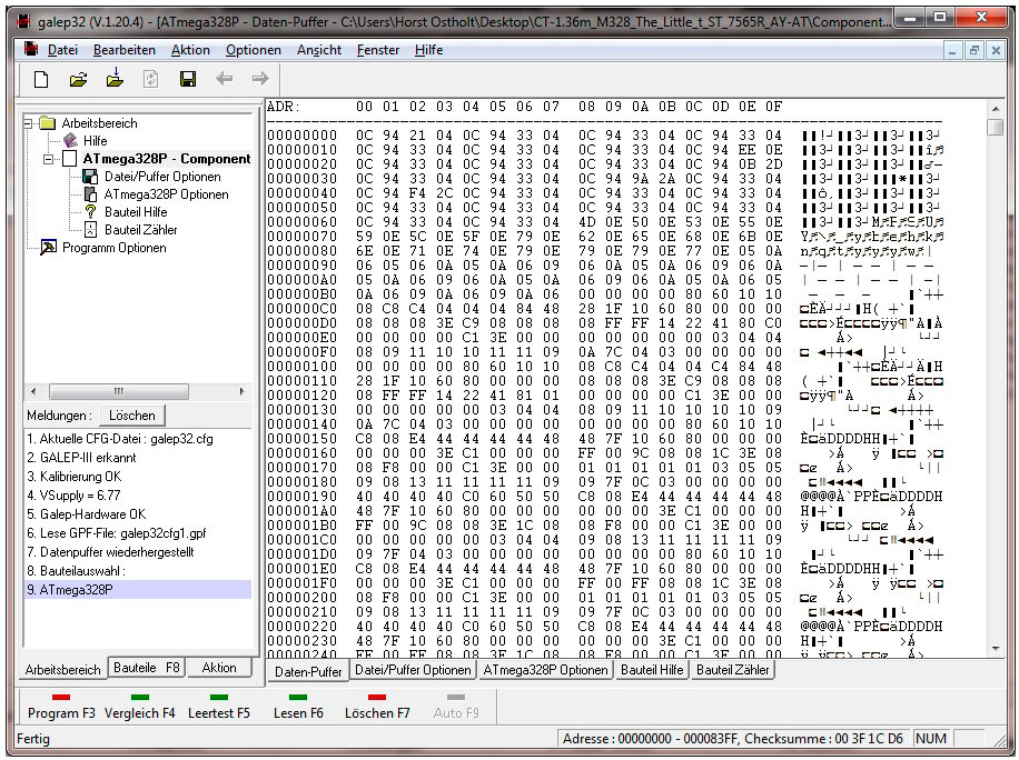

Hallo hier ins Forum,
... versuche (bisher Erfolglos) nach der Anleitung von Henrik Haftmann
aus einer anderen Runde hier im Forum
Beitrag "Galep 4 und Delock 66220"
den Prommer GALEP III unter Win7 64Bit zu betreiben.
Das PC-Board hat keine eigene Parallel-Schnitstelle mehr und ich habe
eine PCI express Karte gekauft:
https://www.reichelt.de/1-port-db25-parallel-pcie-karte-low-profile-st-pex1p-p190866.html?
Kann es sein, das diese Karte von Hendrik's 64Bit Treiber nicht
unterstützt wird?
Hat ev. jemand hier im Forum mit dieser Karte das GALEP-Problem
bereits gelöst?
Gruß Horst
OP #5894221
Hallo Rufus,
Dank für Deine schnelle Antwort.
Man kann nur zwischen LPT1-3 wählen. Die I/O Adresse ist nirgendwo in
den Einstellungen zu finden.
Kennst Du denn eine PCI-E Karte, mit der der GALEP funktioniert?
Die sind ja nicht so teuer, ich würd' dann noch 'ne andere kaufen.
Gruß Horst
