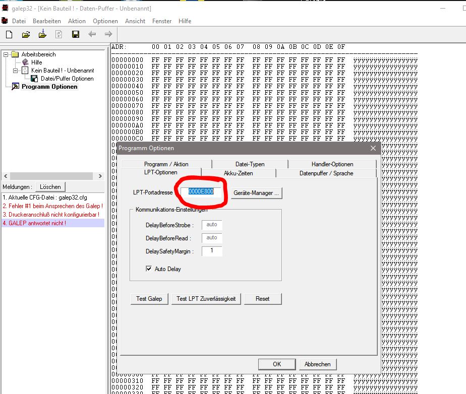

Jedoch bekomme ich keine Verbindung zum Galep hin, ich erhalte immer
folgende Fehlermeldungen:
Fehler #2 beim Ansprechen des GALEP!
Druckeranschluss nicht kofigurierbar!
GALEP antwortet nicht!
Die Basisadresse des LPT Port ist 378 und diese hab ich auch in der
Galep Software eingetragen.

von Adam B. (gonde)
ich verwende eine Sunix Parallel Card, weil mein Motherboard kein COM
und LPT mehr bereitstellt.
Der Galep-3 funktioniert mit Galep32 unter Win7-32 mit der Basisadresse
$3C00, also nicht $0378 o.ä.
Also vielleicht mal mit dem Gerätemanager die Adresse suchen und unter
Option LPT-Port Adresse ggf. korrigieren.
HTH, gonde

von Horst (Gast)
bei mir läuft der Galep 4 mit diesen Einstellungen unter folgender
Adresse mit Windows 10 - 64 bit einwandfrei.....
Grüsse
