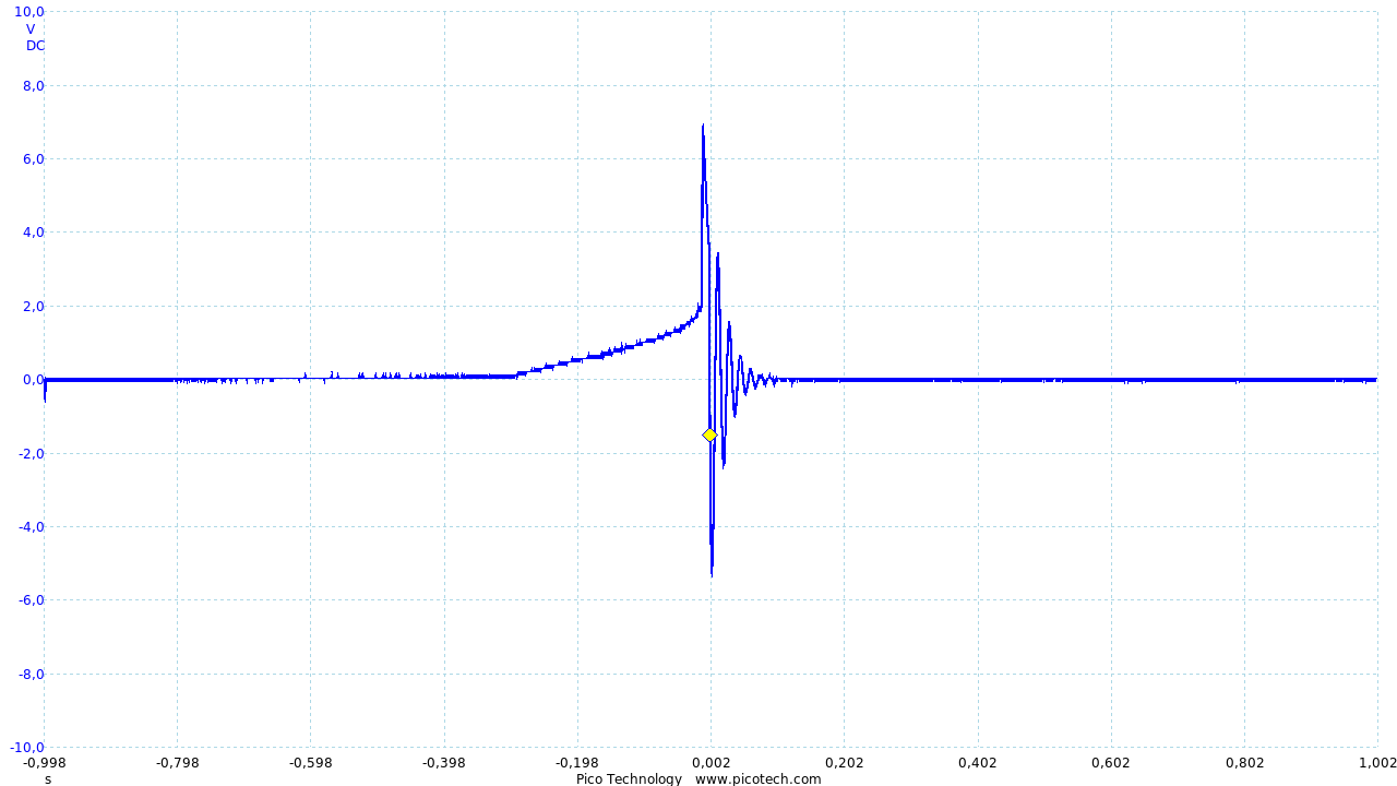

Ich habe mir deshalb noch das zweite Modell gekauft und dieser
produziert ein fieses Ein- und Ausschalt "Ploppen". Ich habe die
Spannungen am Lautsprecherausgang mal mit dem Oszilloskop aufgenommen
(Siehe Anhang) Die Amplituden sind jetzt noch nichts wo ich mir Sorgen
um die Lautsprecher machen würde (wobei beim Hochtöner vielleicht schon)
aber es ist einfach unschön und ich würde es gerne beheben.

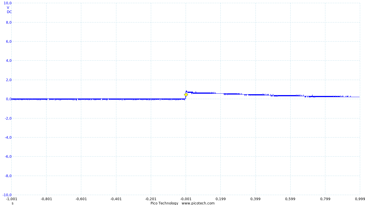

Hallo Dieter und danke für deine Antwort.
Ich habe den Kühlkörper entfernt. Der Mute Eingang war mit 10k auf Masse
gelegt. Ich habe mich mal an diesem Vorschlag orientiert und den Mute
Eingang mit dem RCD Glied neu beschaltet.
http://www.360customs.de/2015/02/tpa3132d2-einschaltverzoegerung-und-schnellabschaltung-anti-pop-auch-fuer-tpa3116-tpa3118/

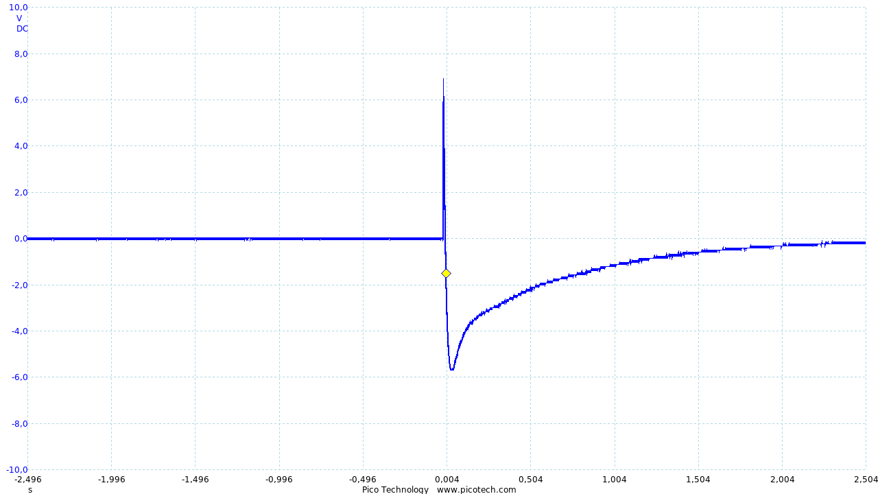

Das Einschalten ist schon wesentlich ruhiger wie im Anhang zu sehen. Die
Schottky Diode soll wohl das Abschalten beschleunigen, davon kann ich
aber nichts merken. Die Kurve hat sich nicht verändert.
Idee wie man das Abschalten der Ausgänge beschleunigen könnte?
