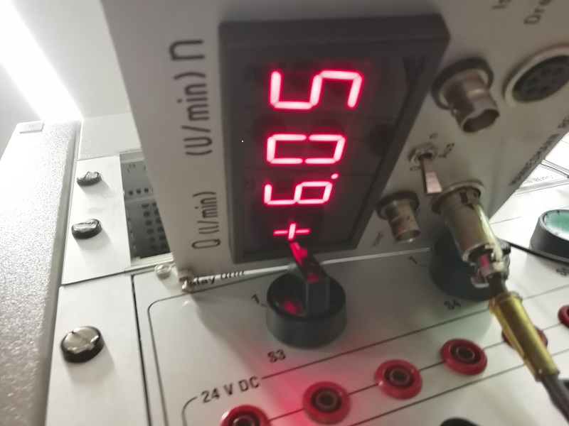

stammt aus einem alten Übungsstand mit eigenem Messsystem (Uralt mit
7-Segment Anzeige). Da es hierzu kein Datenblatt gibt, habe ich anhnand
des bestehenden Messsystems eine Kennlinie erstellt. Der Sensor gibt
rechtecktförmige High-Pegel aus und zwar für einen Liter 16,66 Impulse.

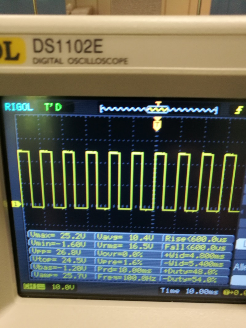

in einer Sache habe ich mich wohl falsch ausgedrückt. Ich habe ja eine
Kennlinie mit dem bestehenden Messsystem erstellt. Durch schrittweises
erhöhen der Ölmenge hab ich mittels Oszi die Pulse gemessen. Bei 6l/min
waren das 100Hz. Ich hänge hierzu noch ein Bild an.
Ich melde mich heute noch zurück

> eine Entprellung werde ich wahrscheinlich nicht benötigen, oder?
Wenn dein Sensor saubere Signale liefert, dann nein. Aber da du eher
niedrige Frequenzen von max. 1kHz mißt, würde ich schon einen kleinen
RC-Tiefpass mit vielleicht 1k + 10nF (~15 kHz Bandbreite) verwenden.
Denn dein externer Interrupt reagier auf SEHR kleine Pulse, die nur 1-2

keine Schutzschaltung. Wenn der aber aktiv 24V ausgibt, braucht man
mindestens einen Spannungsteiler.
