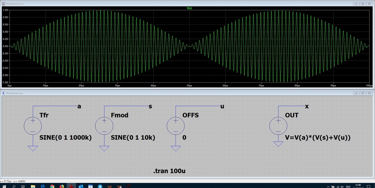

Die LtSpice Simulation AM_Modulator erlaubt mit den Parametern herum
zuspielen und so ein Gefühl für die AM Modulation zu bekommen.
Mit dem Parameter OFFS=0 lässt sich von "AM mit unterdrückten Träger"
bis zur "AM Modulation mit Träger" (z.B. OFFS=2)die Modulation
variieren.
Vielleicht erklärt es, was es bedeutet, wenn das Signal x(t) (Fmod) in
den positiven Bereich mit Hilfe von u (OFFS) geschoben wird.
OFFS ist der Parameter u in der Formel 1.1
Fmode entspricht s(t) in der Formel 1.1
Interessant ist es, sich mit View/FFT (mit RAW im Fokus) den Bereich
gezoomt um 1MHz anzusehen. Man erkennt deutliche den Träger und die
beiden Seitenbänder.
Ringmodulator ist eine Simulation eines AM Modulators mit unterdrücktem
Träger. Kmp_786.pdf enthält die Daten der beiden Übertrager.
