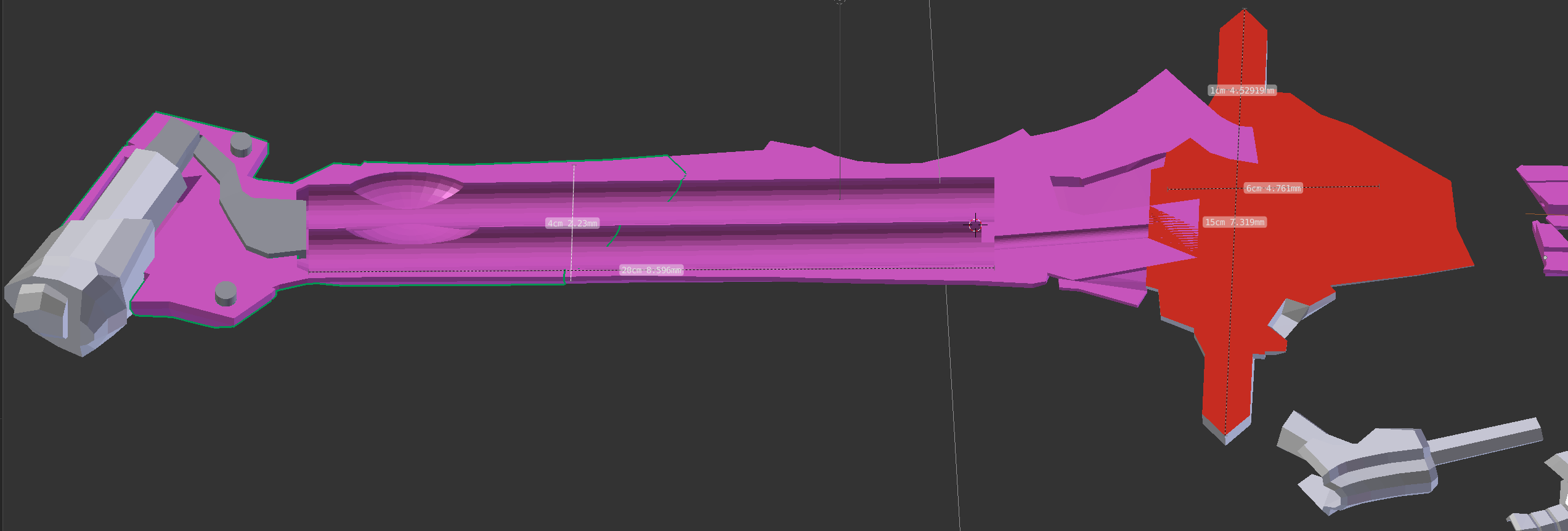

von Kani M. (kanimaru)
Hi Danke schonmal für die ganzen Antworten. Ich sehe das wird ne
herausfoderung für sich. Zum glück habe ich den Teil in dem die Bats und
Controller enthalten sind noch nicht gedruckt. Noch habe ich ein wenig
Spielraum wie das dort auszusehen hat.
Ich habe ein Bild angehängt mit dem Platz den ich noch habe.
Alles was man da sieht ist noch austauschbar / ummodelierbar.
Was man daruf gerade nicht sieht, in der Höhe sind es etwa 2 - 2,5cm am
Griff und beim Übergang zur Klinge etwa 6cm
