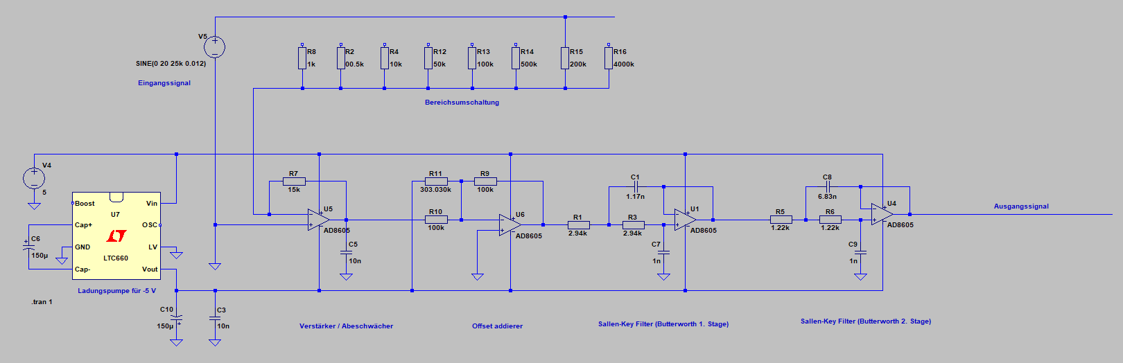

Schönen Sonntag zusammen,
ich sitze gard an einer Schaltung welche ein Signal an den
Spannungsbereich eines ADC anpasst. Es geht hier nicht um ein
Audiosignal, sondern es muss eine Spannung gemessen werden. Das Signal
hat folgende Eigenschaften:
- Frequenz: 25 kHz
- Spannungsbereich von 0.01 mV bis 40 V. Umschaltung erfolgt über
Widerstände am ersten OPV 1k Ohm => 0.01 V und 400k Ohm =>40 Volt
- Periodisches Signal, allerings in unbekannter Form
- ADC sampelt mit 500 kHz
- Filter wurde mit Filter Pro dimensioniert(F_cut 55 kHz F_stop 250kHz)
Wenn ihr Verbesserungsvorschläge habt wäre ich euch dafür sehr dankbar.
Ich hätte ohnehin noch 3 offene Fragen:
-> Wie würdet ihr den Überspannungsschutz realisieren also für den Fall
,dass versehentlich der falsche Widerstand ausgewählt wurde ? Sofern ich
mit Dioden arbeite, spielt aufgrund der geringen Ströme immer gleich die
Schaltung verrückt.
-> Wo würdet ihr Entstörkondensatoren in welcher Größe einplanen?
-> Sollte eventuell aufgrund der Genauigkeit auf einen Butterworth IC
Filter 5. Ordnung zurückgegriffen werden ?
Viele Grüße,
Niklas

Mit einer empfindlichen Schaltung sollte man eine Ladungspumpe für die
negative Spannung vermeiden. Das sind oft die reinsten Störquellen.
Der Kondensator C5 geht schon mal gar nicht.
Der Aufbau ist so noch nichts. Die Eingangsimpedanz ist stark von der
Verstärkung abhängig. Das will man in der Regel nicht.
Ich würde mich eher an der Eingangsstufe eines Oszilloskops oder dem AC
Bereich eines guten DMMs orientieren.  Die Umschaltung also eher in mehr
Stufen und dabei ggf. auch erst Teilen und dann wieder verstärken.
D.h. der Aufbau wäre wohl eher Richtung passiver Teiler und dann ein
paar Stufen mit Verstärkung umschaltbar zwischen 1 und 10. Ganz so viel
Verstärkung wird man vermutlich nicht brauchen. Das Rauschen des
Verstärkers setzt dem ganzen eine Grenze.
Wenn man ein 25 kHz Signal durch einen 50 KHz Tiefpaß schickt, komm fast
unabhängig von der Wellenform ein Sinus raus. D.h. von verschiedener
Wellenform wird man nicht viel sehen.

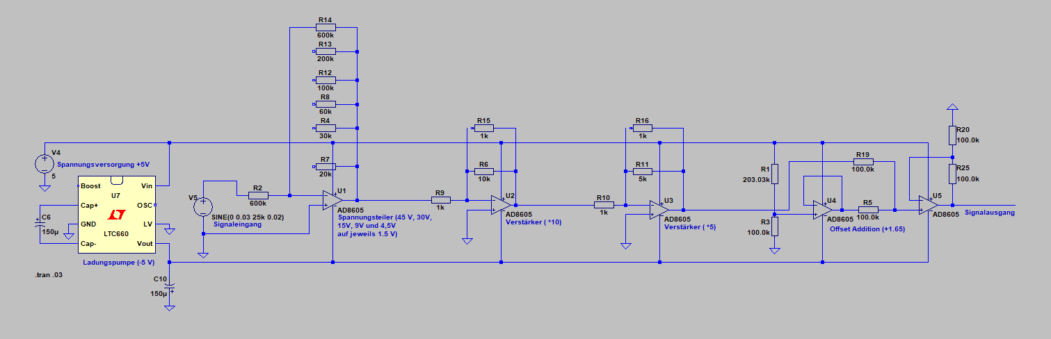

Guten Abend zusammen,
eine Sache hatte ich noch vergessen zu erwähnen:
Der ADC Messberiech liegt zwischen 0-3.3V, daher würde ich gerne das
Signal zwischen 3.15 und 0.15 V auflösen (0.15 mV Toleranzbereich, um
evtl. Peaks abzufangen)
Lurchi, danke dir für die Verbesserungsvorschläge. Leider konnte ich
mich nicht schneller zurückmelden, da ich nicht eher aus dem Büro
gekommen bin. Ich habe das Ganze noch einmal abgeändert gemäß deinem
Vorschlag mit dem Spannungsteiler. Wenn ich dich richtig verstanden
habe, dann sollte eher der passive Spannungsteiler geschaltet werden und
die OPV weisen dann eine feste Verstärkung auf. Demnach würde es ja Sinn
machen, durch den Spannungsteiler jedes Signal auf 0.01 V runter zu
teilen, um dann mit der festen Verstärkung auf 1.5 zu verstärken.
Zuletzt dann den Offset von 1.65 V addieren + Filterung.
Viele Grüße,
Niklas

Man sollte schon den Teiler und die Verstärkung umschalten. Die höchste
Verstärkung wird vermutlich (ADC mit >= 8 Bit) grenzwertig sein vom
Rauschen - ganz so weit will man also nicht runter teilen.
Wenn man den Teiler in Dekaden haben will, wären dass Teilerstufen von
1, 10, 100. Den Rest machen dann etwa 3 oder 4 Verstärkungsfaktoren
(z.B. in 2 Stufen).
Ob eine so hohe Verstärkung sinnvoll ist, hängt vom ADC ab. Je höher die
Auflösung des ADC, desto weniger Verstärkung ist sinnvoll, einfach weil
das Rauschen des Verstärkers begrenzend wird.

ich hoffe ich habe dich richtig interpretiert , Lurchi und die Sachen
jetzt geändert die du gesagt hastest. Jetzt wird der Teiler und die
Verstärkung über die Widerstände der Rückkoppelung geschaltet. Weiter
habe ich die Offset Addition geändert, diese sollte jetzt richtig sein.
Was sagt ihr zu dem Aufbau ?
Viele Grüße,
Niklas
Gast #5901822
*Zusatz: Ich hatte überlegt die beiden Verstärkerstufen zu einer
zusammen zu fassen. Würde das mir Nachteile einbringen oder meint ihr
die Verstärkung um 50x wäre für eine Stufe zu hoch. Das Gain Bandwidth
Product des ADC liegt bei 9 MHz. Die Slewrate bei 5V/µS.
Viele Grüße,
Niklas
