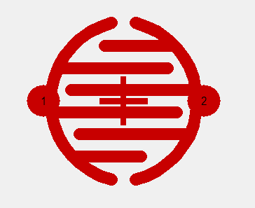

Ich ich habe ein Tasterpad welches ich in Target
mit der Polygonalen Freiformfunktion für Pads zeichnen möchte.
Das Problem ist die Funktionen in diesem Editor sind doch recht simpel
gestaltet um ein etwas komplexeres Pad umzusetzen.
Die Frage ist nun ob da noch andere Möglichkeiten exisitieren mit dem
sich so etwas geschickter bewältigen lässt
mfg Uli

Hallo Uli,
ich habe bis jetzt erst einmal mit der Polygon-Funktion zur
Paderstellung gearbeitet und bin der Meinung, dass Dein gezeigtes
"Tasterpad" nicht geeignet ist, es als Polygon zu erstellen.
Wieso erstellst Du nicht einfach ein Gehäuse mit 2 Anschlüssen (in
Deinem Fall DuKos) und anstatt der Gehäuseebene 21 benutzt Du einfach
die Kupferebene 16. Dann kannst Du mit den Zeichenfunktionen den
Kreisausschnitt und die einzelnen Segmente zeichnen. Auch unbedingt an
die Lötstoppmaske (Ebene 18) denken, ansonsten sind die Kupferbahnen
später mit Lötstopp bedeckt. Das ganze dann als Gehäuse exportieren -
fertig.
Oder bin ich auf dem Holzweg, und habe Dich falsch verstanden?
