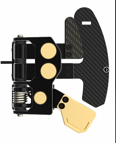

Zum Hintergrund: Die Schaltwippe gehört zu einem Rennlenkrad für die PS4
und da ich ohne Pedale fahre, benutze ich die Schaltwippen für
Bremse/Gas.

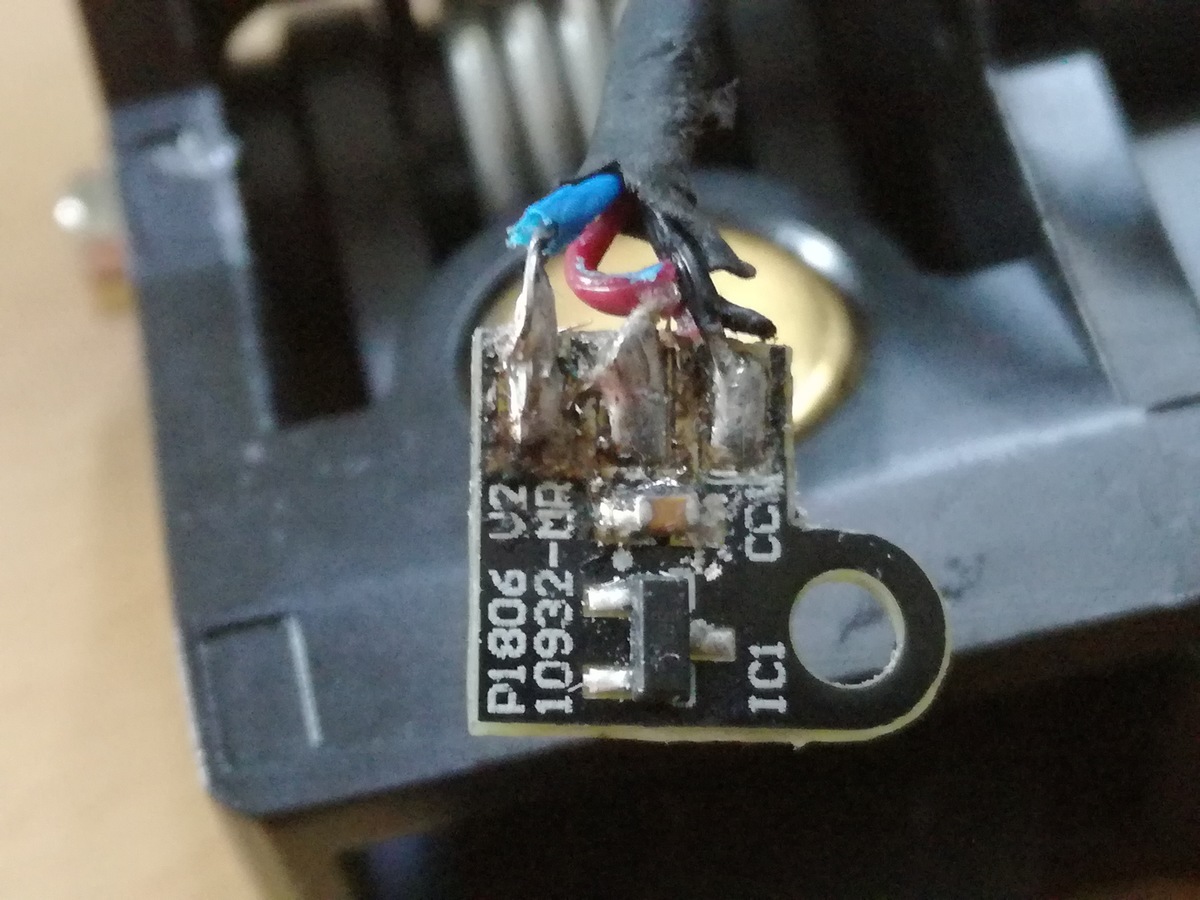

Mir ist nach dem Ausbau der Platine aufgefallen, dass zwei der Kabel
sehr dicht, quasi zusammen liegen, aber auch dass ich beim Ausbau mit
der Pinzette unglücklich gegen das schwarze Bauteil auf der Platine
gestoßen bin.
Durch meinen kurzen Abstecher in diese Materie habe ich die Vermutung
aufgestellt, dass ein Lötfehler vorliegt, der einen Kurzschluss
verursacht und daher die Stromstärke zu hoch ist und das Teil daher nur
noch volle Suppe anschlägt. Während meine Gegenvermutung davon ausgeht,
dass das schwarze Teil der Spannungsregler ist und, hätte ich den
zerkloppt, gar kein Signal ausgegeben würde.
Keine Angst, ich bin mir sehr wohl bewusst darüber, dass meine
"Theorien" dazu bekloppt sein können und absolut keinen Sinn ergeben.
Aber so könnt ihr mich wenigstens korrigieren und davor bewahren mir
falsches Wissen anzueignen.
Ich freue mich auf euer Feedback.

2 Möglichkeiten: putzen, unter Mikroskop ansehen, und den Raum zwischen
den 3 Kontaktflächen freikratzen.
Oder der Kurzschluss zwischen blau und rot hat den Ausgang des IC auf
der Platine dauerhaft zerstört.
#5905483
Zwischen dem roten und blauen Kabel scheint eine Verbindung zu bestehen.
Entweder neu löten lassen (das sieht echt nicht gut aus...) Oder
vorsichtig mechanisch die Brücke entfernen.
Auch von der Fehlerbeschreibung her passt das. Der Sensor (schwarze IC,
wahrscheinlich ein Hall-Sensor) wird ein analoges Signal erzeugen(blaues
Kabel), dass zwischen 0V (schwarzes Kabel) und der Betriebsspannung
(rotes  Kabel) liegt. Wenn jetzt rot und blau direkt verbunden ist, hat
du immer den Maximalwert.

Ja Wahnsinn,
dann probiere ich doch erstmal das selbst zu lösen, indem ich die
Verbindung kappe. Diese Verbindung ist mir gar nicht als Fehlerursache
aufgefallen. Habt Ihr super erklärt, ergibt absolut Sinn.
Wie entferne ich die am Besten? Metallpinzette fällt mir ein. Das
Entfernen des auffällig erhöhten Mittelstücks zwischen den zwei
Lötpunkten sollte ja bestenfalls schon reichen, oder? Und da kann ich
ja, außer bei 'nem gröbren Ausrutscher, nix beschädigen, oder?
Vielen Dank.
Gast #5905528
mannometer, was war denn das für ein Elektronikgeschäft. Zwischen blau
und rot scheint eine Zinnbrücke zu sein. Die kannst du vorsichtig
wegkratzen, sie sollte auch nicht allzu widerspenstig sein. Da muss
hinterher ein Spalt zwischen den Kontakten sein.
