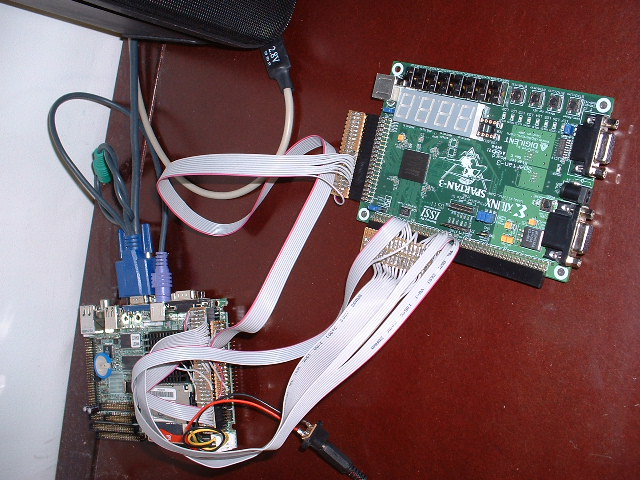

ok, es is eigentlich moglich eine 'poor mans' PCI karte
zu machen, es gibt beispiele wie POST CODE tester
that has LED on port 0080X and ist mit zwei GALs getan.
ich hatte es for mit einem XC9536 eine sehr einfache karte
zu machen, es ist moglich!
tricks sind dabei das man den ganzen plug and play weglasst
und nur auf config space antworted.
ich glaube um einen LED under software zu kontrollieren
kann man karte machen mit etwa 20 macrocells.
dann mus der Treiber jedoch direct auf den slot zu greifen
all enumaration ist weg

von Antti Lukats (Gast)
wenn man kann grob es macht dann kann man mit sehr
wenig hardware was zum basteln machen nur die signale
clk
frame
cben
und ein ADx signal
damit kann man schon ein LED zum beispiel ansteurn :)
is dann aber nur durch access zu config space
antti
Hallo
ich habe jetzt mein erstes PCI design geschaft
siehe anhang da ist VHDL für BIOS Post Code tester
zeigt ganz gut C1 wenn ich RAMs von computer enterferne :)
antti

von Breti (Gast)
ich glaube, dass du mit dem ISA Bus erstmal ganz gut fahren würdest. Er
ist relativ simpel zu programmieren und ich halte das auch für nen
normalen Mikrocontroller (Avr oder Pic) noch machbar, da der ISA Bus
Waitstates für langsamere Peripherie unterstützt. Der Bus selbst läuft
normalerweise mit 8,33Mhz. Genauere Informationen zum ISA Bus findest
du in dem Referenzbuch "ISA & EISA - Theory and Operation" von Edward
Solari aus dem Jahre 1994. Das Buch gibts in fast jeder Uni Bibliothek -
man kann es aber auch noch online kaufen (hab die Adresse leider nicht
mehr, aber googeln wird wohl helfen).
Darüber hinaus ist ISA noch nicht ganz so tot, wie mancher glauben mag.
Wenn Ihr Euch mal die PC/104 Spezifikation anschauen, so werdet Ihr
feststellen, dass dies ein normaler ISA Bus mit anderem Stecker ist.
Ihr findet diesen Bus auf vielen PC embedded Boards - eben weil er so
einfach ist.
Ich habe Euch mal ein Bild meines Boards angehängt. Ihr seht oben ein
Arbor N511 embedded X86 Board (Geode 300Mhz, CF Karte mit Debian Linux,
64MB Ram usw.) und ein Xilinx Spartan 3 Starterkit, welches über das
Kabelgewusel an den PC/104 Bus angeschlossen ist. Ich erreiche beim
16bit Transfer ungefähr eine Transferrate von 1,5MByte/s. Die
Ansteuerung des ISA Buses unter Linux ist auch sehr simpel. Bei Bedarf
poste ich Euch gern ein Beispiel.
Achtet bitte darauf, dass ISA Signale 5V haben und der Spartan3
eigentlich nur bis 3,3V (ich glaube er ist tolerant bis 4,5V) verträgt.
Meinen Spartan hats hier aber trotzdem noch nicht gegrillt :)
Gruß,
     Thomas
