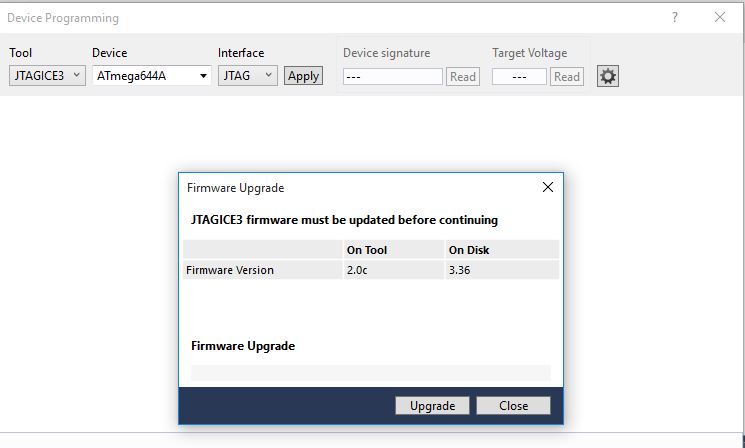

Ich möchte meine gerade jetzt praktizierten Schritte hier dokumentieren
(und wenn später alles geklappt hat in einen Wiki-Artikel überführen:
Grund des Downgrades:
Hoffnung, dass ich den ICE3 ohne HID-Firmware doch noch mit avarice
unter Linux zum Laufen bekomme.
VirtualBox (Host Ubuntu18.04 gast Win10) scheint die gleichen Probleme
aufzuweisen wie das Native Linux)
Startsetup (Bare Metal Win10):
- Atmel Studio 7
ICE3 Firmware 3.36
Hinweise:
[[Atmel Atmel Studio 7.0
]http://ww1.microchip.com/downloads/archive/Atmel-YYYYYB-atmelstudio_Release-Note.pdf]
"The simplest workaround is to use atfw found in '<Atmel Studio
installation folder>\atbackend\'. From a command prompt (inside Atmel
Studio, go to
Tools|Command Prompt) run"atfw.exe -t jtagice3 -a "<Atmel Studio
installation folder>\tools\jtagice3\jtagice3_fw.zip"
Auf der Basis von:
https://www.microchip.com/webdoc/jtagice3/jtagice3.firmware_history.html
Habe ich mir dann das Atmel Studio v6.0 sp2
von:
https://www.microchip.com/mplab/avr-support/avr-and-sam-downloads-archive
Und folgenden konkreten Befehl nach der Installation ausgeführt:
C:\Program Files (x86)\Atmel\Studio7\7.0\atbackend>atfw.exe -t jtagice3 -a C:\Program Files (x86)\Atmel\Atmel Studio 6.0\tools\JTAGICE3\jtagice3_fw.zip
Found jtagice3:J30200010645
Upgrading jtagice3:J30200010645
Upgrading MCU: [==========]
Successful upgrade

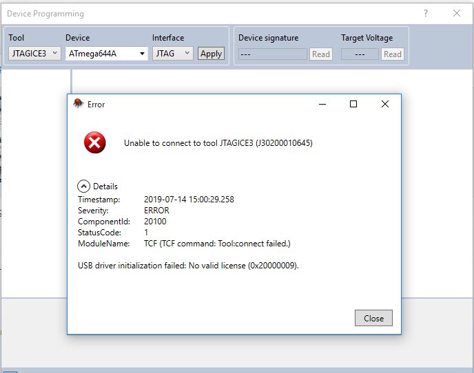

Im Studio 6 bekam ich einen Lizenz Fehler zum USB-Treiber.
Im Studio 7 zeigte er mir dann aber die FW 2.0c auf dem Tool an.
(Siehe Screenshots...)
Ich begebe mich nun wieder auf mein Linux und schaue, ob es bereits
etwas mit avarice -3 tut, oder ob ich noch weiter auf V1.x muss....

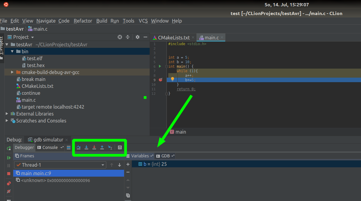

OP Persönliche Seite #5907043
Und meine Lieblings IDE geht auch OOTB ;)
Herlich, wenn man nach 3 Tagen verschwendeter Zeit alles genau wie
vorher macht und es an der Firmware lag.
Also ich verwende Clion (screenshots) und die markierten Debug-Symbole
sind endlich nicht mehr grau.
Die vorherigen Tests mit .gdbinit sind relativ überflüssig, da die IDE
wohl schon die korrekten Befehle absendet.
Das einzige, was mir nun noch fehlt ist das automatische starten von
avarice aus der gdb-ide-config heraus.
Wie man an dem Screenshot erkennen kann, ist es möglich zuvor externe
Programme zu starten. Bisher wartet er aber leider auf ein korrektes
exit 0.
Wenn ich dies auch noch hin bekomme, melde ich mich wieder.
(vorerst bleibt vor jedem Debuggen also ein Terminal mit avarice offen)
Solange dürft ihr Anmerkungen machen, was ich noch in die Artikel
schreiben sollten, damit jeder die Schritte nachvollziehen kann.
Grüße
