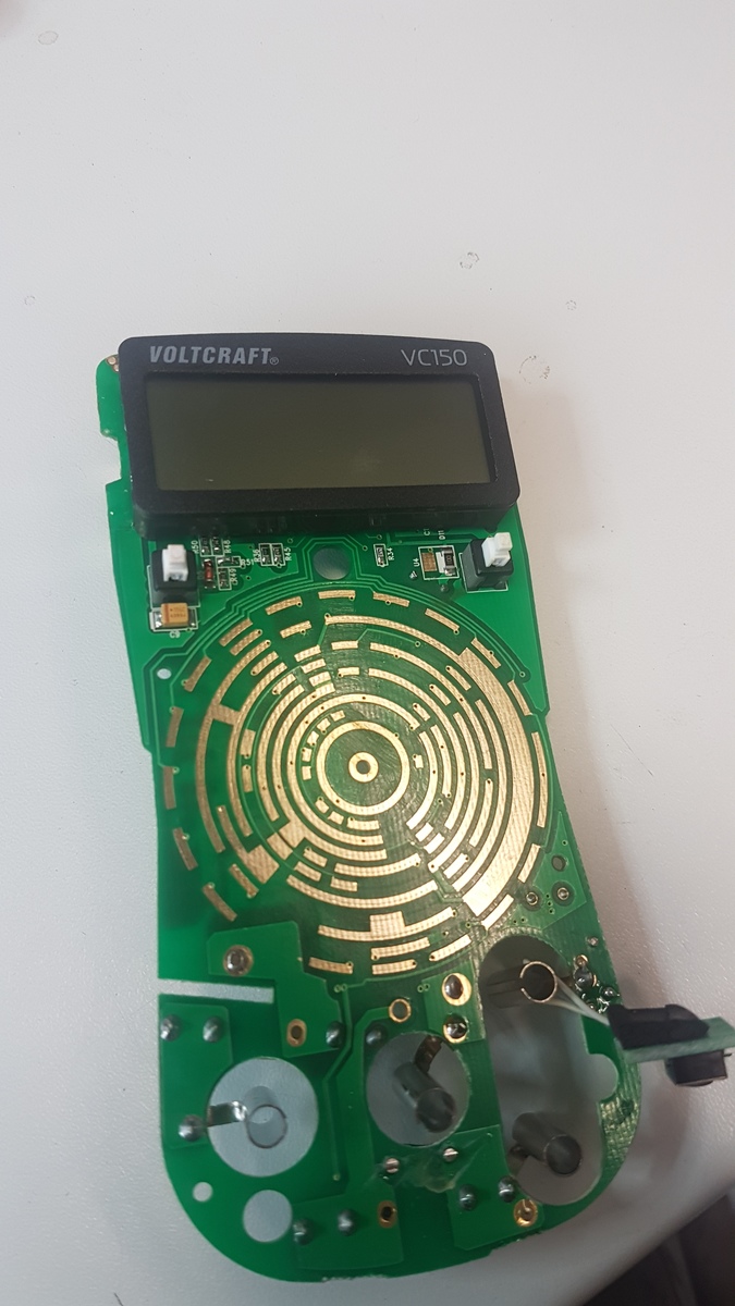

Ich habe hier ein Multimeter von Voltcraft und wollte dieses etwas
umbauen.
Ich würde das LCD Display gerne ausbauen um eine Strommessung an einer
größeren Anlage durchzuführen.
Die Elektronik des Multimeters würde ich dann im Schaltschrank in einem
Gehäuse verbauen und die Anzeige außen am Schaltschrank platzieren.
Also wäre das Multimeter noch in voller Funktion, nur die Anzeige nicht
mehr im Multimeter sondern weiter weg.
Leider werden LCD Anzeigen ja direkt auf die Platine gelegt und mit
dieser Verbindungsart kenne ich mich nicht aus.
Gibt es einen Weg die Anzeige mit einem passenden Kabel auch außerhalb
des Multimeters zu nutzen?

Ich würde dir Empfehlen, diese Bastelei seinzulassen und stattdessen
lieber eine Volt/Ampereanzeige einzubauen, welche für diesen Zweck
gedacht ist.
Nicht brauchbar, da die Leitungskapazität und -Induktivität stört. D.h.
je mehr Leitung zwischen Displayglas und Platine ist, desto schlechter
wird das ganze funktionieren. Treiber-ICs o.ä. können hier nicht
zwischengeschaltet werden, das sind keine Logikpegel, sondern mehr oder
weniger komplexe Wechselspannungssignale, mit denen das Displayglas
angesteuert wird.
Warum nicht die Messleitungen verlängern oder ein Multimeter mit
serieller Schnittstelle verwenden?
Das war mir nicht klar.
Danke für die Hilfe.
Dann muss ich das ander versuchen.
