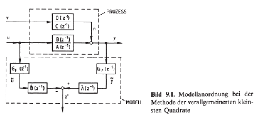

Hey, ich verstehe nicht ganz den Begriff des Filters. Mir ist bewusst
das allgemein ein Filter dazu dient, nur bestimmte größen am Ausgang
zuzulassen.
z.b. werden bestimmte Frequenzen gefiltert, sodass dann als Beispiel
keine Verstärkung stattfindet, da ebend bestimmte Frequenzen nicht
durchgelassen werden (Begriff: Hochpass/Tiefpass)
Wie ist das jetzt aber bei der Systemidentifikation oder allgemein der
Digitalen Reglerauslegung. Ich habe das jetzt so verstanden, dass ich
dann anstatt analog Filter (OPAMPs, Klassischer RC Filter
-Hochpass/Tiefpass) dieselben Eigenschaften digital realisieren kannd.h.
ohne Analoger Schaltungstechnik. Hierzu gibt es dann die zwei
wichtigsten Inifinite und Transveral Filter.
Wie kann ich z.b. deren Blockschaltbild interpretieren und insbesondere
die Filterkoeffizienten.
Ist es so das ich am Eingang zb. ein Binäres Signal habe (z.b.
entstanden durch die analog in digitale Wandlung eines Spannungssignals
mithilfe eines AD-Wandlers) und diese dann durchmultipliziert wird mit
den Filterkoeffizienten. Die genaue Multiplikation ist dann durch das
Blockschaltbild gegeben. Die äquivalente Darstellung als
Übertragungsfunktion gibt informationen darüber ob der Filter überhaupt
stabil ist (Stabilitätsanalyse).
Welchen Einfluss haben die Filterkoeffizienten außer die Stabilität und
das Einschwingen zu beeinflussen?
Dann würde mich noch als letztes der Zusammenhang zur
Systemidentifikation interesieren wo es insbesondere um die
parametrische Identifikation geht
(Einfache/Allgemeine/Modifizierte Least Square Verfahren, Methode der
Hilfsvariablen). Wie kann ich mir hier einen Filter vorstellen z.b. wenn
die Rede von einem sogenannten Störsignalfilter ist.
Im Anhang ist dazu ein Blockschaltbild gegeben wo das Störsignal durch
den Filter D/C geht und im Modell sind ebenfalls Filter vorhanden, wo
das Zählerpolynom des Systems B und das Nennerpolynom des Systems A
nachgebildet werden. Aber wieso ist dann die Rede von Filter?.
Werden damit irgendwie die Abtastwerte für die man sich interessiert
irgendwie gemeint?
Wie ihr seht habt ich einige Probleme bei den Zusammenhängen und würde
mich sehr freuen wenn mir da jemand helfen kann.
Bedanke mich für jede Hilfreiche Antwort. Lg

ohh dann weiß ich noch folgendes - Ist mir gerade eingefallen. Wenn ich
z.b. ein analogen Filter habe. Dann kann ich  nachdem ich dessen
Übertragungsfunktion bestimmt habe, das äquivalente Filtersystem im
digitalen realisieren über die z-Transformation.
