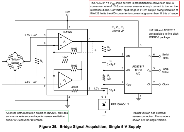

Unmessender schrieb: > Jetzt ohne jeden einzelnen Wert miteinander zu vergleichen Ein guter Ansatz um einen Überblick zu bekommen, ist die erste Seite des Datenblatts zu betrachten: für welche Anwendungen wird das IC beworben, welche Features stehen im Vordegrund. Und dann überlegen, welche der Features für deine Anwendung relevant sind. Ich würde aus dem Bauch raus mal tippen auf - Offset - Offset drift - Rauschen Und je nachdem, welche Versorgung du planst, ggf noch - passen Versorgungsbereich und Common Mode Range des jeweiligen ICs.
#5911302
Hey vielen Dank für die du guten Erklärungen, da habe ich wohl noch einiges aufzuholen. Der INA125 wird direkt auf der ersten Seite als Bückenverstärker beworben. Der INA126 auf S. 25 (allerdings als single supply). Beide haben eine Offset-Voltage von 250 µC, allerdings hat der INA125 einen Offset-Drift von 2 µV/C und der INA126 einen von 3µV/C. Ich zähle das noch mal auf, da es bei mir mit dem INA126 ja nicht funktioniert hat. Der Messwert wurde zwar, wie gewünscht verstärkt, hatte aber extrem geschwankt. Deswegen frage ich mich ob der Unterschied zwischen dem INA126 und dem INA125 für diese Anwendung wohl so groß sein wird? Ansonsten probiere ich es, wie gesagt mit einem Chopper Verstärker oder einem Auto Zero Drift Instrumentenverstärker. Es handelt sich ja nur um ein Exemplar das benötigt wird, da ist der Preis eher zweitrangig.

Sinnvollerweise nimmt man einen Instrumentenverstaerker, der zusammen mit der Bruecke gespiesen wird. Die meisten Instrumentenamps haben niedrigere Speisungen. zB der LT2053(10uV), LT1167(15uv), AD 8555(10uV), AD 8221(25uV), LT6915 (10uV),

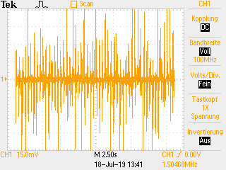

Du hast recht, mit dem Oszilloskop sieht man jetzt einen deutlichen Unterschied zwischen eingeschalteter und vibrierender Maschine, im Gegensatz zur ausgeschalteten, nicht vibrierenden Maschine. Das hat man so nicht im Tischmultimeter gesehen. Die Differenz der Spannung zwischen eingeschalteter und ausgeschalteter Maschine beträgt im Tischmultimeter nur ca. 1 µV.
#5911671
Die Messung zeigt jetzt den Ausgang deines INA126 (oder etwa den Eingang)? Bei welcher Verstärkung ist das gemessen? Es sieht auf jeden Fall viel stärker nach Störungen (entweder des tatsächlichen Messsignals oder des Messaufbaus) aus als nach Verstärkerdrift. Also - wenn die Geschwindigkeitsanforderungen das zulassen - zuerst ein Fall fürs Begrenzen der Bandbreite als für den Austausch des Verstärkers. Ein Folienkondensator am Brückenausgang kappt vielleicht wenigstens die Spitzen. Ansonsten solltest du (wie vom kyrillisch geschriebenen Trollhunter erwähnt) auf stabile Versorgungsspannung und Schirmung achten (du musst den Schirm sinnvoll anschließen, sonst ist er wirkungslos).

Achim S. schrieb: > Die Messung zeigt jetzt den Ausgang deines INA126 (oder etwa den > Eingang)? Bei welcher Verstärkung ist das gemessen? Die Messung zeigt das direkte Ausgangssignal des Sensors, ohne dass ein Verstärker angeschlossen ist. Also das unverstärkte Signal wenn, außer der Vibration, keine zuästzliche Kraft zur "Ursprungskraft" dazu wirkt. Wenn ein Signal um ein paar µV schwankt, dann sollte es, um den Faktor 1000 verstärkt, um ein paar mV schwanken? Bei mir schwankte es um 50 mV, als ich es mit dem Faktor 500 verstärkt habe. Aber ok, wie man sicherlich merkt bin ich auch ein Anfänger in der elektrischen Messtechnik. Achim S. schrieb: > Es sieht auf jeden Fall viel stärker nach Störungen (entweder des > tatsächlichen Messsignals oder des Messaufbaus) aus als nach > Verstärkerdrift. Also - wenn die Geschwindigkeitsanforderungen das > zulassen - zuerst ein Fall fürs Begrenzen der Bandbreite als für den > Austausch des Verstärkers. > > Ein Folienkondensator am Brückenausgang kappt vielleicht wenigstens die > Spitzen. Ansonsten solltest du (wie vom kyrillisch geschriebenen > Trollhunter erwähnt) auf stabile Versorgungsspannung und Schirmung > achten (du musst den Schirm sinnvoll anschließen, sonst ist er > wirkungslos). Gemessen werden soll das versärkte Signal am Ende mit 500 Hz, aber die Maschine selbst arbeitet mit ca. 30 Hz. Kann ich diese "Vibrationsspitzen" mit einem Tiefpassfilter vor dem Instrumentenverstärker dämpfen?
#5911713
Unmessender schrieb: > Die Messung zeigt das direkte Ausgangssignal des Sensors, ohne dass ein > Verstärker angeschlossen ist. Miss bitte nochmal am Verstärkerausgang (mit moderater Verstärkung). Am Verstärkereingang sind die Spitzen zu hoch, so dass ich sie eher für einen Messartefakt halte. Die Störung wird in deine Oszimessung induziert, ich glaube/hoffe nicht, dass sie in selber Stärke am Verstärker wirksam würde. Ein Blick mit dem Oszi auf den Verstärkerausgang schafft Gewissheit.

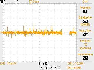

Achim S. schrieb: > Unmessender schrieb: >> Die Messung zeigt das direkte Ausgangssignal des Sensors, ohne dass ein >> Verstärker angeschlossen ist. > > Miss bitte nochmal am Verstärkerausgang (mit moderater Verstärkung). Am > Verstärkereingang sind die Spitzen zu hoch, so dass ich sie eher für > einen Messartefakt halte. Die Störung wird in deine Oszimessung > induziert, ich glaube/hoffe nicht, dass sie in selber Stärke am > Verstärker wirksam würde. > > Ein Blick mit dem Oszi auf den Verstärkerausgang schafft Gewissheit. Ok, habs gemessen. Das Tischmultimeter hat jeweils einen Wert zwischen 5,315 V und 5,330 V angezeigt und somit um 15 mV geschwankt. Der Gainwiderstand ist bei diesen Messungen unendlich, also nicht verbunden, der Gain beträgt somit nach dem Datenblatt Faktor 5.
#5911832
Ok, was hier zu sehen ist hat aus meiner sicht nichts mit Verstärkerdrift zu tun. Hier sieht man elektrisches Übersprechen auf die Messleitung. Mit etwas Phantasie erkennt man vielleicht die Wirkung der Flanken eines PWM-Signals mit ~30Hz und einem Tastgrade von 20% (oder 80%). Eine eher ungewöhnlich niedrige PWM-Frequenz, aber ich kenne ja eine Maschine nicht. Vielleicht ist die Frequenz auch irreführend weil das Oszi unterabtastet. Hast du den Schirm des Sensors bei dieser Messung schon auf Masse gelegt? Unmessender schrieb: > Kann ich diese "Vibrationsspitzen" mit einem Tiefpassfilter vor dem > Instrumentenverstärker dämpfen? Wie geschrieben: ein Folienkondensator ans Differenzsignal deiner Brücke könnte helfen. (Wenn ich es richtig sehe hat deine Brücke keinen aktiven Ausgangstreiber sondern der differenzielle Ausgang hängt direkt an den Brückenwiderständen, dann geht das). Eine Riesendämpfung wirst du so nicht hinkriegen, weil der Innenwiderstand der Brücke nicht sehr hoch ist. Mit zusätzlichen Längswiderständen vor einem Kondensator könntest du die Filterwirkung zwar erhöhen, aber eigentlich ist ein niedriger Quellenwiderstand günstig für deinen Verstärker und sein Rauschen. Also vielleicht am Verstärkereingang nur so weit filtern, dass du das Signal mit einer vernünftigen Verstärkung weiterverarbeiten kannst ohne dass der Verstärker abschneidet. Und dann wenn nötig nach dem Instrumentenverstärker noch eine zweite OPV-Verstärker- und Filterstufe.

Achim S. schrieb: > Ok, was hier zu sehen ist hat aus meiner sicht nichts mit > Verstärkerdrift zu tun. Hier sieht man elektrisches Übersprechen auf die > Messleitung. Mit etwas Phantasie erkennt man vielleicht die Wirkung der > Flanken eines PWM-Signals mit ~30Hz und einem Tastgrade von 20% (oder > 80%). Eine eher ungewöhnlich niedrige PWM-Frequenz, aber ich kenne ja > eine Maschine nicht. Vielleicht ist die Frequenz auch irreführend weil > das Oszi unterabtastet. > > Hast du den Schirm des Sensors bei dieser Messung schon auf Masse > gelegt? Ja, habe ich. Es sieht tatsächlich sehr gleichmäßig aus, das verstärkte Störsignal. Die Schaltung befindet sich auf einem Steckbrett, das ist wahrscheinlich alles andere als optimal. Ich versuche morgen bzw. später mal, die Störungen mit einem Kondensator zu filtern und etwas Alufolie um die gesamte Schaltung zu wickeln. Achim S. schrieb: > > Also vielleicht am Verstärkereingang nur so weit filtern, dass du das > Signal mit einer vernünftigen Verstärkung weiterverarbeiten kannst ohne > dass der Verstärker abschneidet. Und dann wenn nötig nach dem > Instrumentenverstärker noch eine zweite OPV-Verstärker- und Filterstufe. Dann bräuchte ich allerdings eine symmetrische Spannungsversorgung, oder? Ansonsten hätte ich ja einen Offset von ca. 5 V am nachfolgenden Verstärkereingang. Zur Zeit betreibe ich den INA126 ja in einer sogenannten singly supply Konfiguration mit 10 V und GND. тролхантэр schrieb: > Was dann nich dazu kommt... > Die Bruecke grad an der Bruecke mit einem 100nF abblocken, die Bruecke > gegen magnetische und elektrische Felder abschirmen. die 4 Leitungen > geschirmt legen, dn Verstaerker abblocken und abschirmen. und allenfalls > die Schaltung auch abschirmen. Was würdest du vorschlagen um die Schaltung abzublocken? Und was könnte man daran erkennen, wenn man die Brücke kurzschließt? Nochmal danke an euch beide :)

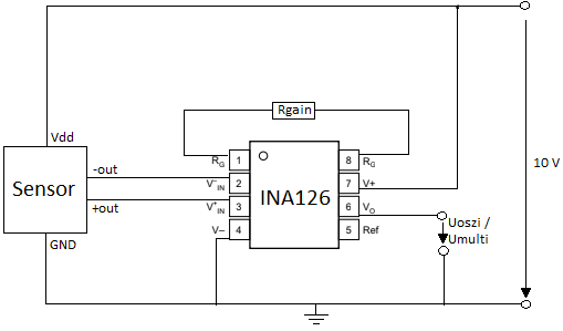

Unmessender schrieb: > Die Schaltung befindet sich auf einem Steckbrett, das ist wahrscheinlich > alles andere als optimal. würde ich ebenfalls so einschätzen. Unmessender schrieb: > Zur Zeit betreibe ich den INA126 ja in einer sogenannten singly supply > Konfiguration mit 10 V und GND. Gut, dann ist das jetzt auch mal geklärt. (Ich habe es bisher nur aus deinem 5V-Wert am Ausgang vermutet.) Unmessender schrieb: > Dann bräuchte ich allerdings eine symmetrische Spannungsversorgung, > oder? Wie erzeugst du denn jetzt deinen Bezugspunkt? Oder anders ausgedrückt: was ist aktuell am Ref-Pin deines INA126 angeschlossen? Wenn das richtig gelöst ist, dann kann es auch als Bezugspunkt für einen nachfolgenden OPV-Verstärker/Filter genutzt werden und du brauchst an deiner Versorgung nichts zu ändern. Wenn es falsch gelöst ist, sollte zerst mal das richtig gemacht werden. Unmessender schrieb: > Und was könnte man daran erkennen, wenn man die Brücke kurzschließt? Ob die Einkopplung in die Brücke stattfindet (dann würde das Signal beim Kurzschluss der Brückenausgänge verschwinden). Wenn es kapazitiv in die Sensorleitung koppelt ebenfalls (bei induktiver Einkopplung in die Sensorleitung eher nicht). Oder ob es in deine Verstärkerschaltung einkoppelt. So dass man schließen kann, an welcher Stelle man als nächstes zur Störungsreduktion arbeiten sollte.
#5912627
Achim S. schrieb: > Wie erzeugst du denn jetzt deinen Bezugspunkt? Oder anders ausgedrückt: > was ist aktuell am Ref-Pin deines INA126 angeschlossen? Wenn das richtig > gelöst ist, dann kann es auch als Bezugspunkt für einen nachfolgenden > OPV-Verstärker/Filter genutzt werden und du brauchst an deiner > Versorgung nichts zu ändern. Wenn es falsch gelöst ist, sollte zerst mal > das richtig gemacht werden. Ich habe nichts an den Ref-Pin angeschlossen. Gehört da die halbe Versorgungsspannung ran? Achim S. schrieb: > Ob die Einkopplung in die Brücke stattfindet (dann würde das Signal beim > Kurzschluss der Brückenausgänge verschwinden). Wenn es kapazitiv in die > Sensorleitung koppelt ebenfalls (bei induktiver Einkopplung in die > Sensorleitung eher nicht). Oder ob es in deine Verstärkerschaltung > einkoppelt. So dass man schließen kann, an welcher Stelle man als > nächstes zur Störungsreduktion arbeiten sollte. A ok, ich verstehe.
#5912632
Unmessender schrieb: > Ich habe nichts an den Ref-Pin angeschlossen. > Gehört da die halbe Versorgungsspannung ran? Was sagt denn das Datenblatt dazu? Wir haben hier zwei Tage völlig umsonst diskutiert, weil dein INA nicht funktional verschaltet ist. Bitte zeige einen Schaltplan und ein aussagekräftiges Bild deines aktuellen Aufbaus, danach lohnt sich evtl. eine weitere Diskussion.
#5912684

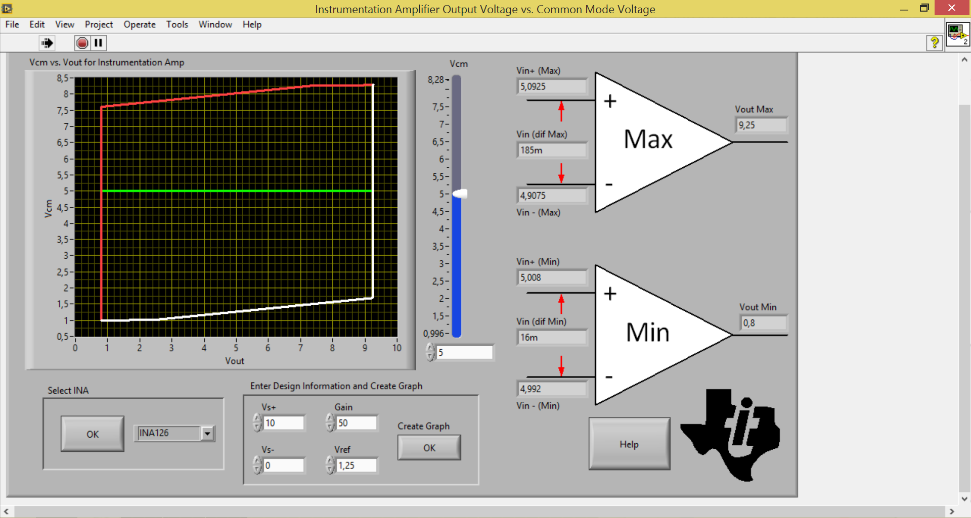

Hallo Achim, du hast recht. Entschuldige. Ich habe einen Schaltplan erstellt. Das Datenblatt sagt folgendes zum Ref-Pin: "Reference input. This pin must be driven by a low impedance or connected to ground." Allerdings verstehe ich die beiden Beispiele aus dem Datenblatt dazu nicht, da scheint es einen Unterschied in der Beschaltung von Ref zu geben, abhängig davon ob der INA126 single oder dual supply beschaltet wurde.

Ja. Der Output, des Differenzverstaerkers, sprich die verstaerkte differenz wir relaiv zum Ref-Pin vergeben. Dieser muss natuerlich innerhalb der Versorgung liegen. Ein blick ins Datenblatt zeigt : Mindestens 1V weg von der speisung. Deswegen im Applikationsbeispiel die 1.2V Referenz. Und mach die 10V Versorgung weg. Niemand arbeitet mit 10V. Willst du digitalisieren ? Dann musst du sowieso innerhalb dees ADC Bereiches liegen, zB 5V, oder 3.3V.
#5913142
тролхантэр schrieb: > Ja. Der Output, des Differenzverstaerkers, sprich die verstaerkte > differenz wir relaiv zum Ref-Pin vergeben. Dieser muss natuerlich > innerhalb der Versorgung liegen. Ein blick ins Datenblatt zeigt : > Mindestens 1V weg von der speisung. Deswegen im Applikationsbeispiel die > 1.2V Referenz. Ok, das macht Sinn. тролхантэр schrieb: > Und mach die 10V Versorgung weg. Niemand arbeitet mit 10V. Willst du > digitalisieren ? Dann musst du sowieso innerhalb dees ADC Bereiches > liegen, zB 5V, oder 3.3V. Ich dachte der Instrumentenverstärker muss mit der gleichen (positiven) Spannung versorgt werden wie die Brücke? Im Datenblatt des Sensors wird eine Versorgungsspannung von 10 V angegeben. Nur deswegen habe ich den INA mit den 10 V versorgt. Aber ja, das ist unpraktich mit den 5 V Offset am Ausgang. Ich hatte vor das mit einem Spannungsteiler wieder zu verkleinern.
#5913337
Der Ref-Input legt das Bezugspotential für den INA fest - alle Betrachtungen des single ended Ausgangs gehen relativ zu diesem Wert. Out muss also gegen Ref gemessen werden. Wenn du Vref offen lässt, dann hast du keine definierte Ausgangsspannung deines INA. Der Innenwiderstand der externen Quelle, die Ref versorgt, geht in das Verstärkungsverhältnis ein. Wenn dieser Widerstand gegen unendlich geht (wie bei dir bisher), dann machst du keine definierte Differenzverstärkung (dein Verstärkungsfaktor ist also falsch) und die Gleichtaktunterdrückung ist völlig zum Teufel. Die Gleichtaktunterdrückung ist aber eine der wichtigsten Eigenschaften des INA - weil sie festlegt, wie stark (Gleichtakt)Störungen auf den Ausgang des Verstärkers durchschlagen. Deine bisherige Schaltung muss also fast schon am Ausgang gestörten Unsinn anzeigen. Unmessender schrieb: > da scheint es einen Unterschied in der Beschaltung von Ref zu geben, > abhängig davon ob der INA126 single oder dual supply beschaltet wurde. Ja natürlich, darauf bezog sich vor zwei Tagen der Hinweis: Achim S. schrieb: > Und je nachdem, welche Versorgung du planst, ggf noch > - passen Versorgungsbereich und Common Mode Range des jeweiligen ICs. Lies dir im Datenblatt den Abschnitt "8.2.2.4 InputCommon-ModeRange". Der erlaubte Gleichtaktbereich bei Instrumentenverstärkern ist nicht immer ganz leicht zu bestimmen (weil er von IC-internen Knoten limitiert werden kann, ohne dass man das an den extern zugänglichen Anschlüssen erkennen kann). Für Produkte von Analog Devices gibt es dafür ein Online Tool: https://www.analog.com/designtools/en/diamond/#difL=-0.1&difR=0.1&difSl=-0.1&gain=100&l=-8&pr=AD8422&r=8&sl=-8&tab=1&ty=1&vn=-15&vp=15&vr=0 Von TI kannst du dir eine Software zu Berechnung herunterladen. Oben angehängt ein Beispiel für den erlaubten Signalbereich für eine bestimmte Wahl von Versorgung und Vref. (In der Auftragung sind beide Achsen auf Masse bezogen. Da Vout kleiner werden darf als Vref kann man in dieser Konstellation also bis zu kleinen negativen Differenzspannungen herunter.) Unmessender schrieb: > Aber ja, das ist unpraktich mit den 5 V Offset am Ausgang. > Ich hatte vor das mit einem Spannungsteiler wieder zu verkleinern. Das Signal hochverstärken um es dann wieder runterzuteilen? Das ist nicht sehr günstig. Wähle Vref gleich so, dass der genutzte Signalbereich zum Messbereich deines ADCs passt. Denke dabei auch an mögliche Offsetfehler (also: kann dein Brückensignal auch mal negativ werden?). Und miss mit dem ADC die Differenz zwischen dem Verstärkerausgang und dem Vref des Verstärkers. Denn in der Größe dieser Spannung liegt die Information über dein Brückensignal. Wenn du stattdessen gegen GND misst, dann werden schon kleine Schwankungen von Vref des INA zu einem großen Fehler in deinem Ergebnis führen. Mach's wie angegeben unter single supply. Die Bruecke mit nur 5V laufen lassen. Also GND - 5V, den Instrumentenverstärker auch an diese 5V, und den ADC auch. Den Ref des Instrumentenverstärkers und den Ref des ADC auf 1.25V von einer Referenz. Fertig. Nichts mehr. Kein Teiler, keine zusätzliche Begrenzung.
