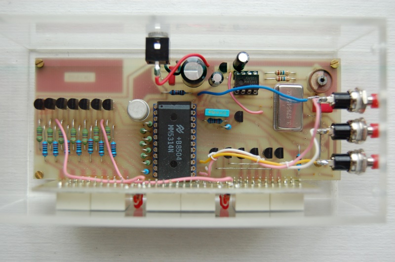

ich habe mir eine Digitaluhr nach der Schaltung aus dem ELV-Journal
Nr.31 aufgebaut, die sowohl mit einem Quarzofen SQ 3,57 als auch mit
einem Quarz
3,579545 MHz bestückt werden kann. Natürlich ist der originale Quarzofen
nirgendwo mehr aufzutreiben, so dass ich nur auf den Quarz zurückgreifen
konnte. Die Uhr läuft soweit, nur lässt die Genauigkeit trotz peniblen
Abgleichs sehr zu wünschen übrig. Da fiel mir dieser OCXO auf der

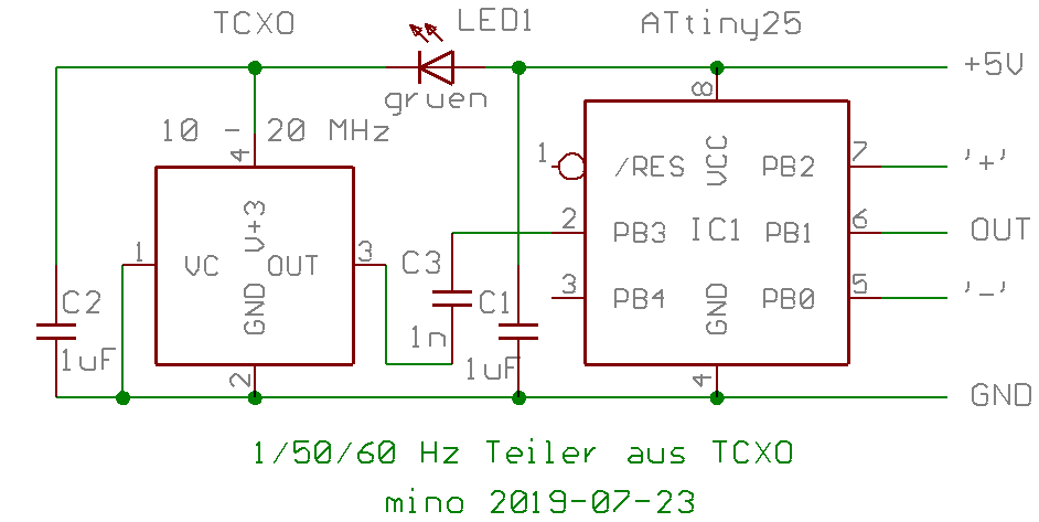

Kennt vielleicht jemand eine nicht zu aufwändige Schaltung mit der man
aus den 10 MHz des OCXO 50 Hz generieren kann?
von Benedikt S. (benedikt_s)
Jop uc z. B. Stm32f103c8 mit timer counter.
10 MHz direkt an den sys clock. Timer auf time base internal und dann ne
pwm mit reset bei 199999 ticks und output low bei 99999 dann bekommst du
nen 50 HZ Rechteck mit 50 % duty cyle.
von Apollo M. (Firma: @home) (majortom)
attiny85, any pic12/pic16!

oder ohne µC mit Zähler-ICs z.B. 3 Stück 74HC390

Es genügt auch ein 4521 oder zwei 4060 und ein 3,276800 MHz Quark.

Ich glaub nicht, daß er dieses 48Pin-Monster löten kann. 0.5 mm pitch
ist nichts für Anfänger.
Ein ATtiny13 im DIP-8 dürfte geeigneter sein und kommt auch mit den 5V
klar.

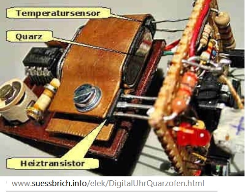

von Karl B. (gustav)
hinz schrieb:
> Dass es auch TCXO gibt ist dir bekannt?
Hi, sowas?
Den in Styropor und einen Transistor der BD-Serie als "Heizung" etc.
OK. Den gibt es auch nicht nur in 8 MHz wie im Bild.
ciao
gustav
von m.n. (Gast)
Karl B. schrieb:
> Hi, sowas?
Nein. Einfach einen kleinen, günstigen TCXO mit 16,xyz MHz nebst ATtiny
ohne großen Stromverbrauch.
Wer höhere Ausgaben anstrebt, nimmt einen GPS-Empfänger.
von hinz (Gast)
Karl B. schrieb:
> Hi, sowas?
Einen TCXO zu beheizen ist widersinnig.
Und dein Teil wird eh kein TCXO sein.

von HF Pfuscher (Gast)
Karl B. schrieb:
> Hi, sowas?
ROFL
Ein Quarz-Ofen ohne Regelung ist wie ein Fisch ohne Wasser.
man muss schon weiterdenken, das war doch klar, dass ich nicht ins
Detail gehe und nur das ins Auge Stechende hervorhebe:
Und dass man eben einen Transistor als Heizung missbrauchen kann, wissen
nicht nur Antennenverstärkerenteisungsexperten.
Das schwebte mir vor:
ciao
gustav

von m.n. (Gast)
Um mal wieder kontruktiv auf die Eingangsfrage zu kommen: ein Schaltbild
für meinen Vorschlag, einen TCXO und einen µC zu verwenden.
Die meisten TCXO laufen mit Versorgungsspannungen <= 3,3 V. Für den
nötigen Spannungsabfall von 5 V sorgt die grüne LED. Pin 1 ist meist der
Freigabeeingang (/enable), der auf GND gelegt werden muß.
Das typ. Ausgangssignal ist ein gekappter Sinus mit rund 1 Vss, der auf
XTAL1 des ATtiny25 gelegt wird. Auf ext. Quarz eingestellt reicht es
aus, das Signal über 1 nF einzukoppeln.
Der ATtiny liefert an OUT das gewünschte Signal 1, 50 oder 60 Hz, was
durch das Programm erzeugt wird. Zum Abgleich können die Eingänge '-'
und '+' verwendet werden.
Als SMD-Aufbau benötigt die Schaltung rund 10 x 10 mm². Die
Stromaufnahme liegt je nach TCXO-Frequenz bei <= 10 mA.
von Udo K. (krautteich)
Diese Lösung könnte mir auch gut gefallen. Leider habe ich niemanden,
der für mich den Attiny programmiert.
von m.n. (Gast)
Ich würde Dir das Programmieren ja gerne anbieten, aber in den nächsten
Wochen bin ich leider "unpässlich".
Aber vielleicht findet sich ja noch jemand, der sich die Finger
aufwärmen möchte. Das passende Verfahren arbeitet so wie DDS und liefert
feinste Auflösung. Der leichte Jitter ist dabei egal.
Selber habe ich auf die Schnelle nur programmierbare Timer anzubieten.
Zum einen eine Schaltung mit ATtiny4313, bei der Frequenz und Pulsweite
per RS232 eingestellt werden:
http://mino-elektronik.de/Generator/takte_impulse.htm#bsp2. Danach folgt
noch eine Programmversion für einen Arduino UNO.
Kleiner und mit einem ATtiny25 ist eine Programmversion, die für eine
per Poti einstellbare Taktfrequenz für einen Schrittmotor gedacht ist.
Da kann man das Poti weglassen und mit konstanten Werten für
Oszillatorfrequenz und Asusgangsfrequenz arbeiten:
http://mino-elektronik.de/Generator/takte_impulse.htm#bsp5
Und, wenn Du noch einen passenden Zähler für einen schellen Abgleich
suchst, kannst Du u.a. hier fündig werden:
http://mino-elektronik.de/fmeter/fm_software.htm. Oder, wenn Dir das zu
popelig ist, geht es auch noch besser:
http://mino-elektronik.de/FM_407/fmeter_407.htm#c3 ;-)

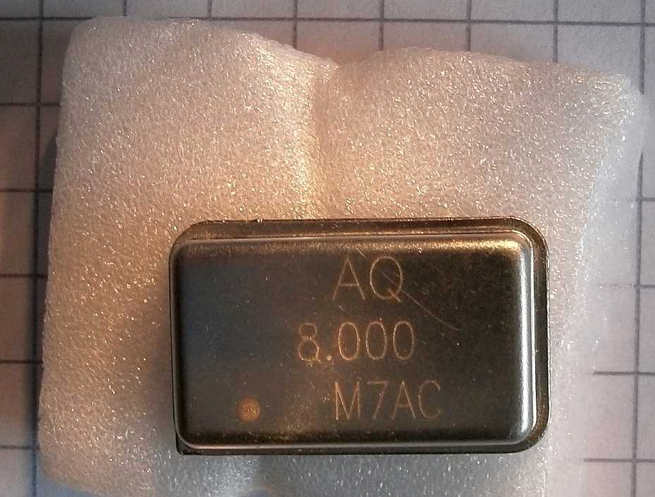

Zunächst nochmal vielen Dank für die zahlreichen Antworten. Nachdem bei
den derzeit hohen Temperaturen die Uhr extreme Abweichungen zeigte,
ungefähr nur alle 2 Sekunden und darüber ein Takt, entschloss ich mich,
es mal mit einem Quarzoszillator 3,579 MHz zu probieren. Das
funktionierte auf Anhieb und die Abweichung liegt deutlich unter einer
Sekunde/ Tag. Zum Abschluss noch zwei Aufnahmen vom Projekt.
