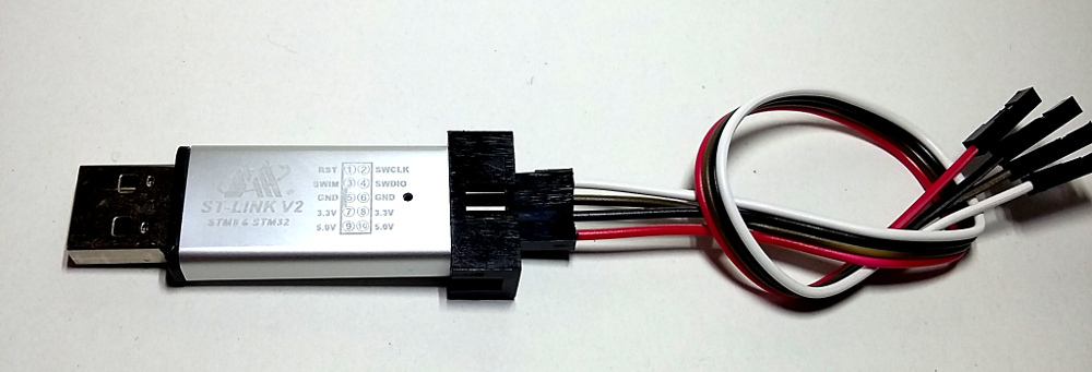

Gast #5915854
M. G. schrieb:
> Muss ich in diesem Fall den RST Pin des ST-LINK mit dem Reset Pin des UC
> verbinden?
Ja. Aber die chinesischen Sticks wie der angehängte haben keinen Reset
Ausgang für STM32 (sondern nur für STM8). Deswegen empfahl ich, das
manuelle Drücken des Reset Tasters zu üben.
Mir fällt gerade noch eine andere Alternative ein: Denn (hoffentlich
vorhandenen) Boot0 Jumper auf High umstecken und dann den S-Link mit der
"Software System Reset" Methode nutzen.
Kennst du diese Seiten?:
http://stefanfrings.de/stm32/stm32l0.html#swj und
http://stefanfrings.de/stm32/system_workbench.html#connectoptions
