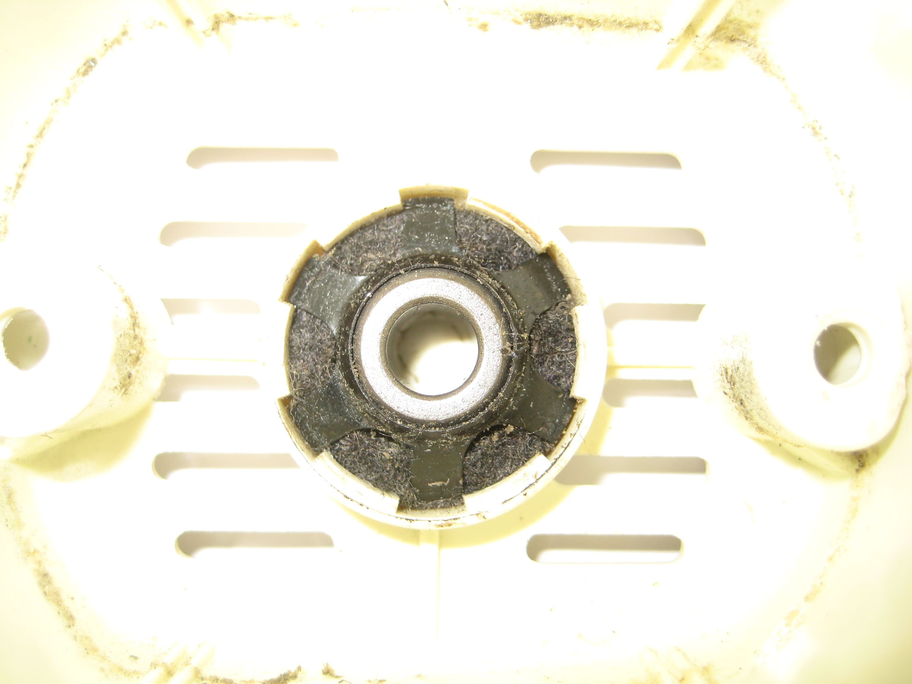

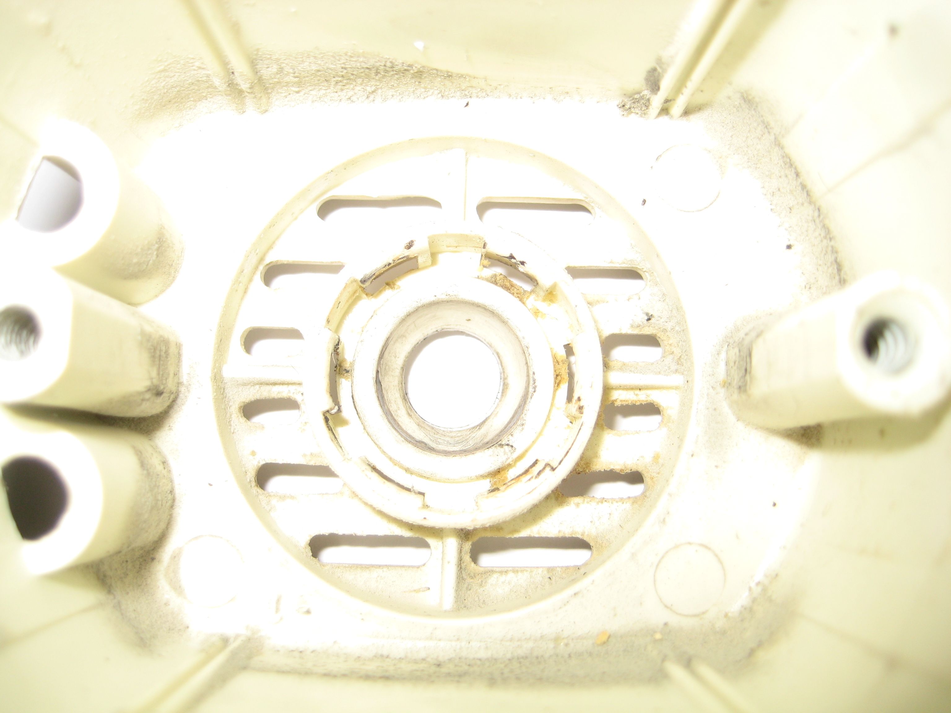

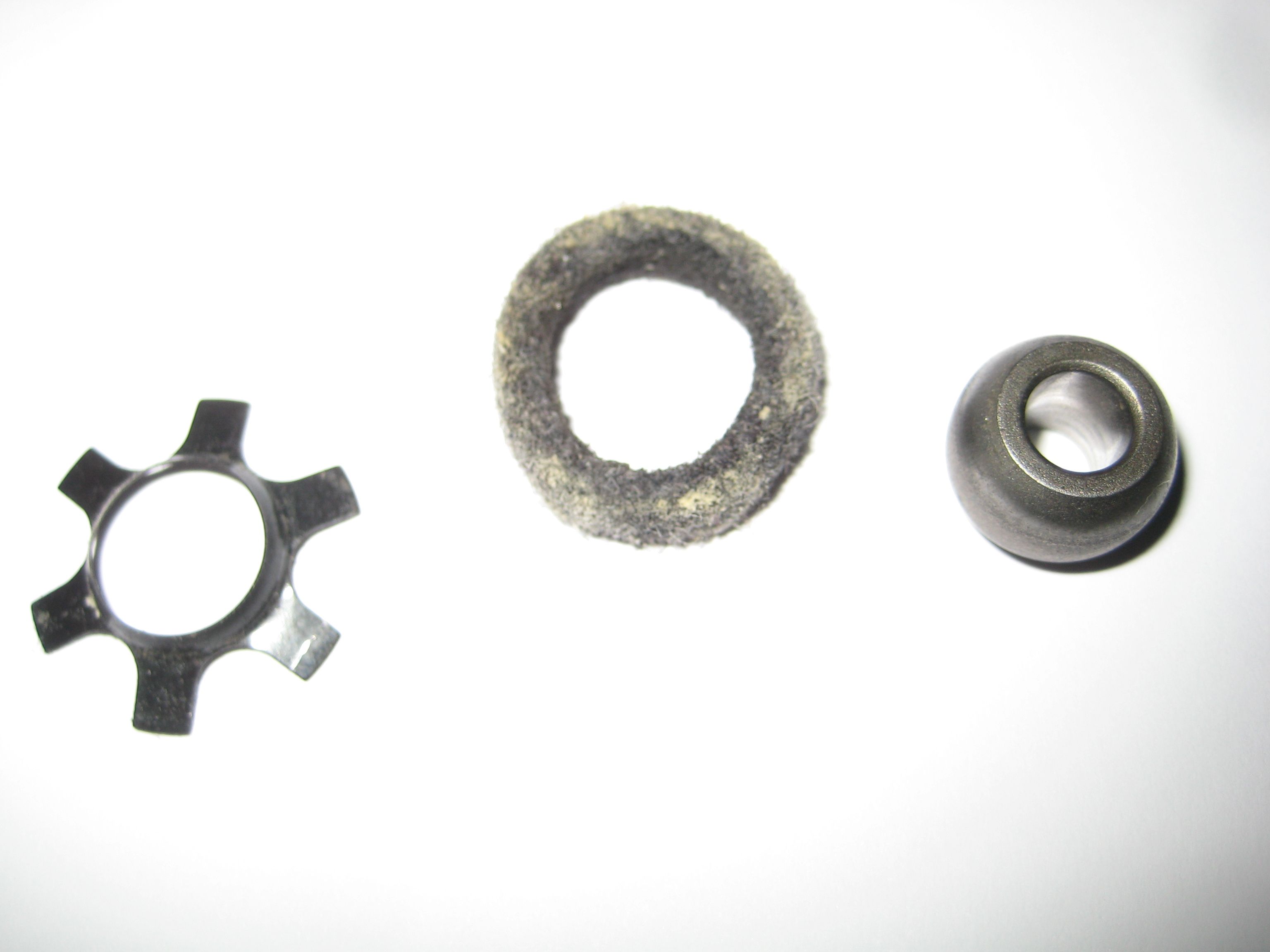

Ihr habt richtig vermutet, es war ein Lager.
So, ich habe dem Motor eine OP gegönnt. Und siehe da, es sind
tatsächlich vorne und hinten eine Art "Kugellager". Da das hintere Lager
noch ganz gut = fest war, habe ich die Lager aufgemacht und getauscht.
Und das wackelige Lager (= jetzt hinten) habe ich durch drücken der
Fixierplatte auch wieder etwas fester bekommen.
Nun läuft der Motor wieder schön ruhig, egal wie ich ihn halte. :-)
Ich habe noch ein paar Fotos angehängt, falls jemand das gleiche Problem
hat. Man sieht ganz gut die Kugel in der Mitte (mit der Bohrung für die
Welle). Sie ist umgeben von einem Filz und wird durch eine sternförmige
Metallplatte in Form gehalten. Sie Sternplatte kann man mit etwas Druck
hinunterdrucken, etwas drehen und dann entnehmen.
H. Säger
#5921511
Matthias L. schrieb:
> Das vordere Lager ist bei meinem KS220-Motor tatsächlich eine Kugel
> gewesen.
Bei dir also auch...
Ob das bei dir gesintertes oder massives Material ist, ist anhand der
Fotos nicht eindeutig zu erkennen. Aber dass grundsätlich genug Platz
für ein Kugellager wäre, wenn du denn entsprechenden Basteltrieb haben
solltest, das ist erkennbar.
Aber erst mal geht's ja wieder, Glückwunsch!
