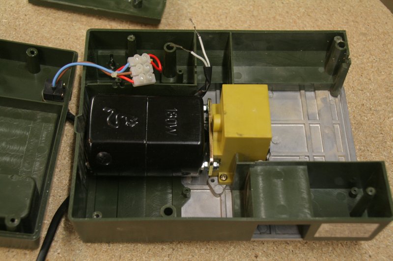

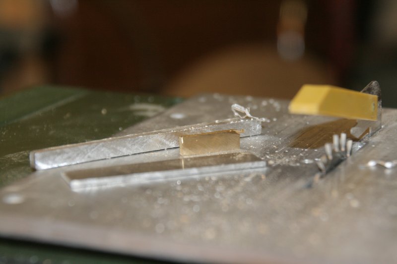

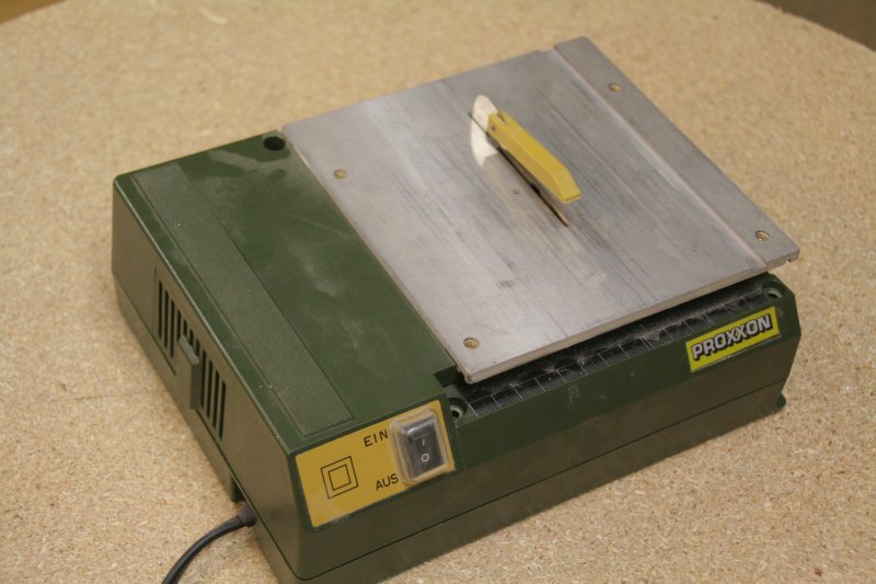

Die kleine Tischkreissäge KS230 von Proxxon wird von einigen Bastlern zum Sägen des Platinenmaterials verwendet, insbesondere mit dem Hartmetall-bestückten Sägeblatt 28017 funktioniert das auch sehr gut (mit dem extra dafür beworbenen Voll-Hartbetallblatt hingegen NICHT). Beim Sägen von Alublech für Gehäuse und Frontplatten kommt die Kleine aber schnell an ihre Grenzen. Meine jedenfalls konnte das prima, als sie neu war - aber der erste Motor war irgendwann platt (kein Drehmoment mehr), der Ersatz hat mittlerweile auch nachgelassen und der Zahnriemen hat Karies - aber der darf das, das war noch der erste. Also: Neuer und stärkerer Motor, neuer Zahnriemen. Wenn man nach Upgrades für die KS230 sucht, landet man leicht bei rc-network: http://www.rc-network.de/forum/showthread.php/346226-Umbau-einer-Proxxon-KS230-auf-brauchbar Das der Vollständigkeit halber, diese Lösung wollte ich NICHT umsetzen. Modellbaumotoren (auch Brushless) möchten gerne satte Ströme sehen, man braucht also ein richtig dickes Netzteil oder einen passenden Akku, aber in der Werkstatt gibt's doch Steckdosen, deshalb bevorzuge ich dort auch 230V-Antriebe. Bei den Modell-Panzerfahrern, äh, -bastlern gibt's eine Lösung, die mir passender erschien: http://www.rcpanzer.de/apboard/thread.php?id=25123&start=1&seite=1 Dort wurde der Motor verlinkt, den ich auch verbaut habe: http://yaya-online.com/shpSR.php?A=26&p1=491&p2=321 Ein Nähmaschinenmotor mit nahezu identischen Abmessungen wie das Original, aber mit 180W statt 80W Leistung. Der ist leider als Auslaufmodell gelistet. Bei http://yaya-online.com und bei http://www.sewtex.de gibt's aber auch weitere Motoren in dieser Bauform; also, wenn der oben verlinkte nicht mehr erhältlich ist, gibt's auch andere. Anders als in der rc-panzer-Umbauanleitung musste ich mein Ritzel NICHT aufbohren, im Gegenteil. Die Welle des neuen Motors hat 6mm Durchmesser, die des Proxxon-Motors hat 6,35mm. Mist. Eine Hülse mit 0,175 mm Wandstärke ist nicht leicht zu bekommen... Ich habe quick&dirty eine Hülse aus 0,2mm-Alufolie gebogen (habe eine dieser gepressten Billig-Servierplatten zerschnitten) und das Ritzel mit sanfter Gewalt, also dem Schonhammer aufgeklopft. Dabei ist wirklich etwas Gefühl vonnöten, alles andere war simpel. Ob das nun daran liegt, dass ich gar keine KS230 habe (was ich bis vor kurzem noch glaubte), sondern die ältere KS220, das weiß ich nicht. Vielleicht sind einfach verschiedene Motoren je nach Lieferbarkeit verbaut worden. Die Anschlussleitungen des Nähmaschinenmotors waren etwas zu kurz und mussten verlängert werden, aber nun sägt sie wieder. Durch 1,5mm Alu geht der Schnitt jetzt locker durch. Als Härtetest habe ich auch eine 6mm-Messingleiste und ein Stück 4mm-Baumarkt-Schmieralu gesägt. Beim 4mm-Alu klang das Maschinchen nicht glücklich, aber der Schnitt ging durch, der Schnitt im Messing war völlig problemlos. Mit 4mm-Material wird die Kleine aber normalerweise nicht gequält werden, das ist ja auch kein verbreitetes Material für Elektronik-Gehäuse. Mal sehen, wie lange der neue Zahnriemen durchhält, er wird jetzt wohl öfter mal die höhere Belastung beim Sägen von Blechen aushalten müssen. Wollte ich nur mal vorstellen, vielleicht ist's ja eine Anregung für den einen oder anderen.
#5284661
Im Prinzip sind das das Kreissägen für Modellbau-Arbeiten in Holz und Kunsstoff. Egal was man da als Motor nutzt, es werden die Schnitte in dicken Alu ,Messing etc. nicht sauber sein, weil der Rest entsprechend nachgeben wird. Das Schnittbild wird es zeigen. Mir diesen Sägen kann man mit einem Diamantblatt wunderbar Platinen sägen und mit den geschränkten Holz und Kunststoff. Wer mehr will muß eindeutig mehr ausgeben. Euer Smartphone darf ja auch kosten was es will ... leider kann es aber nicht sägen.
Die Probeschnitte in 4mm Alu und 6mm Messing waren in der Tat nur ein Test, das werde ich der Kleinen nicht regelmäßig zumuten. Davon mal abgesehen, dass man für solche Schnittiefen auch den Sägeblattschutz abmontieren muss... Aber das Schnittbild bei bis zu 2,5mm Alublech ist einwandfrei. Woher meinst du eigentlich zu wissen, was ich für ein Smartphone habe??

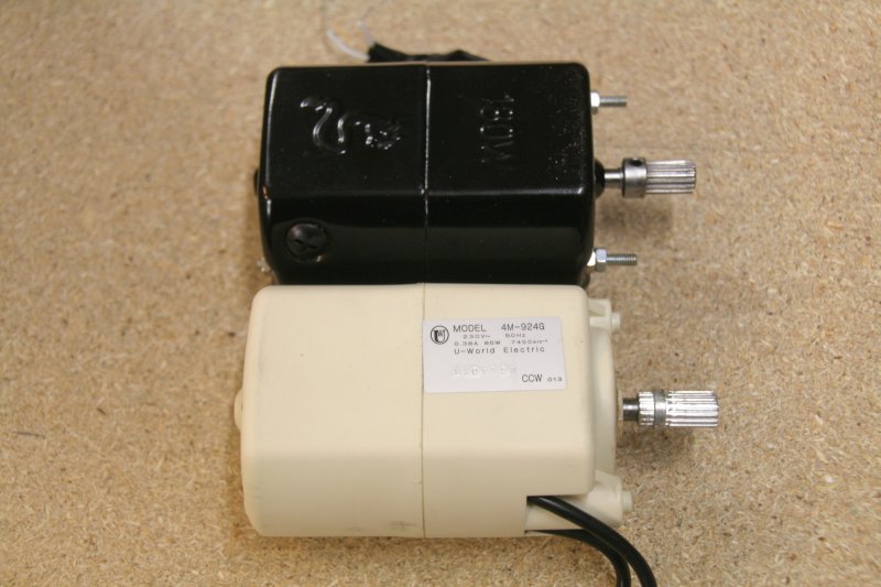

Ich habe mir den https://www.ebay.de/itm/Nahmaschinen-motor-220V-180W-weisse-farbe-rechts-/352147012972?hash=item51fd98fd6c gekauft und eingebaut - ohne Probleme (kleine Anpassungen, aber kein Problem). Er ist etwas lauter - aber jetzt habe ich auch kein "Gequietsche" mehr, wenn der Motor überfordert ist. 2 mm Messing schneidet sich wie Butter - Alu ist auch kein Problem. Da ich damit nur Platinen und ab und an Alu-/Messing-Leisten etc. schneide bin ich jetzt vollauf zufrieden.
Ah, o.k. Ja, mit vernünftigem Werkzeug für den jeweiligen Einsatz macht das Werkeln deutlich mehr Spaß. Dass man mit so einem Miniatur-Gerät keine Schwerzerspanung zu betreiben versuchen sollte, ist klar. Würde ich auch nicht empfehlen. herbert schrieb: > Das Vollhartmetallblatt benötigt einen präzisen Anschalg > weil es sonst mangels Freischnitt klemmt. Ein Diamantblatt benötigt > wesentlich weniger Motoleistung weil die Druck oder Reibfläche klein und > abtragend ist... auch an den Seiten des Blattes. Ja, dieses Vollhartmetallblatt ist ziemlicher Blödsinn auf der KS 230. Statt des Diamantblattes empfehle ich eher das Hartmetall-bestückte Sägeblatt 28017, das sägt nämlich alles. FR2, FR4, Sperrholzbrettchen, Pertinaxplatten, Leisten, Alublech... Was so an Kleinmaterial eben anfällt. Das VHM-Blatt liegt hier so herum, das benutze ich gar nicht mehr. Eine Diamant-Scheibe habe ich auch, die schneidet FR4-Platinen auch gut, stimmt.
Dieter F. schrieb: > Ich habe mir den > > Ebay-Artikel Nr. 352147012972 > > gekauft und eingebaut - ohne Probleme (kleine Anpassungen, aber kein > Problem). ...den hatte ich auch im Auge - war aber unsicher wegen der angegebenen "49mm" zwischen den Befestigungen. D.h. das passt zur Proxxonx-Aufnahme, oder muss man doch eine "Zwischenplatte" basteln?
Ich glaube, dass Dieter versehentlich den falschen Motor verlinkt hat. Der Schraubenabstand stimmt IMHO nicht und die Drehrichtung auch nicht...
Matthias L. schrieb: > Ich glaube, dass Dieter versehentlich den falschen Motor verlinkt hat. > Der Schraubenabstand stimmt IMHO nicht und die Drehrichtung auch > nicht... stimmt, allerdings gibt's das Teil auch "links rum" - aber eben auch mit diesem ominösen 49mm Abstand...

Matthias L. schrieb: > Ich glaube, dass Dieter versehentlich den falschen Motor verlinkt hat. Korrekt - ich hatte nur noch den Shop des eBay-Verkäufers und nicht mehr den Link, über den ich bezogen habe - tut mir leid (aber es war das 180 W-Modell in weiß mit "Regelung"). Hier - das war die Original-Angabe bei eBay (incl. Nr.) https://www.ebay.de/itm/Naehmaschinen-motor-220V-180W-weisse-farbe-links-/252822016590

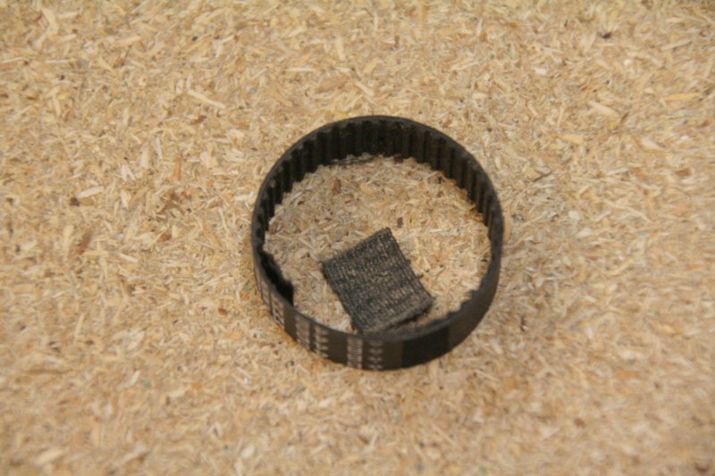

Google-Translate sagt dazu "hi ich brauche einen proxxon ks 230 motor du weißt wo du mir sagen sollst kauf es aber nicht das mächtigste" Deepl.com: "hallo ich brauche einen proxxon ks 230 motor können sie mir sagen wo kaufe es, aber nicht original das mächtigste" Wenigstens will er keine Potenzpillen verkaufen... Ich habe dem durchrutschenden Keilriemen das Kreischen abgewöhnt durch Auffeilen des Befestigungslochs zu einem Langloch. Aber das einzige was wirklich gut geht ist Epoxidmaterial mit den Diamantblatt. Pertinax stinkt immer noch gewaltig und verklemmt.
Christoph db1uq K. schrieb: > Ich habe dem durchrutschenden Keilriemen das Kreischen abgewöhnt Also, wenn da ein Keilriemen durchrutscht, ist gewaltig etwas faul - eigentlich hat das Teil nämlich einen ZAHNriemen, und wenn der rutscht, dann ist er kaputt... Auch Pertinax geht prima mit dem feineren der beiden HM-bestückten (!) Sägeblätter (28017).
Ich muss zuhause nachschauen, vielleicht hat Proxxon das mal geändert. Ich habe es völlig anders in Erinnerung. Das Exemplar hier in der Firma habe ich grade mal geöffnet, es sieht so aus wie auf den Fotos oben, nur völlig mit Epoxid eingestaubt. Etwas Öl hat Wunder bewirkt. Das Zeug soll leider ähnlich ungesund sein wie Asbest. Das Pertinax bezog sich auch auf das Diamantblatt, mag sein, dass es mit echten Sägeblättern besser geht.

Matthias L. schrieb: > Meine jedenfalls konnte das prima, als sie neu war Ja, das Problem hatte ich auch mal. Dank des sehr netten Support von Proxxon habe ich das für 10 Euro gelöst. Die Jungs haben mir einfach das Ersatzteil zugeschickt. Es lag an dein Keilriemen. Der ist ein Zahnrad-Riemen der bei mir irgendwann fast glatt war und kein biss mehr hatte. Lt. Proxxon ein bekanntes normales Problem. Ich habe ein neuen bekommen und das Teilchen lief wieder wie am ersten Tag. Wichtig ist nur. Der Motor muss PERFEKT eingebaut werden. Er hat nur wenige mm Spiel. Ansonsten schleift es irgendwo und das Maschinchen verhungert. Also bei Problemen würde ich mir den Keilriemen als erstes ansehen, ob den seine Zähne noch Biss haben. Mein Platinen (inkl. Kupferbeschichtung) säge ich übriges Blitzschnell mit den 10 Zähne Sägeblatt. Danach 1-2 x mit 400 er Schleifpapier die Kanten abziehen. Gruß Pucki

Ich habe mein Exemplar mal auseinandergenommen, es ist tatsächlich ein Zahnriemen, aber das kreischende Geräusch beim Durchrutschen ist immer noch da. Vielleicht rutscht auch was anderes, z.B. eine Madenschraube? Die zwei Löcher in der Trägerplatte des weißen Motors auf dem Foto oben (Platte nicht zu sehen) hatte ich damals größer gefeilt, sodaß man den Zahnriemen etwas nachjustieren kann. Auch hier haben ein paar Tropfen Öl auf die Lager deutliche Verbesserung gebracht. Vor allem die Achslager des Kreissägeblatts, die setzen sich mit Sägestaub zu.

Schreib die Hotline von Proxxon an. die schicken dir ein neuen Zahnriemen, sogar auf Rechnung als Privatkunde. Und sogar ein Link zur Anleitung mit Explosionszeichnung. Die fehlte mir nämlich damals, da ich meine gebraucht gekauft habe. Habe ich vor ca. 1 1/2 Jahren auch gemacht. Die ganze Nr. kostete unter 10 Euro und hat nicht mal 7 Tage gebraucht von der Fehlersuche bis zum fertigen Einbau durch mich. Wichtig. !!! Wenn du das Teil wieder zusammenbaust, muss das Sägeblatt perfekt im Schlitz hocken, = Luft zu allen Seiten haben und gerade sein. Auch nur leicht schleifend führt das zu jede Menge Problemen. Damit das Perfekt sitzt, kann man den Motor an den 4 dicken Schrauben mit der er im Gehäuse befestigst ist nachjustieren. Bei mir ist nur ein normales Motorgeräusch zu hören. Und ich hatte vorher sogar noch Zähnchen auf den Riemen. Der neue hat, prima Beißer ;) Gruß Pucki

Der Versuch, die Tischkreissäge von Proxxon auf "brauchbar" umzubauen, ist fast unumgänglich. Abgehalten davon hat mich bislang die Tatsache, dass der Austauschmotor und das dazu gehörende Ritzel auf große Probleme stößt. Der Austauschmotor weißt 6 mm Achse aus, das auf dem Original fest klemmende Ritzel 6,3. Das Experiment, eine eigene Buchse zu fertigen, ist für mich ein Abenteuer. Immerhin dreht sich der Motor nachher mit schon hoher Geschwindigkeit, da muss auch alles passen. Beim Ausbau des Originals stellte ich zudem fest, dass mittels zwei "gesteckter" Messingscheiben ein wohl erforderlicher Winkelausgleich zwischen Motor und Zahnriemengehäuse vorgenommen wurde. Nicht sehr professionell. Doch nannte irgendwo jemand (Löt Z.) eine andere Idee. Optisch fast baugleich wird eine Kreissäge aus dem fernen Osten angeboten. Halb so teuer als das "Original", aber mit immerhin 480 Watt. Interessant, gekauft. Im Vergleich verblüffende Ähnlichkeiten. Bestimmte Probleme wurden behoben, so ist der Motorraum vom Sägeraum durch eine Wand getrennt. Gute Idee, wenn man dabei die erforderlich Kühlung durch einen angeschlossenen Staubsauger vernachlässigt. Die Säge funktionierte prima. Sattes Motoren- und Schnittgeräusch, kraftvoll. Doch in den Einzelheiten dann die Unterschiede. Das Winkelmaß hatte eine schief sitzende Schraube, die Führungsschiene war nicht richtig ausgefräst. Im Vergleich zur Schnittplatte von Proxxon doch ein Unterschied. Wer die Austauschsäge als "Ersatzteil" nutzen will, dürfte da gut beraten sein. Der angenehme Preis rechtfertigt dann auch die Mängel, die ich durch Nichtübernahme betroffener Teile beim Tausch einfach weg lasse. Im Übrigen versagte die KS-230 plötzlich ihren Dienst gänzlich. Im Netz hieß es, eines der eingesetzten Drossel im Motor sei durchgebrannt. Werte standen nicht auf dem Bauteil, wir folgten der Empfehlung, „SMSC 10uH 10μH 0,7A Spule“ bei ebay, das sollte funktionieren. Mal schauen. Nun gilt es noch, das Problem mit dem Ritzel zu lösen. Falls gewünscht, könnte ich berichten. Auch über die Erfahrungen mit der Ersatzmaschine, dessen Austausch derzeit wohl ansteht.

Moin Meine Proxxon lief auch nicht mehr. Nur Durchrutschen und Geräusche. Also das Ding zerlegt. Die Zahnräder geschäubert ( wichtig ) und neuen Riemen. Läuft wieder wie geschmiert. Laut Proxxon müßen bei einigen alten Geräten unbedingt auch bei Riemenwecheln die Räder ausgetauscht werden, da abgenutzt. Eigentlich ist die Proxxon nur für den Modell-Bau. Platinen-Schneiden ist schon für das Gerät ein harte Nummer. Sie ist schon ein kleines prima Gerät. Aber für Fliesen-Schneiden würde ich was anderes nehmen. Und sollte die 85 Watt nicht reichen, auch. Schönes Wochenende

Hallo, leider hat sich der Motor meiner Proton KS230 verabschiedet. Könnte mir jemand freundlicherweise einen Motor verlinken, der passt (einen stärkeren als den original). Ich habe schon bei Ebay geschaut, aber weiss nicht so recht, nach welchen Angaben ich schauen bzw. gehen kann. Danke!
#6377297
Google. proxxon ks 230 verbessern Da findest du Umbauanleitungen ohne Ende mit Motor-Empfehlungen.
Im ersten Posting dieses Threads gibt's den Link zu dem von mir verwendeten Motor, da sind auch alle Maße dahinter zu finden - und Links zu Anbietern ähnlicher Motoren sind auch noch dabei...
#6388860
Hallo, Danke für die Rückmeldungen. Ich habe natürlich bereits nach den Motoren gegooglet und entsprechende Anleitungen in Foren gefunden. Leider sind die entsprechenden Foreneinträge aber alle schon älter, und die Links zu Motoren führen alle ins leere, da es immer Links zu Ebay waren. Und bei yaya-online kann man den Motor nicht mehr bestellen. Bleibt mir also nur noch der Weg über Ebay (oder Sewtex, aber so wie ich das sehe, sind das die gleichen China-Motoren wie auf Ebay, nur teurer). Darum wäre ich dankbar, wenn mir vielleicht jemand mit nem passenden Motor weiterhelfen könnte. :) Wäre dieser hier bspw. passend? https://www.ebay.de/itm/180W-Nahmotor-Nahmaschinenmotor-Mit-Fuspedal-fur-Haushaltsnahmaschine-MMP-02/373125215045?hash=item56dffef345:g:8wEAAOSw-XBfJIIV Vielen Danke für eure Hilfe.
Der Abstand der Befestigungsschrauben steht nicht dabei, ob das Teil ohne Anpassungen montierbar ist, ist daher unsicher. Alle anderen Werte passen IMHO. Aus dem Angebotstext würde ich aber mal entnehmen, dass dieses Exemplar bestimmt passen sollte: http://yaya-online.com/shpSR.php?A=1613&p1=491&p2=520
