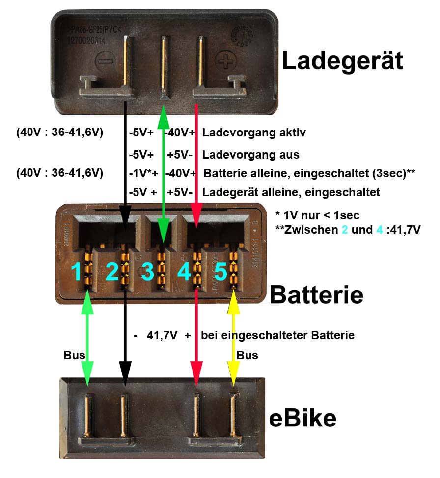

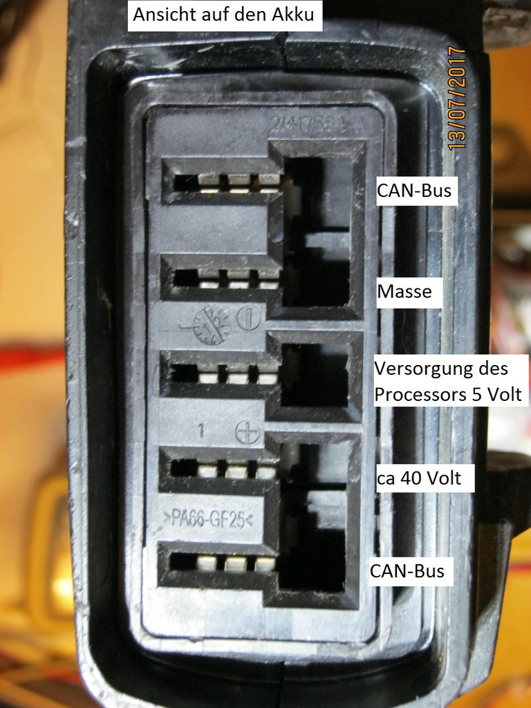

von Thomas R. (Gast)
Hi all,
ich kann nur über den Bosch-Classic berichten, aber vielleicht
funktioniert das neue Bosch-Zeug genauso.
Das weiß ich aber nicht.
Die Bosch-Akku-Ladegerät-Kombination hat aber seine Eigenheiten:
Der nackte Akku für sich ist nämlich abgeschaltet!
So kann man den Akku also nicht einfach aufladen.
Der muß zuerst mit dem im Akku eingebauten Prozessor den Akku
eingeschaltet werden.
Darum hat das BOSCH-Laderät 3 Anschlüsse:
Der mittlere Anschluss verlangt erst mal 5 V Spannung zur Versorgung des
Akku-Prozessors, sonst sind die Akkuzellen eben ausgeschaltet.
Der Prozessor vom Akku braucht bei 5 V nur wenige mA, da reicht ein
kleiner Spannungsregler.
Also: Zuerst 5V anschliessen und danach den DC/DC-Wandler versorgen.
Zuerst muß man die Prozessor-Spannung versorgen, dann leuchten die
gelben LEDs und zeigen die Vollladung (0...5 LEDs) an.
Die äussersten Anschüsse bedienen den Akku über den Fahrradcomputer den
CAN-Bus.
Der Akku-Prozessor erzählt dann über dem CAN-Bus dem Fahrradcomputer wie
voll der Akku ist (nur Integer): 30 V, 31 V, 32 V, ,,, 41 V, 42 V.
Der Fahrradcomputer errechnet dann wie weit man noch Elektoradeln kann.
Nur zum Aufladen braucht man keine CAN-Kommunikation
Um das rauszufinden hat mir die Nerven eines Wochenendes gekostet!
Nun funktioniert das aber bestens.
Ich verwende einen DC/DC-Wandler (wegen des Wohnmobiles: 12 V >> 40 V).
Bei meinem Wandler kann man den Primärstrom (ca. 10 bis 15 A) und die
Ausgangsspannung (ca. 40 V) mit Potis einstellen.
Der Wirkungsgrad dürfte über 90% liegen.
Ich habe für den DC/DC-Wandler nur 15€ bezahlt (ebay)!
Falls dann eine der Zellen (10 in Serie) Überspannung droht dürfte der
Prozessor den Ladestrom abschalten - denke ich zumindest.
Jede Zelle ist mit dem Akku-Prozessor verbunden. Ich denke, dass der
Akku einen internen Balancer hat.
Der DC/DC-Wandler braucht im Leerlauf nur 0.025 A.
Ich lade den Akku nur zu 80% (40 V), so halten die Akkus (699€!) doppelt
so viele Zyklen.
Das Original-Ladegerät lädt die Akku immer rappelvoll, damit Bosch viele
Akkus verkaufen kann.
Beste Grüsse
Thomas

Das original-BOSCH-Ladegetät hat nur 3 benutzte Anschlüsse:
5 V
40 V
Masse
Wie soll da die CAN-Kommunikation vom Ladegerät zum Akku funktionieren?

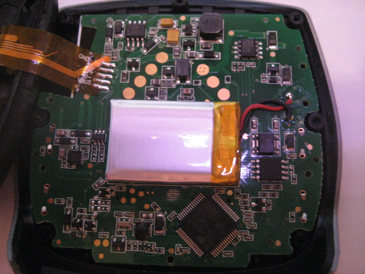

Die CAN-Kommunikation findet nur mit dem Bike-Computer (der mit dem
Display).
Der Bike-Computer hat einen kleinen Akku, damit der Akku-Prozessor
anspringt - siehe oben.
von hinz (Gast)
Thomas R. schrieb:
>> Einer schreibt Unsinn. Wird wohl der übliche sein.
> 5 V
> 40 V
> Masse
Eben.

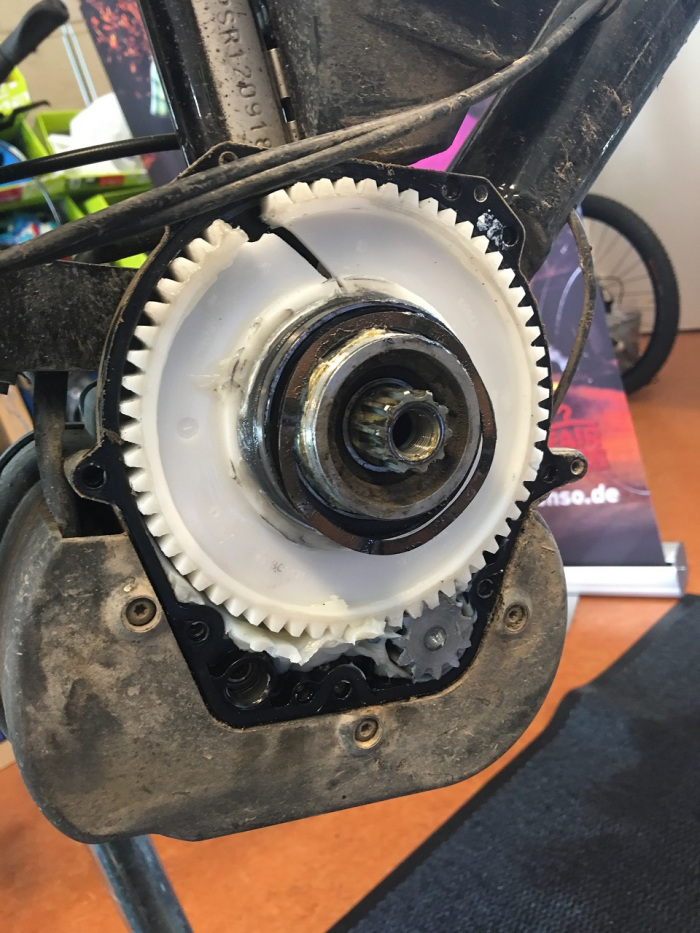

Ich werde niemals wieder ein Pedelec mit BOSCH-Motor kaufen:
1. Es passt kein anderer Motor an das Pedelec
2. Bei meinem "BOSCH-Classic" war kurz nach Ablauf der Garantie ein
Kunststoffzahnrad kaputt.
3. Dieses Zahnrad gibt es bei BOSCH nicht einzeln zu kaufen, nur den
kompletten Motor.
4. Ohne BOSCH-Motor kann man das Pedelec nicht mal als Fahrrad benutzen,
da dann das Tretlager und die Pedale fehlen.
5. Es muß ein BOSCH-Akkku sein, oder China-Nachbauten

Mike, bevor du sowas kaufst, dann frage mal was die Ersatzteile kosten.
Bei meinem BOSCH-Classic-Zahnrad gab es nur Achselzucken: "gibs nicht".
Es gibt Kunststoffe, die nach 3 Jahren kaputt sein müssen, weil der
Weichmacher verschwunden sein muss und das Teil brechen muss.

Man kann offenbar den Bosch-Akku aus einer beliebigen Spannungsquelle
laden.
Aber ein Bosch-Ladegerät lädt nur einen passenden Bosch-Akku, wenn es
ihn über CAN erkennt, sonst verweigert es die Stromabgabe.

von chris (Gast)
E-Biker schrieb:
> Chris schrieb:
>> wie kein internennBalancer und wie das ladegerät das handelt
>> damit die Zellen ausgeglichen werden.
> Wie soll das Ladegerät über 2 Leitungen 10 Zellen angleichen?
Indem es den Akku entläd, der Lader wird von der Batterie versorgt,
zumindest
die Elektronik. Ist diese unter einer gewissen Schwelle, unterbricht der
Akku
kurz die xxx und der Lader geht aus dem Kaltstart zur Erhaltungsladung
über,
bei 0.5A schaltet der Akku ab, bei 0.4A schaltet der Lader ab.
Es wird also so lange entladen und geladen bis die Ladespannung 0.4A
erreicht. Je nach design ist eine Balancerzelle 40-80mA, je nach dem
wieviele Obsoleszenz sein soll.
von chris (Gast)
Passiert ab und zu, sehr sehr selten aber es passiert.
Wenn die Zellen über Solar geladen werden, blockiert das BMS die
Batterie.
Dies beim Balanzieren, also wenn die Zelle Voll ist.
10 Sek am Orginalladegerät und das BMS gibt die Batterie frei.
Der Lader ist leicht zu öffnen, aber dort innen ist alles Verklebt und
mit
Wärmeleitpaste ausgekleidet. Die Spannung für Elektronik wird von der
Batterie zur Verfügung gestellt, es gibt aber ein 80mA (Kurzschluss)
Versorgung von 5V, welche vom Netzteil kommt. Den umzubauen ist keine
gute Idee, da dort sicher auch alles Verdongelt ist und man dieses
Netzteil
auch mit Umrichter verwenden sollte, um den geladenen Akkupack zu
aktivieren,
sollte der Fall eintreten dass es sein muss.
Zur Solaranlage, es ist eine 50Wp Solaranlage mit nicht optimaler
Aufstellung
sowie 12V 100A C100 Solar Akku (<100€ inkl. Versand) sowie
Wettervorhersage
mit DCF. Das Direktladen ist für andere erlaubt, sofern das Wetter
genügend
Sonnenreserve hat.
Kopiere hier die
Es findet keine Kommunikation über die 5V statt. Das ist einfach
konstante 5V vom Ladegerät.
So läuft der Ladevorgang ab:
1. anstecken vom Bosch Lader.
- es liegt 5V auf dem mittleren Pin.
- keine Spannung auf den Hauptanschlüssen. Nicht am Akku, nicht am
Ladegerät.
2. Akku erkennt die 5V am mittleren Pin
- Akku schaltet die Hauptspannung an
- Es liegt die Akkuspannung an den Hauptanschlüssen, also auch am
Ladegerät.
3. Sobald Spannung an den Hauptanschlüssen anliegt, fängt das Ladegerät
an zu laden.
- Das Ladegerät braucht also Akkuspannung, damit er überhaupt anfängt.
4. zwei Unterbrechungen der Ladung am Anfang.
- Der Akku unterbricht zwei mal am Anfang die Ladung, indem die
Elektronik die Hauptanschlüsse wegschaltet. Dabei wird vermutlich der Ri
gemesssen.
5. unterschreitet der Ladestrom 0,5A dann geht der Akku auf Dauerlicht
und ist dann auch per Diagnose zu 100% geladen.
6. unterschreitet der Ladestrom 0,4A dann schaltet der Lader ab und die
Akkuelektronik wird aus dem Akku selbst versorgt.
7. wenn der Akku weiterhin am Lader bleibt:
- zykisches Wiedereinschalten vom Ladestrom, indem die Akkuelektronik
kurz die Hauptschlüsse unterbricht.
- Das Pulsen ist also kein Balancen, sondern nachladen weil die
Elektronik aus dem Akku versorgt wird.
Fazit:
Der Boschlader ist absolut dumm und macht einfach CCCV mit Abschaltstrom
0,4A.
Achtung:
5V sollte nur kurz anliegen, weniger als eine Sekunde.
Wenn jetzt die 5V weiter anliegen ohne das tatsächlich Ladestrom
fliesst, dann wird ein Vollzyklus gezählt. So kommt auf unmengen
Vollzyklen.
Ausnahme:
Wenn der Akku bereits voll geladen ist, also der Akku nach Punkt 5 sich
selbst als "Voll" deklariert hat, dann ist es egal ob die 5V nach dem
Ladestrom abschalten weiter anliegen oder nicht.
Sonstiges:
Es gibt einen Testmodus, den man mit einer definierten Sequenz
einschaltet.
Dabei wird auch ein weitere Vollzyklus gezählt.
Bei 1Monat Batterie lagern bei 30V Batteriespannung schaltet das BMS
irreversibel die Batterie ab.
Bei angeschlossenem Lader und bei Drücken des Resetknopfes (>15sec) wird
Manuell eine Erhaltungsladung angeschmissen, und gewisse Werte des BMS
zurückgesetzt. Da der Taster 3 Modi hat, könnten damit 3 oder mehr
Funktionen damit definiert sein. Hab keins getested, nur davon gelesen.
