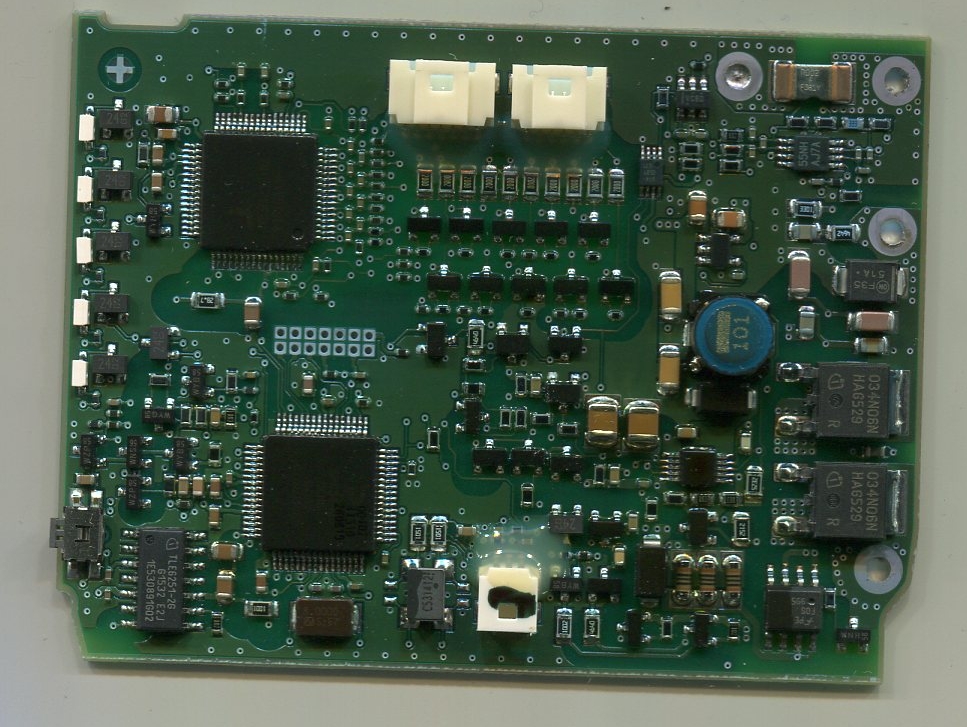

von Neubi (Gast)

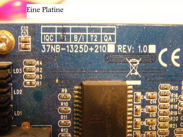

hi,
mir ist leider die platine meines ebikes abgeraucht und ein kompletter
ersatzakku kostet ca 500$.
hat sich jemand schon etwas näher mit der schaltung beschäftigt?...
sieht so aus als ob das Netzteil nicht mehr funktioniert nur kann ich
den Aufdruck am dc/dc nicht mehr lesen!?
lg,
Neubi
von Matthias T. (darkman)
Hab auch noch eine mit Feuchtigkeitsschaden hier liegen. Gibt in ebike
Foren ein paar Sachen dazu aber nicht so viel brauchbares. Verbreitet
ist die Aussage das man die Platine nach trennen der Akkus nicht wieder
ans laufen bekommt. Gibt aber auch Gegenstimmen, die Ursache ist wohl
nicht ganz klar. Ich wollte dann ein anderes BMS einbauen aber Bosch hat
über den Canbus alles verriegelt. Ohne Can mit Steuerteil geht gar nix,
also anderer Akku mit nur Plus/Minus geht nicht. Ich habs aufgegeben,
Bosch weiß wie man Akkus verkauft.
von Neubi (Gast)
hast du mal etwas reingemessen?... versorgung, reset, ausgangs-fets,....
Die Platine war teilweise grün da hab ich keinen Sinn gesehen da noch
Zeit reinzustecken in Form von messen. Erst nachdem ich ein China BMS
bestellt hatte habe ich die Akkus nachgemessen, hatten noch 3V alle
zusammen, also tot. Das neue BMS liegt hier jetzt rum und der Rest vom
Akku wird bei Gelegenheit entsorgt.
Schau ins Pedelec Forum oder halt mal Googlen. Platinen gibt Bosch nicht
raus, Can kannste nicht austricksen ohne heile Platine (bei heiler
Platine kann man wohl einen anderen Akku anhängen und dem Steuerteil
vorgaukeln es ist ein Bosch Akku dran), also sind die Möglichkeiten
begrenzt. Wenn du deine Platine wieder hinbekommst haste Glück...

Der vom Bosch Akku zur Zeit wohl doch. Der Motor schickt dem Akku beim
Einschalten eine Sequenz Daten die der Akku verschlüsselt wieder
zurückschickt. Erst wenn das stimmt wird der Akku akzeptiert. Alle
weitere Kommunikation ist meines Wissens nach interpretier und
nachbaubar. An der Eischaltsequenz hat man sich schon in diversen Foren
und hier glaube auch versucht. Der Weg über Tabellen funktioniert auch
nicht, da der Akku die Kommunikation zeitlich so weit streckt, dass man
nicht mal eben alle möglichen Kombinationen abklappern kann.

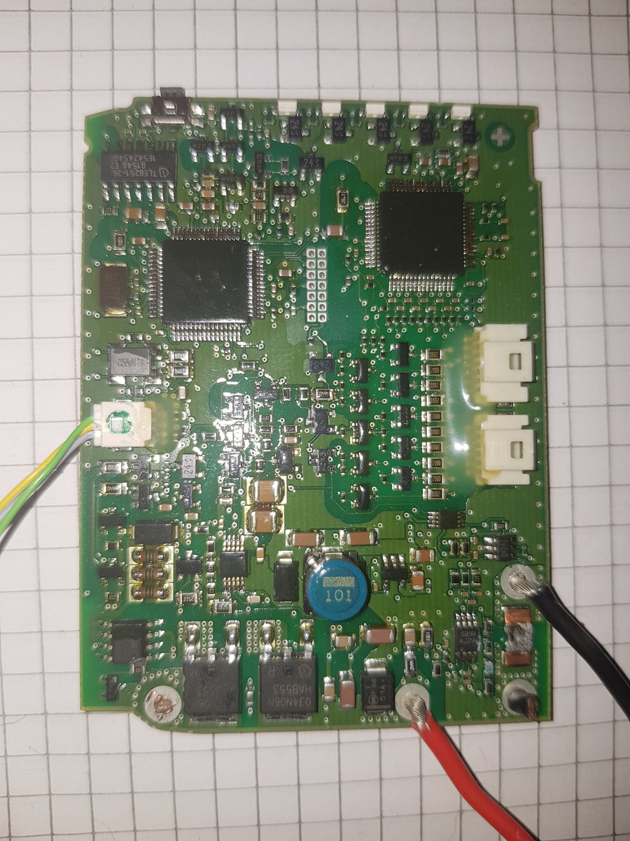

von Thomas R. (Gast)
Ich habe ein BOSCH-E-Bike classic, der hat aber seine Eigenheiten:
Der nackte Akku für sich ist nämlich abgeschaltet!
So kann man den Akku also nicht aufladen.
Der muß erst mit dem in Akku eingebauten Processor den Akku
eingeschaltet werden.
Darum hat das BOSCH-Laderät 3 Anschlüsse:
Der mittlere Anschluss verlangt erst mal 5 V Spannung zur Versorgung des
Akku-Processor, sonst sind die Akkuzellen eben ausgeschaltet.
Die äussersten Anschüsse bedienen den Akku über den Fahrradcomputer den
CAN-Bus.
Der Akku-Processor erzählt dann über dem CAN-Bus dem Fahrradcomputer wie
voll der Akku ist: 30 V, 31 V, 32 V, ,,, 41 V, 42 V.
Der Fahrradcomputer errechnet dann wie weit man noch Elektoradeln
kann...
Es genügt also nicht nur 40 V als Ladestrom zu verwenden.
Um das rauszufinden hat mir die Nerven für ein Wochenende gekostet!
Jetzt funktioniert das aber bestens.
Zuerst muß man die Processor-Spannung versorgen, dann leuchten die
gelben LEDs und zeigen die Vollladung (0...5 LEDs) an.
Erst dannach funktioniert der Ladestrom.
Ich lade den Akku nur zu 80% (40 V), so halten die Akkus (500€!) doppelt
so viele Zyklen.
Das Original-Ladegerät lädt die Akku immer rappelvoll, damit die Akkus
schnell kaputt gehen. BOSCH will halt Geld verdienen...
von Klaus R. (klaus2)
...wenn das wrkl. so ist, ein sehr schöner Hinweis Thomas. Ich wundere
mich allerdings, dass sich das Ladegerät nicht erst über CAN beim Akku
verifizieren muss - vive versa. Und zudem wundere ich mich, dass ein
einmal ausgebautes BMS in einem anderen Akku wieder funktionieren soll
(ähnlich Notebook Akkus gibt es da perfide Wege sowas zu unterbinden und
ich war mir sicher, das macht Bosch so).
Klaus.
In Bikerforen wird immer ganz selbstverständlich davon gesprochen, dass
auf den in den Akkus verbauten BMS-Platinen immer auch ein Balancer
verbaut ist. Ich hege da so meine Zweifel.
Wenn ich jedoch das Foto im ersten Post betrachte, dann fallen um die
beiden weißen Steckverbinder (oben mittig) 10 SMD-Widerstände in einer
Reihe auf und darunter 10 dreibeinige Bauteile in zwei Reihen, die
Transistoren sein könnten.
Sieht nach Balancern für 10s aus, oder liege ich falsch?
