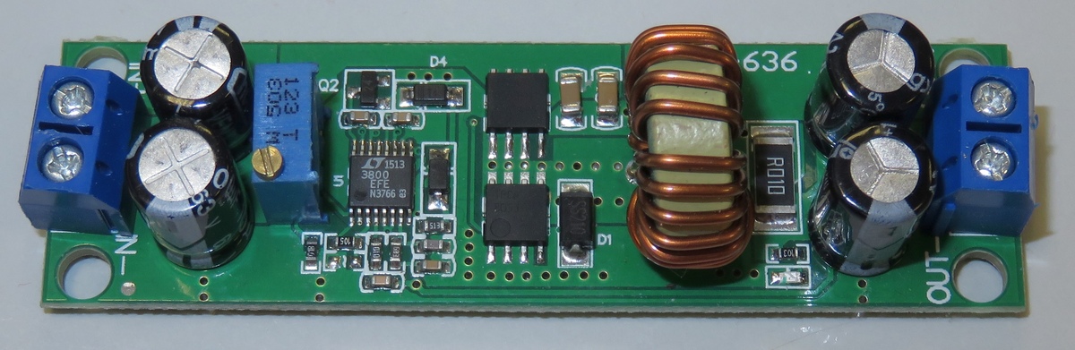

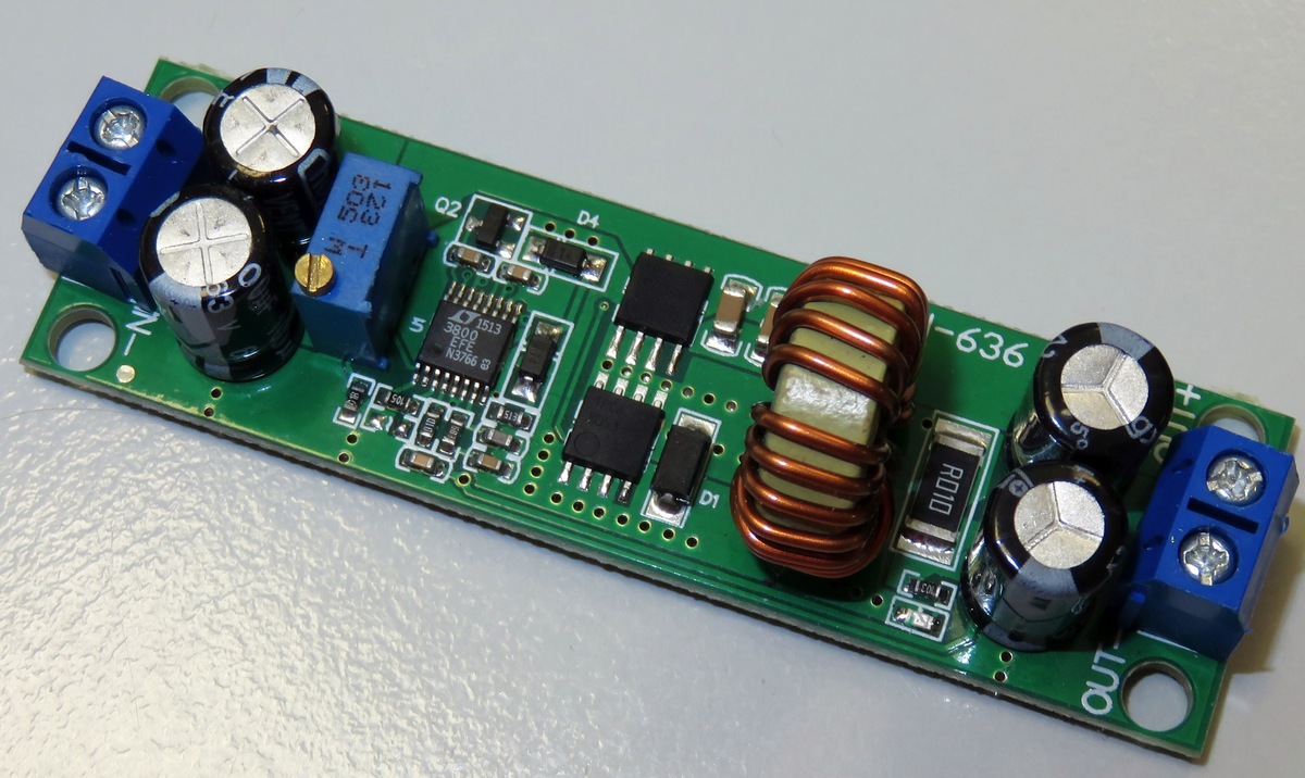

Ich habe mir einen Step-Down Converter gekauft.
https://shopee.sg/HW636-Step-down-Power-Supply-Buck-Voltage-Converter-Stabilizer-Module-Board-i.95256147.1676218959
Wenn ich 18V DC auf die Input-Klemmen draufgebe, messe ich 17,6V auf den
Output (unbelastet).
Bei anderen Spannungen ist der Output ca 0,4 V kleiner als Input.
Wie stellt man die Ausgangsspannung ein?
Da ist keine Bedienungsanleitung dabei.
Es befindet sich ein kleines Schräubchen neben einem der 4
Kondensatoren.
Ist das die Spannungseinstellung?
Sorry für meine dummen Fragen, aber ich habe von Analog-Technik wenig
Ahnung.
Wenn es genau so wie auf dem Bild ist, dann ist dort ein rechteckiges
Kästchen welches einen Potentiometer darstellt.
An dieser kleinen Schraube kannst du den Widerstandswert verändern und
somit ändert sich die Ausgangsspannung durch den Feedback Pfad.

Bei der Einstellung der Ausgangsspannung sollte man aber beachten,
das diese mindestens 2V niedriger als die Eigangsspannun ist.
