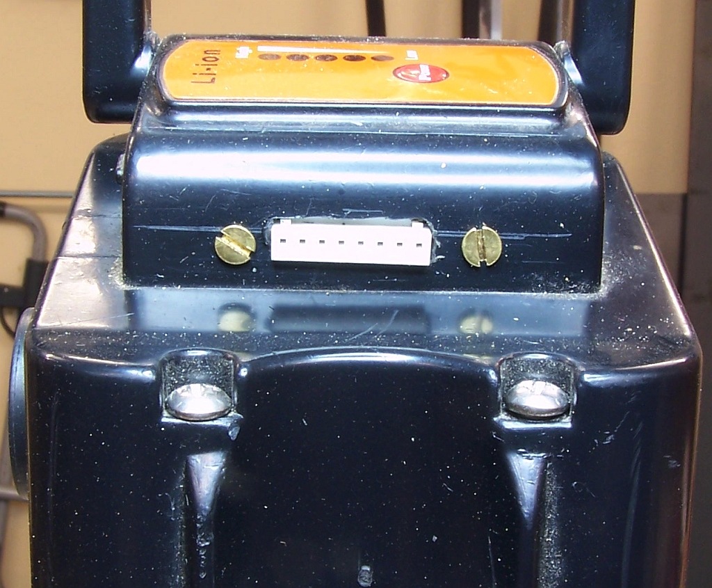

in einem anderen Thread hatte ich kurz zum Alurexakku (besser den
beiden) geschrieben. Um diesen Thread nicht zuzumüllen hier ein neuer.

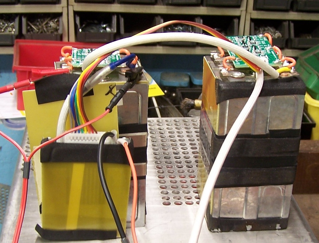

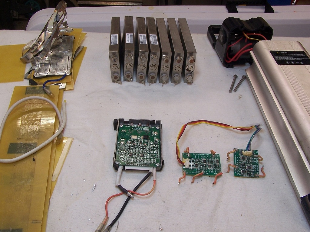

Ich habe inzwischen beide zerlegt und in den besseren eine Zelle vom
fast toten eingebaut.

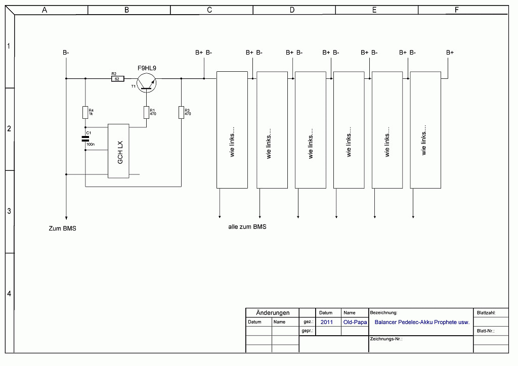

Der eine hatte noch je Zelle einen Balancerzweig, doch bei unter 50mA
Bleedingstrom ist dieser eher ein Alibi. Der andere hatte noch nichtmal
diesen Balancer.
Beide haben ein BMS verbaut, welches auch gut funktioniert (einen aber
fast in den Wahnsinn treibt)

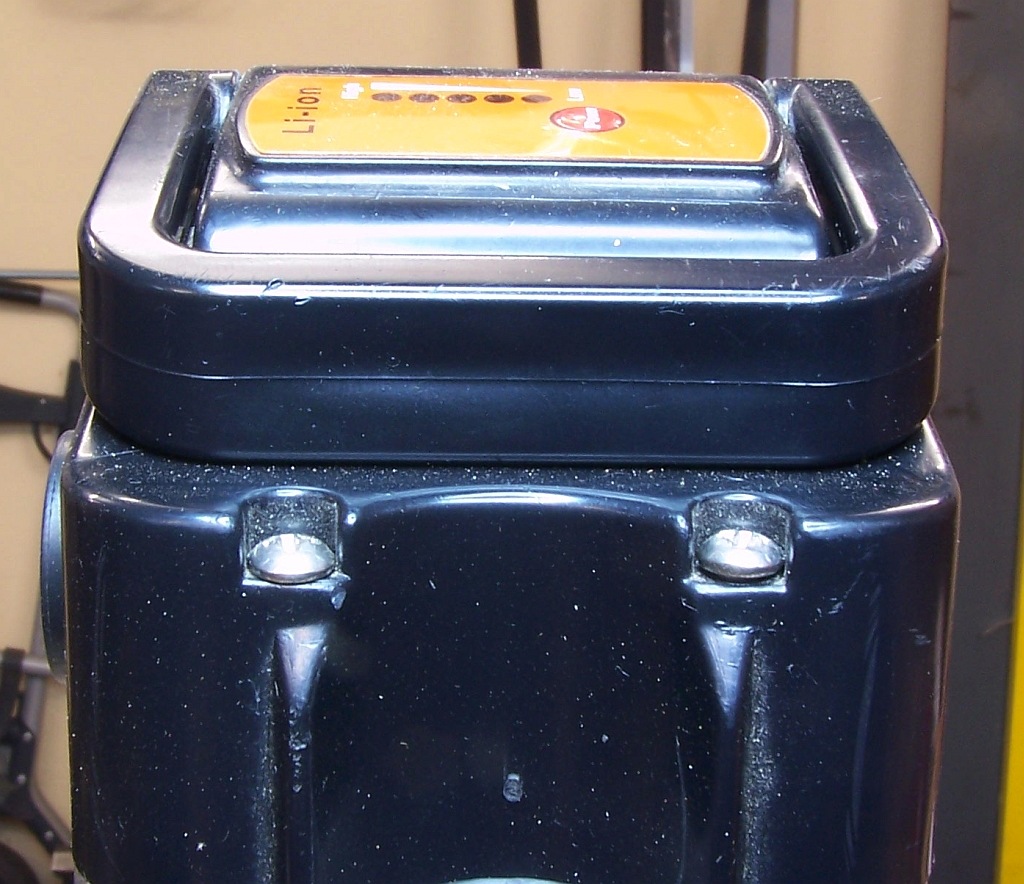

Bei dem, den ich aufgeziegelt habe, habe ich einen extra
Balanceranschluss nach Außen gelegt, welcher an der gewählten Position
durch den Akkutragegriff halbwegs geschützt wird.

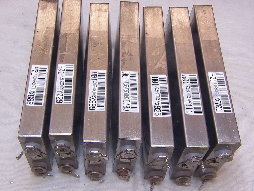

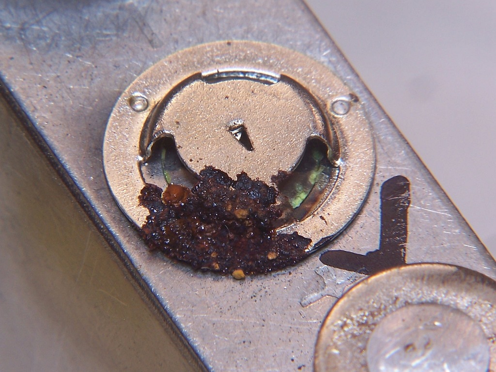

Die Zellen vom fast toten Akku waren schon extrem aufgebläht, zwei
hatten noch gut Spannung und waren noch halbwegs dünn. Eine Zelle hat am
Ventil schon sichtbar geblasen...
Im anderen Akku waren alle Zellen leicht gebläht und eine weit unter 2V,
also habe ich diese umgebaut. Das die Zellen etwas blähen scheint
normal, der Hersteller hatte extra je Pack (ein 3er, ein 4er) massive
Stahlbänder herumgelegt/geschweißt. (das Metallzeugs im ersten Foto)
Der aufgeziegelte hält schon seit Monaten gut Saft und Kapazität,
Operation erfolgreich (leider keine Fotos vom Umbau)

PS: der Transistor im Schaltplan ist sicher ein FET also das falsche
Symbol. (alte Zeichnung ;-))
