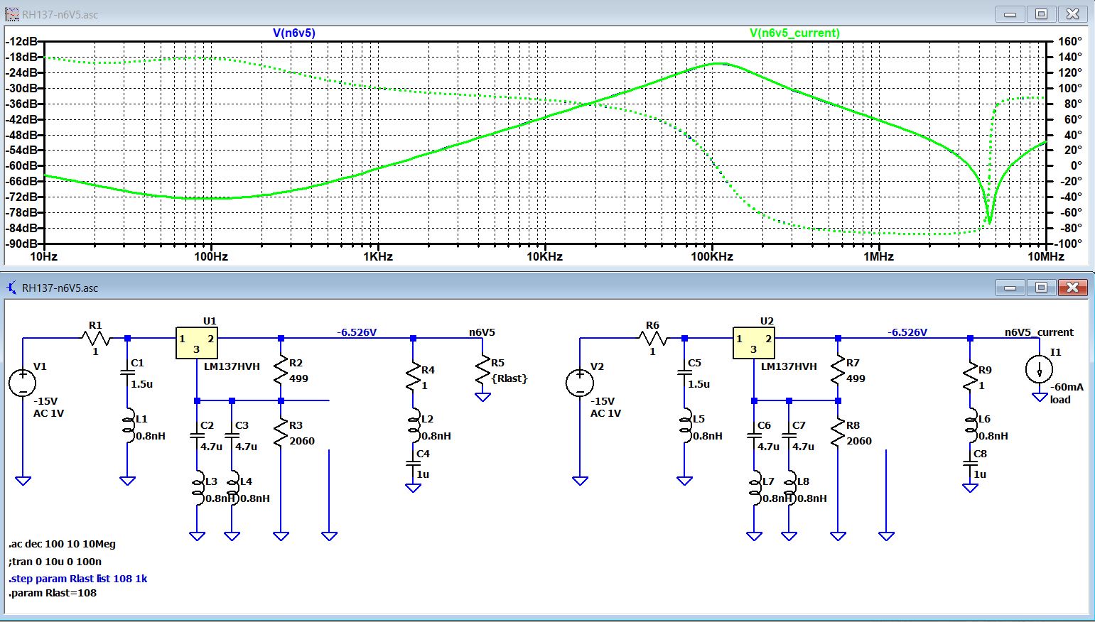

ich möchte die PSRR (Power Supply Rejection Ration) von Spannungsreglern
simulieren. Ich speise dazu am Eingang mit einer AC-Quelle eine
"Störung" ein und schaue was davon am Ausgang rauskommt.
Dabei kann ich die Simulation mit offenem Ende, einer Widerstandslast
oder einer Stromquelle am Ausgang simulieren. Mein Ausgang zieht dabei
60mA.
Abhängig davon, welche ich davon nehme bekomme ich unterschiedliche
Ergebnisse für den Ausgangsrippel.
Welche davon sollte man nehmen, wenn man wissen will, wie viel
Spannungsrippel die nachfolgende Schaltung sieht.
Im Anhang habe ich ein Bild dazu eingefügt.

So groß, wie in deiner Simulation, kann der Unterschied nicht sein.
Hänge doch mal den Schalplan(.asc), das Symbol(.asy) und die
Modelldatei(.lib) an.
Wenn ich das mit dem LM337 simuliere, dann sind da nur minimale
Unterschiede beim PSSR. Vom LM137HV habe ich leider kein Modell.

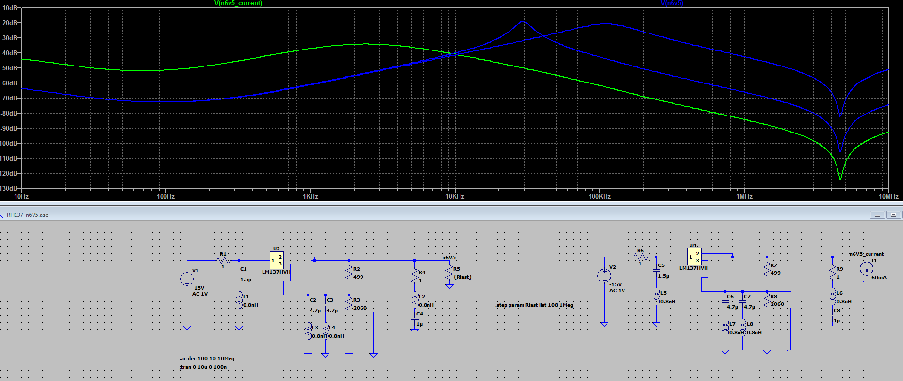

Danke für die Antwort.
Anbei die Simulation und ein LM137 Modell.
Ich habe (um das Modell kurz zu testen) die PSRR auch ohne die
Beschaltung (bzw. die Cs) drumherum simuliert und da kommt ziemlich
genau das raus, was auch im Datenblat vom LM137 hinterlegt ist.
#5926595
Der Regler benötigt einen Mindestlaststrom von 5mA/10mA je nach
Vin-Vout. Siehe Datenblatt. Das bedeutet Rlast muss kleiner 1kOhm sein.
Die Stromquelle muss -60mA haben und nicht +60mA.
Jetzt stimmt alles und die Ergebnisse sind wie erwartet praktisch
gleich.
Ich habe die DC-Spannung am Reglerausgang anzeigen lassen. Das ist eine
gute Kontrolle bei der .AC-Analyse ob überhaupt der Arbeitspunkt stimmt.
Ich habe dann auch noch die Darstellung des Symbol etwas verschönert.

Ach die Stromrichtung :) Hatte davor Simulationen mit positiven Reglern
gemacht und schon ist der Bug drinnen.
Danke für die Tipps.
Noch eine Frage zu der Schaltung und der Simulation.
Erstmal zum Hintergrund: Ich will feststellen, wo die PSRR des Reglers
eine Schwäche hat und mit welchem Pegel und bei welcher Frequenz ich zum
Beispiel in einer realen Hardware die -6.5V stören muss, um die Reaktion
der nachfolgenden Schaltung (also der Last) zu sehen. Dies wäre zum
Beispiel der Fall, wenn ich den Regler auf einem Board habe und die Last
auf einem anderen Board. Das Board mit der Last kann ich dann erstmal
mit einem -6.5V Netzteil betreiben und darauf die Störung einprägen.
Welche Störung aus der Simulation präge ich nun ein, die simulierte mit
der Last oder die simulierte ohne Last?
Wenn man die Simulation mit und ohne Last laufen lässt, erhält man ja
natürlich etwas unterschiedliche Ergebnisse. Zum Beispiel hat die
Simulation ohne Last eine "Schwäche" bei 30kHz (-20dB) und die mit Last
bei 100kHz (-20dB).
