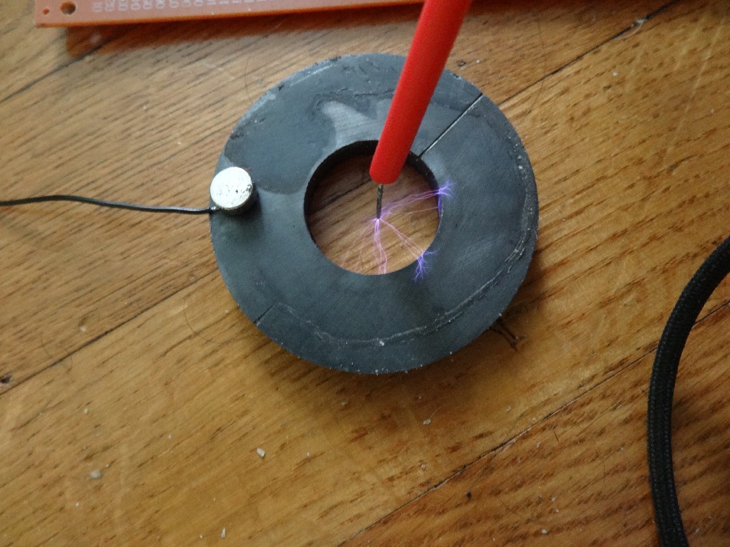

Als kleine Bastelei zwischendurch habe ich mir die Bestimmung des
Quotienten e/m (e...Elementarladung = 1.6*10^-19 As, m...Elektronenmasse
= 9.1*10^-31 kg) vorgenommen.

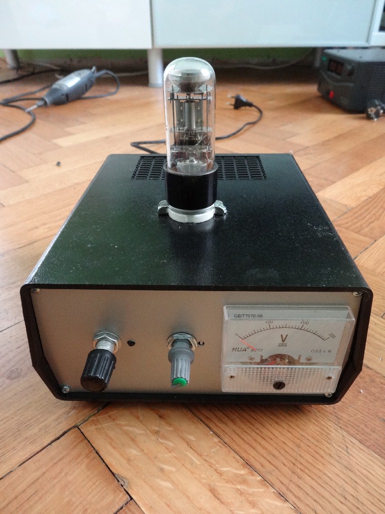

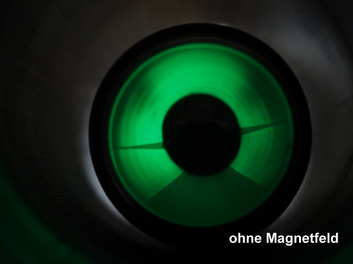

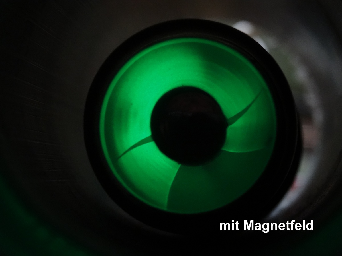

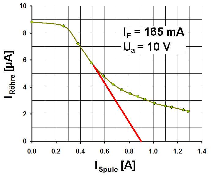

Dies habe ich schon mittels Elektronenröhre (RE144) bzw. mittels
magic-eye-tube durchgeführt.
Link: https://www.youtube.com/watch?v=LLBvIuJq1A0&t=1s
Diese Variante mit einem Ringmagneten ist/wäre aber noch simpler.

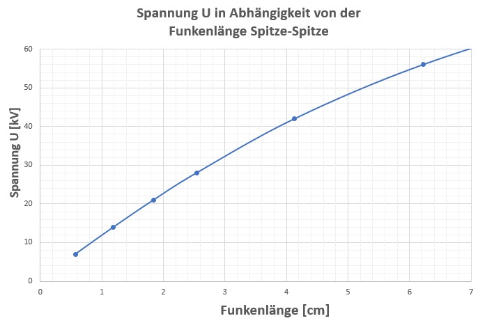

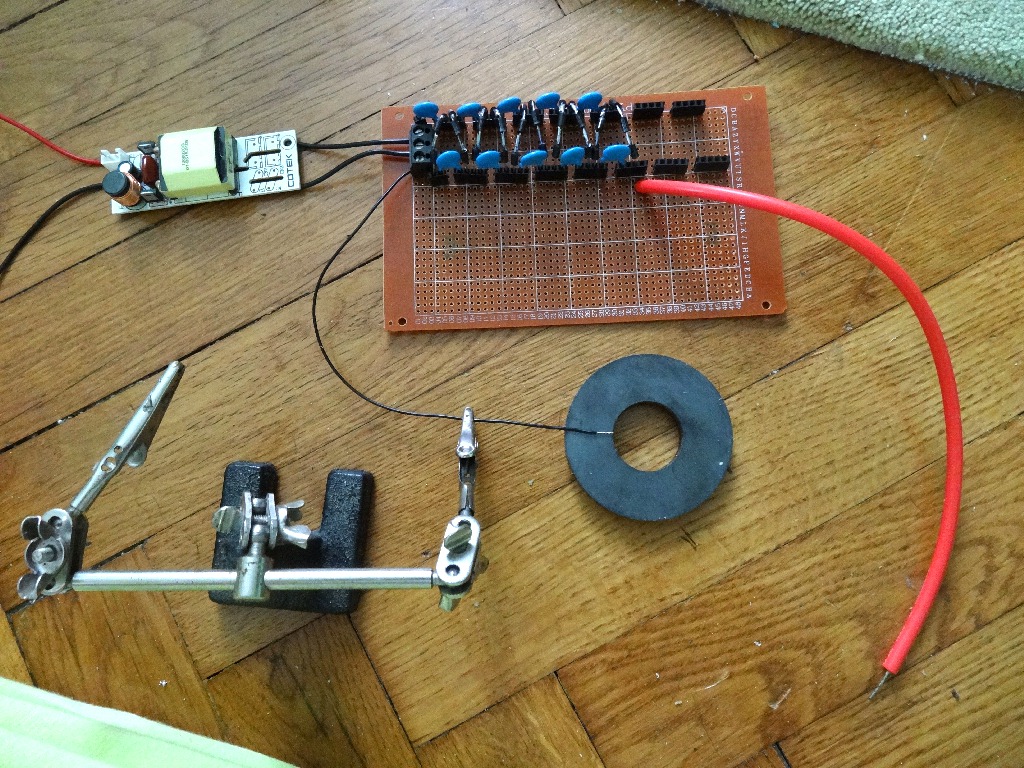

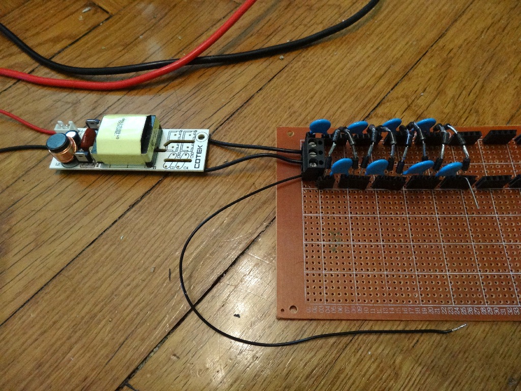

Dazu benötige ich nur einen CCFL-Inverter mit anschließender Kaskade für
die Hochspannung, einem Magnetometer und eventuell noch ein
Hochspannungsmessgerät zur Bestimmung der Ausgangsspannung. Diese kann
ich aber auch einfach über die Funkenlänge Spitze-Spitze abschätzen
(siehe Graph).

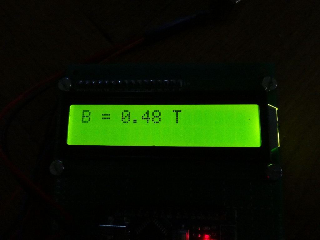

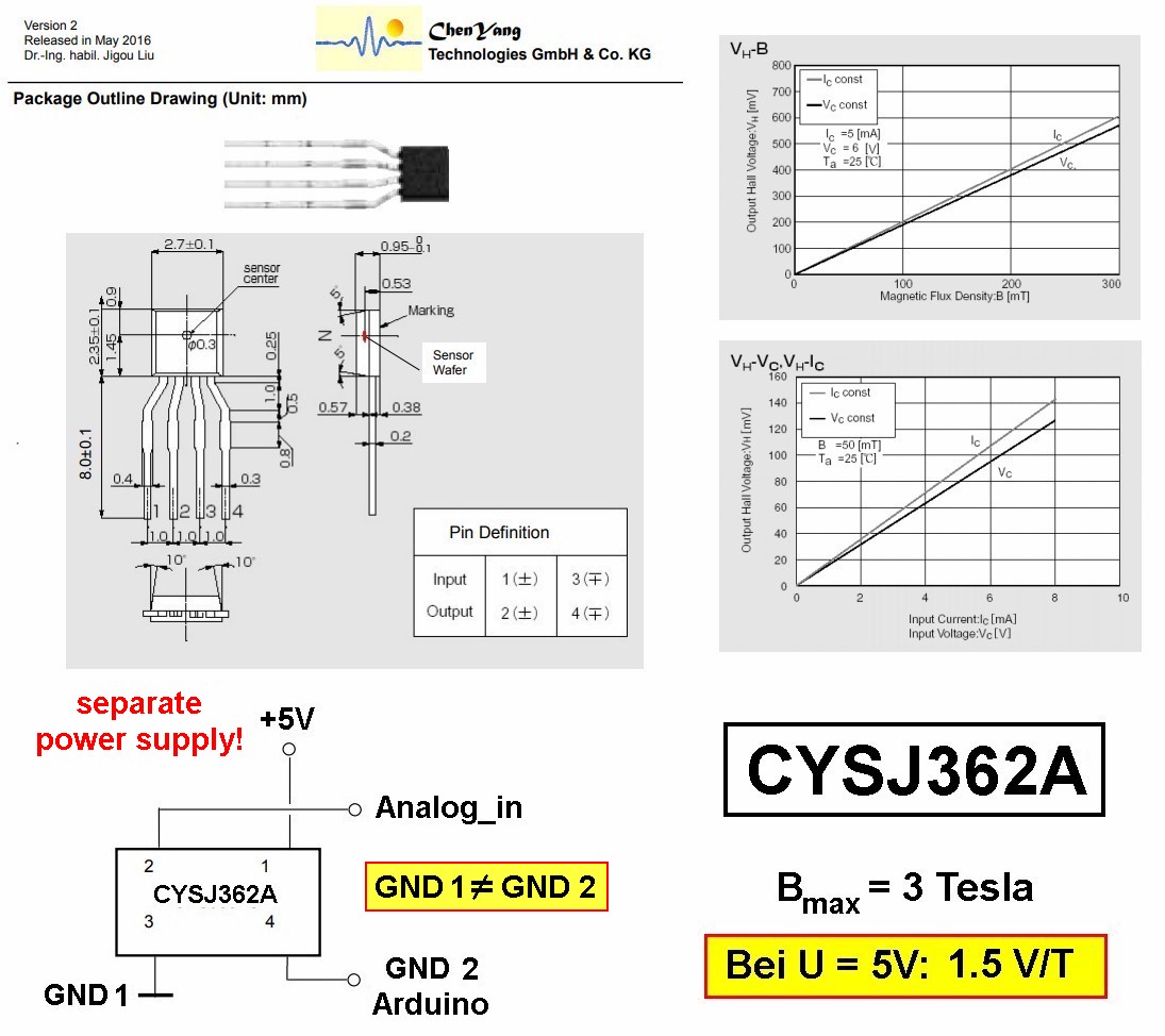

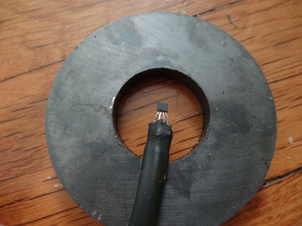

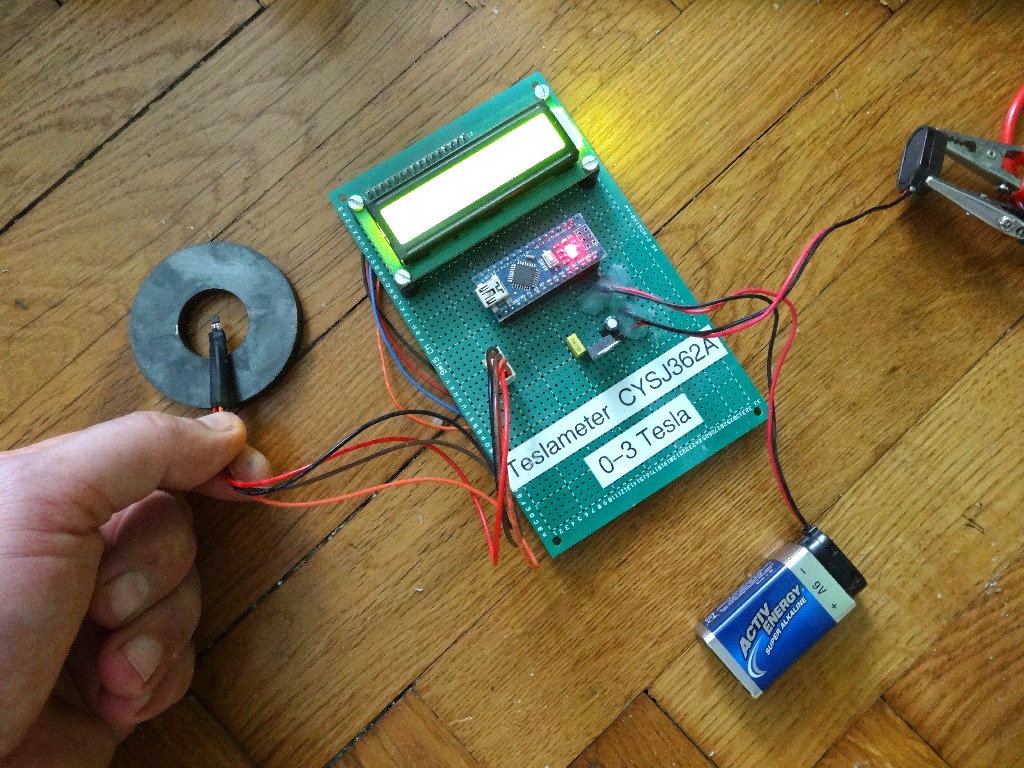

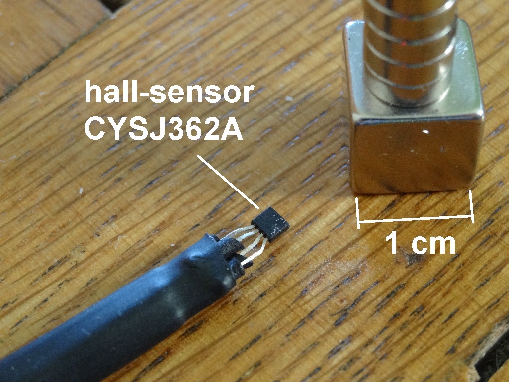

Zur Messung der Flussdichte B kommt eine Hallsonde CYSJ362A zum Einsatz.
Damit kann ich Flussdichten zwischen 0.01 und 2.5 Tesla messen. Die
Auswertung und Anzeige übernimmt ein Arduino Nano.
Video: https://www.youtube.com/watch?v=VMVHhlgeheA&t=1s
Jetzt werde ich mir einmal die Hochspannungsquelle basteln und einige
Teile (Ringmagnet etc.) besorgen...

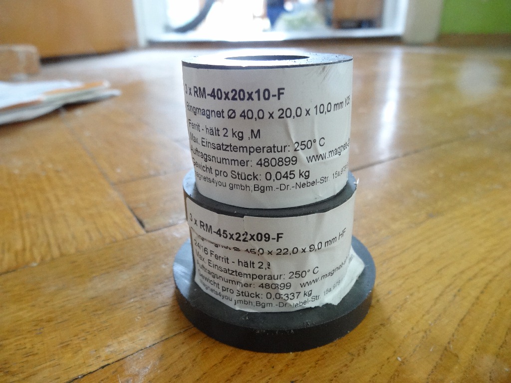

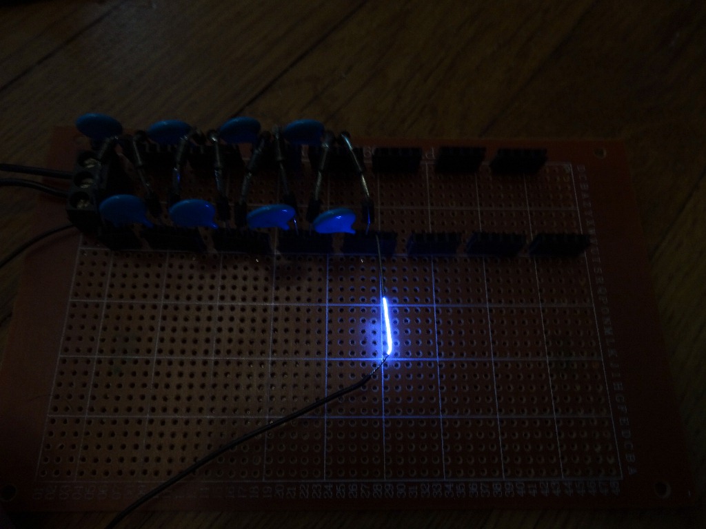

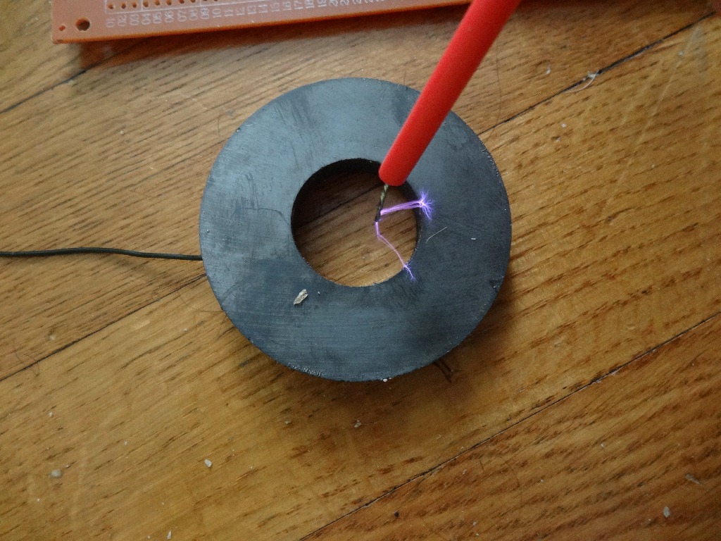

So, Ringmagnet habe ich noch keinen besorgen können, dafür funktioniert
bereits die Kaskade + CCFL-Inverter. Bekomme bei rund 5V
Eingangsspannung Funkenlängen von mehr als 1 cm zustande.

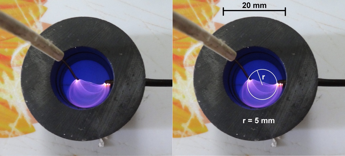

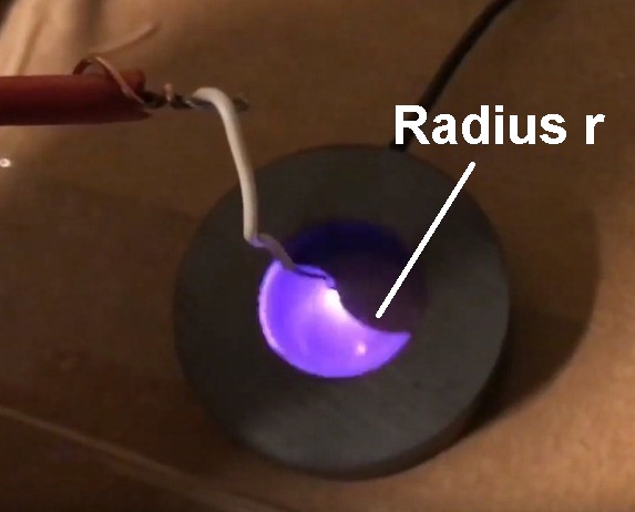

Ziel ist es, den Biegeradius r der Funken im Inneren des Ringmagneten zu
bestimmen und daraus e/m zu berechnen. Vom Prinzip her gleich/ähnlich
wie mit der magic-eye-Röhre aber dort muss ich eine Zylinderspule über
die Röhre stülpen. Hier spielt sich alles im Ringmagneten ab. Wenn es
funktioniert, soll es dann wie auf der Abbildung aussehen. Ich hoffe,
die Entladung spricht auch auf das Magnetfeld an.

Leider waren die heutigen Messungen mit dem Ringmagnet nicht
erfolgreich. Ich konnte keinerlei systematische Krümmung erkennen. Habe
den Ringmagneten auch mehrmals umgedreht um zu überprüfen, ob nun eine
andersseitige Krümmung erfolgt. Leider ergebnislos. Ich könnte es noch
mit einem Diodensplittrafo versuchen, aber dies wird wohl ziemlich
sicher keinen Einfluss auf die Ergebnisse haben. Bei durch Stöße
reduzierter Geschwindigkeit v müsste eigentlich ein kleinerer
Krümmungsradius r zu erwarten sein, den man auch deutlicher erkennen
würde als etwa bei sehr hohen Geschwindigkeiten im Vakuum.
Mal schauen, ob ich hier noch weiter forsche... ;)

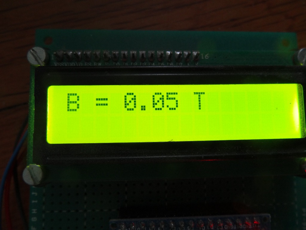

Habe soeben die Flussdichte im Inneren des Ringmagneten gemessen: 50 mT

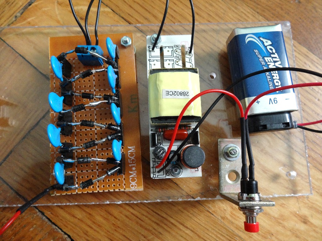

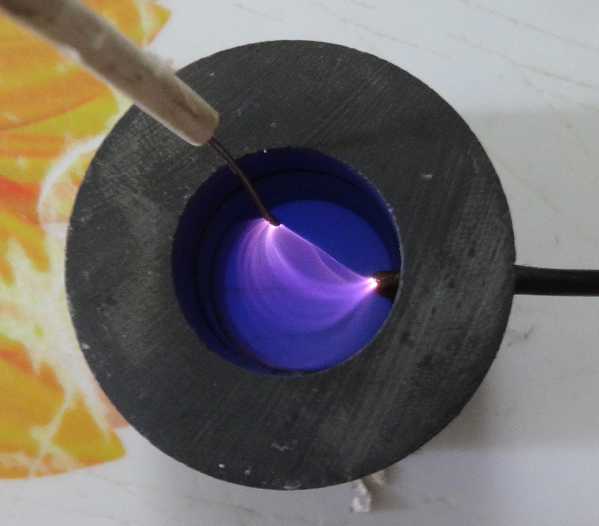

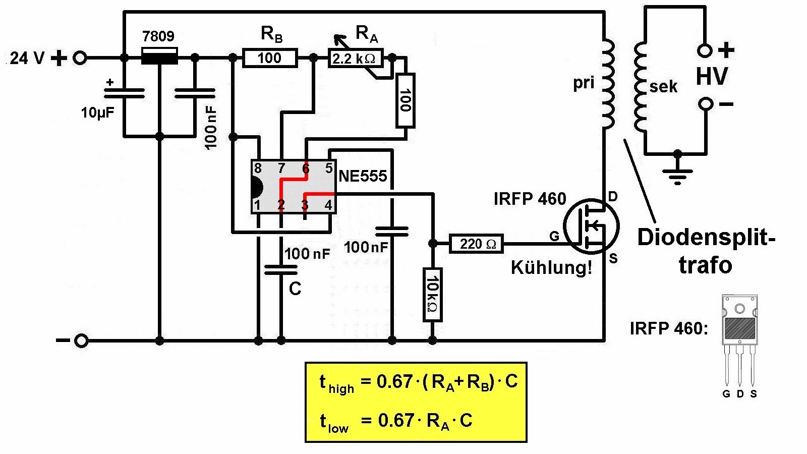

von Christoph E. (Gast)

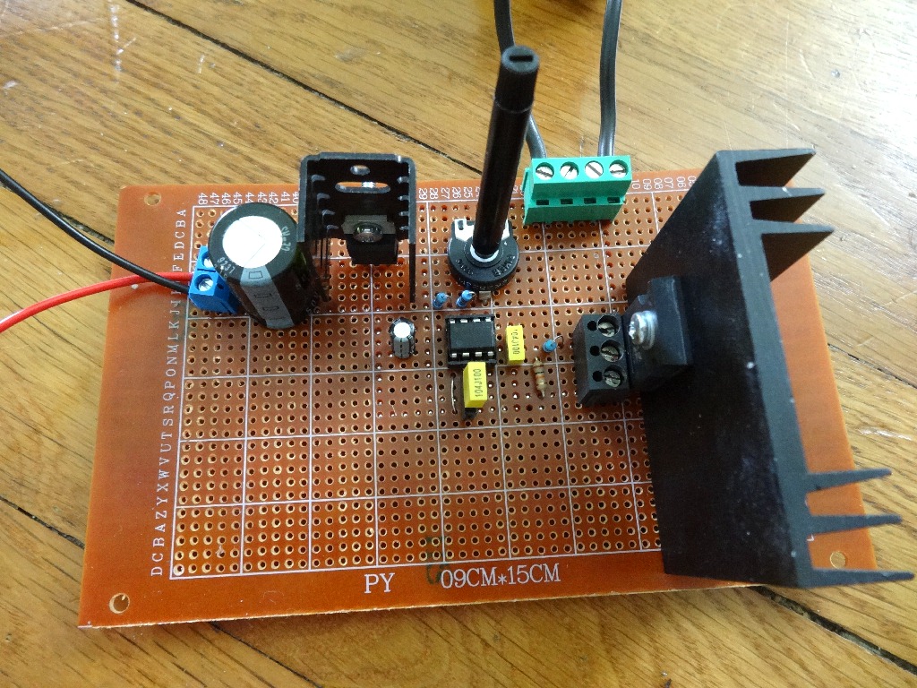

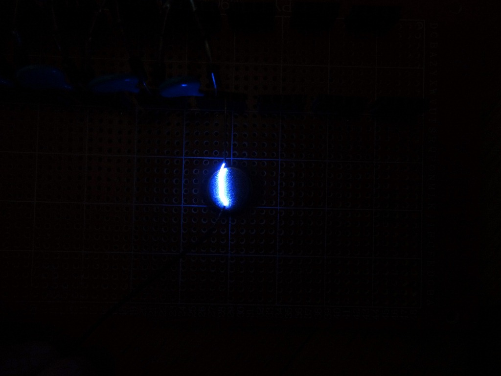

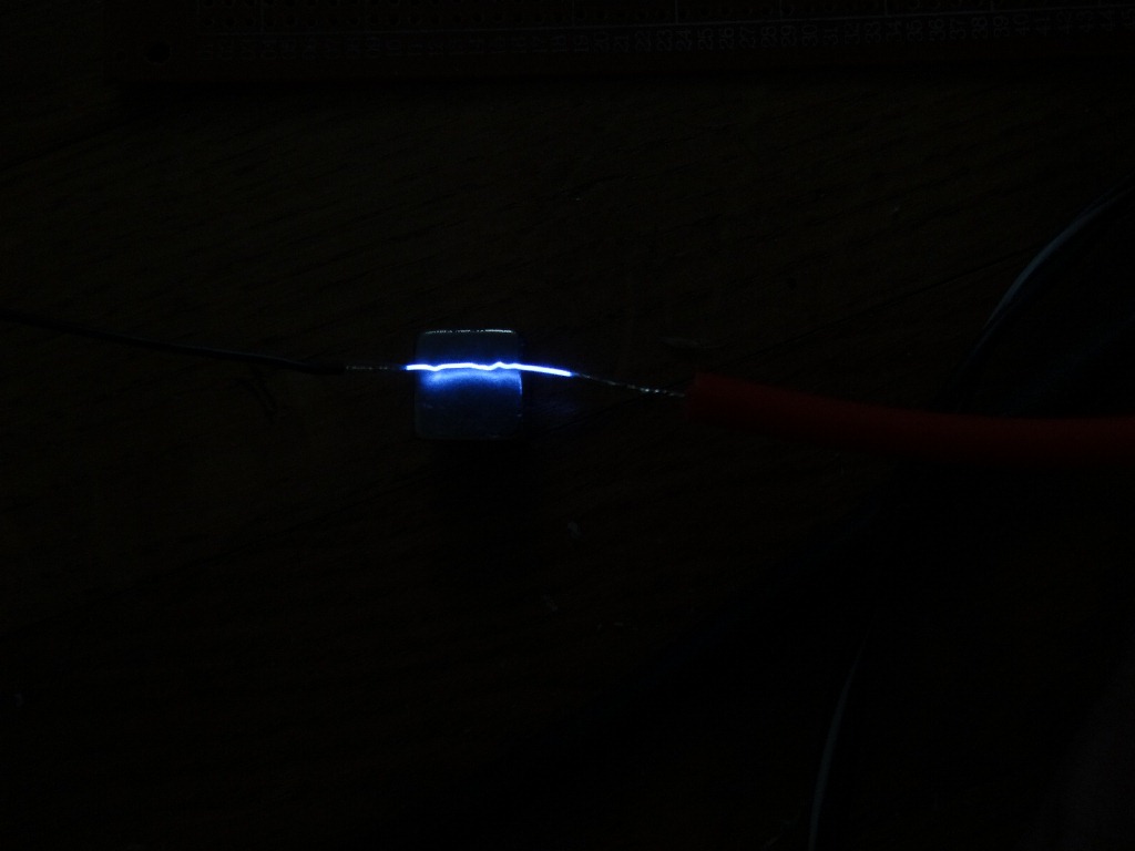

Es gibt Neuigkeiten: Habe nun die Zerhacker-Schaltung mit einem NE555
für den Diodensplittrafo gelötet und damit den Versuch nochmals

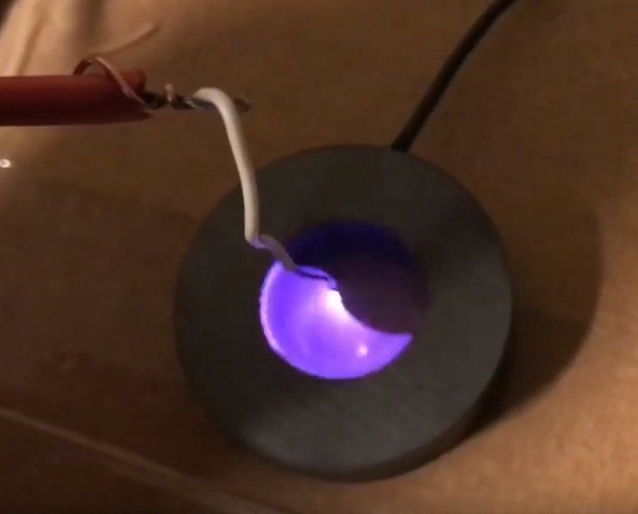

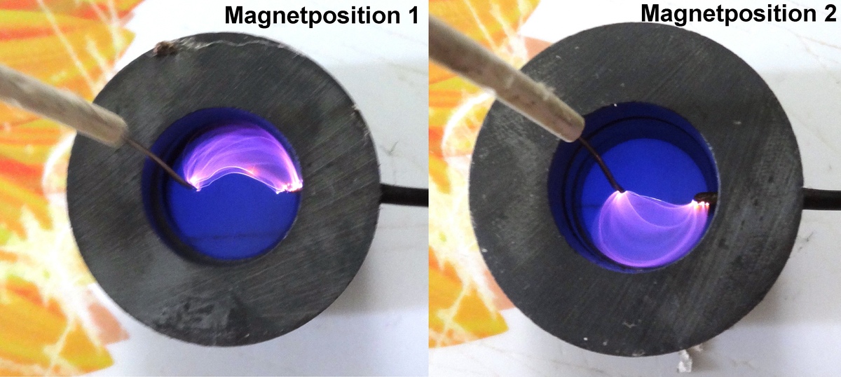

durchgeführt. Und ich konnte nun tatsächlich eine Krümmung abhängig vom
Magnetfeld ausmachen. Drehe ich die Magneten (20mm Innendurchmesser) um,
so sind die Entladungen entgegengesetzt gekrümmt.
Diese Krümmungen sind aber nur bei den Glimmentladungen zu sehen und
nicht etwa bei den dünneren/schärferen Funkenüberschlägen (siehe
Abbildung e_m-Bestimmung_Ringmagnet_100.jpg). Aber ich erhalte so bei
einer Flussdichte von rund 50mT und einer Beschleunigungsspannung von
10kV Radien im Bereich von 5mm. Berechne ich damit die spezifische
Ladung e/m des Elektrons, so ist mein Wert etwa doppelt so groß wie er
sein sollte. Aber dies würde auch passen, denn die Geschwindigkeiten der
Elektronen sind in Wahrheit mit Sicherheit niedriger als sie bei
eingesetzten 10kV sein sollten. Von daher müsste ich eine effektiv
wirksame Spannung von nur noch 5kV einsetzen...
Schön ist auf den Abbildungen die Umkehrung der Krümmung zu sehen. Was
mich etwas verwundert hat, ist der sehr große elektrische Widerstand der
Ferritmagnete. Der liegt teilweise bei 50 MOhm von einer Seite zur
anderen. Daher gibt es fast keine Überschäge von der HV-Elektrode zum
Magneten, sondern fast nur zur Gegenelektrode, welche zwischen den
Magneten eingeklemmt ist.
