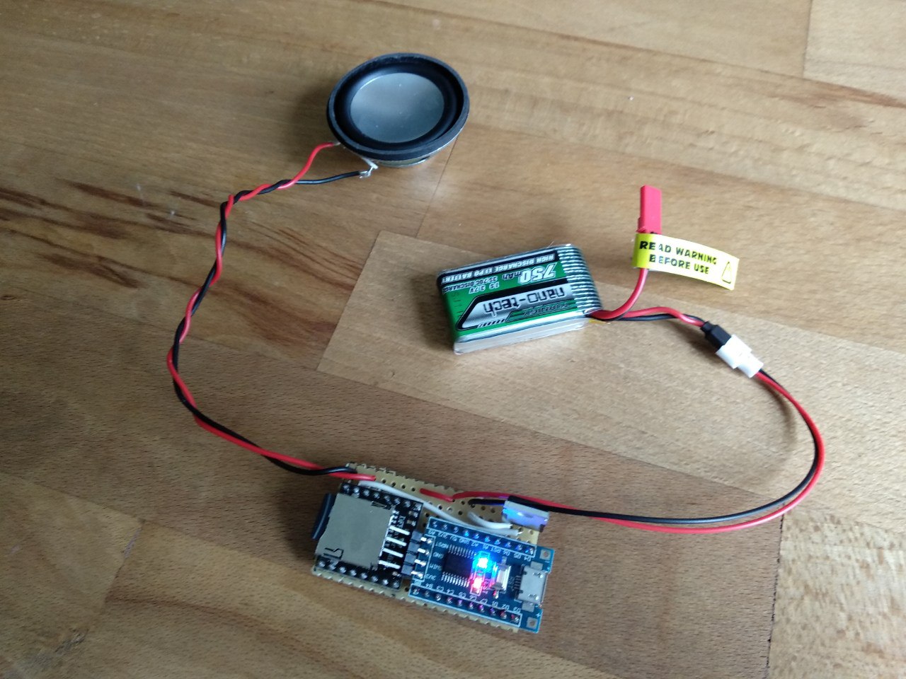

Für eine Installation habe ich 10 Lautsprecher gebaut, die alle paar
Minuten, über ca. 24h, eine kurze mp3 abspielen sollten. Da der Preis
eine Rolle gespielt hat, ist das Ganze vor allem aus Komponenten gebaut,
die man für wenig Geld über AliExpress bekommt. Gesteuert wird das Ganze
von einem STM8, der den DFPlayer mittels MOSFET ein- und ausschaltet,
den aktuellen Track speichert und die Sleep Times überwacht.
Der STM8 wurde es einerseits wegen des geringen Preises (ca. 70-80 Cent
für ein Breakout-Board mit Spannungsregler und LEDs), andererseits, weil
ich mit dem sowieso mal ein Projekt machen wollte. Lesen der
microSD-Karte, Decodieren der mp3s und Verstärken übernimmt ein DFPlayer
mini. Gespeist werden die Lautsprecher aus je einem 1S LiPo-Akku.
Preislich lag das Ganze ohne Akkus bei ca. 5€ pro Lautsprecher, und die
Laufzeit wäre ungefähr bei 2-3 Tagen aus einem Akku herausgekommen.
Die Firmware ist ohne irgendwelche Libraries in C geschrieben und wird
mit SDCC kompiliert.
Code und Schaltplan gibt es hier:
https://github.com/jadeaffenjaeger/quotebox
