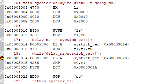

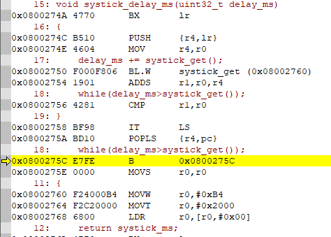

ich wollte gerade den "neuen" Compiler von Keil testen, dann bin ich auf
ein Problem gestoßen. Das Programm funktioniert ohne Probleme mit der
Compiler Version 5.
Beide auf der Optimierungsstufe -O1 und in beiden Fällen wird systick_ms
durch die Interrupt inkrementiert.
Der Compiler baut eine unendliche Schleife ein. Woher kommt das
Verhalten, denkt der Compiler der Rückgabewert von systick_get() wird
sich nie ändern, deswegen ende Gelände?
Mein timer.c
static uint32_t systick_ms=0;
void systick_add(void)
    systick_ms++;
uint32_t systick_get(void)
    return systick_ms;
void systick_delay_ms(uint32_t delay_ms)
    delay_ms += systick_get();
    while(delay_ms>systick_get());

Läuft auf dem STM32f103C8
Keil uVision 5.28
Compiler V5.06 update 6 und V6.12
Gast #5926238
Ja, der Compiler darf annehmen, dass sich systick nicht ändert. Du hast
das volatile vergessen.
Also kein Problem mit dem Compiler sondern deinem Code
