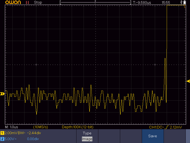

Vergleich 8bit / 12bit:
Mein Test: Testsignal anzeigen, stoppen, voll rein Zoomen:
[8bit.png], [12bit.png] da sieht man natürlich schon viel mehr.
Die Frage ist, wie oft im Alltag braucht man das denn wirklich...

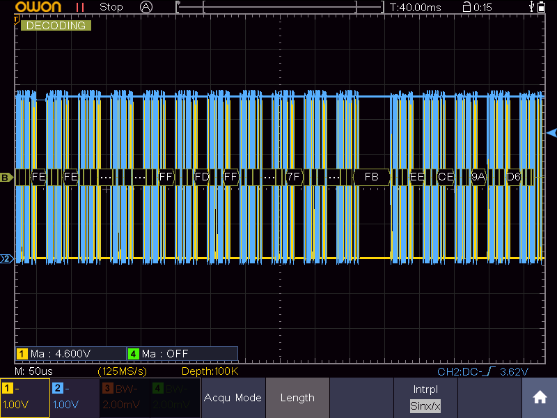

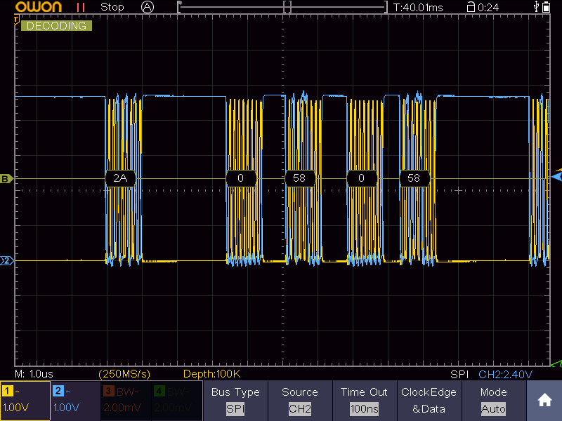

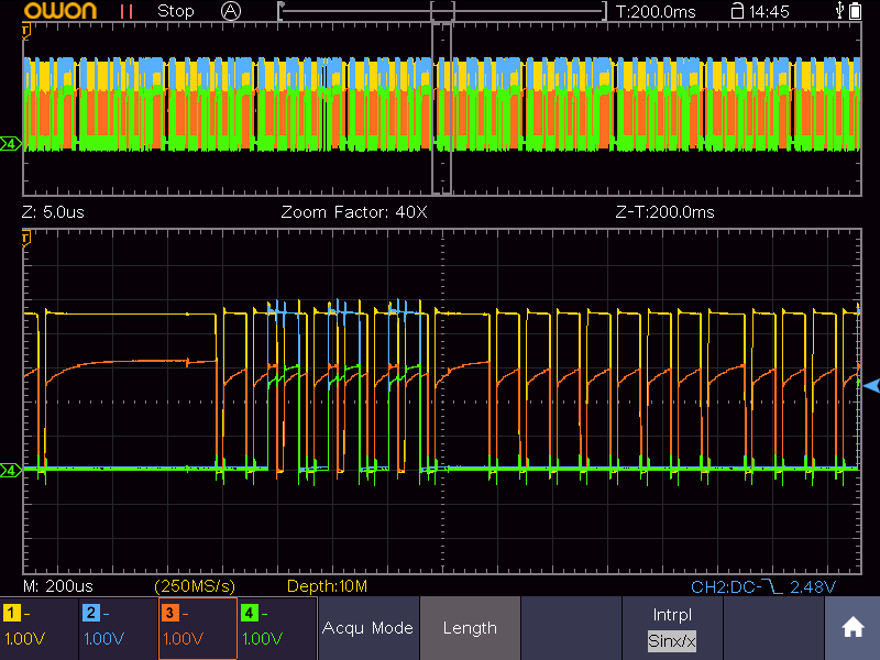

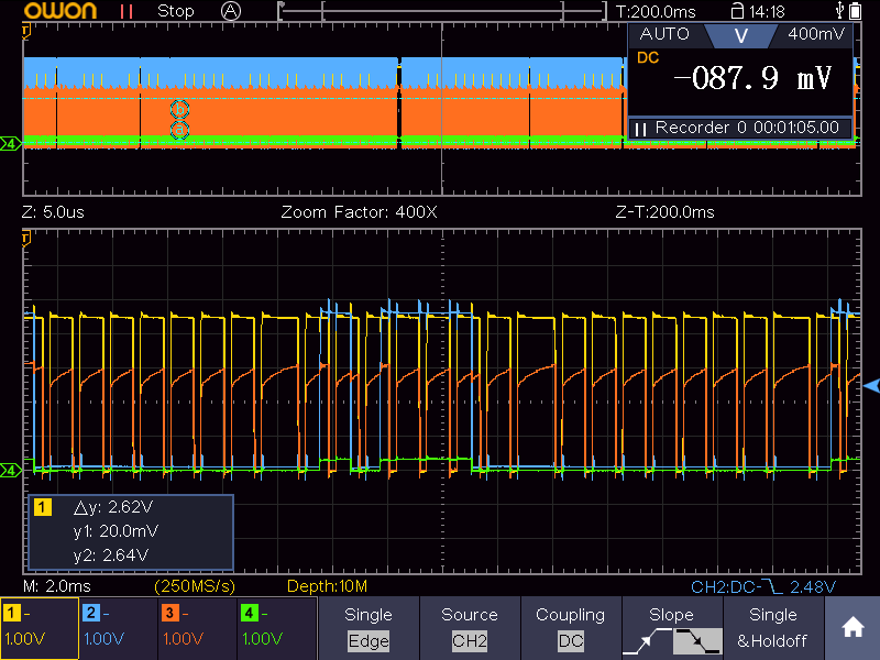

Protokoll Analyzer:
Es muss der Trigger auf Bus gestellt werden, da werden die
Spannungslevel und Inputs konfiguriert. Dann kann mit dem Knopf "Decode"
das Decodieren Ein- und Ausgeschaltet werden. Bei 10M Speichertiefe und
SPI dauert das aber schon recht lange. Entweder nur decodieren, wenn man
das Signal wirklich braucht, oder den Speicher verkleinern...
[decoder1.png], [decoder2.png]
Die Daten können als Tabelle angezeigt werden, oder auch als .csv
gespeichert werden.

Man kann sich oben eine Übersicht anzeigen lassen, und unten in die
Details zoomen. Hier macht der Touch Sinn.
[overview.png]

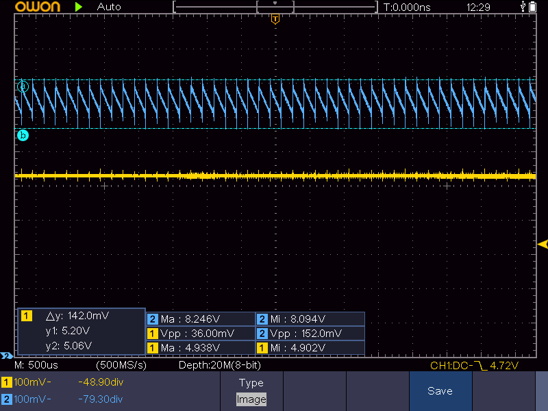

Man kann Zeit und Spannung gleichzeitig Messen. Mann kann beliebige
Messwerte hinzufügen, diese werden dann unten links angezeigt.
[cursor.png], [cursor2.png]
Maximal, Peak to Peak, Frequenz etc., man muss also vieles nicht mit dem
Cursor messen, sondern einfach anzeigen. Finde ich gut gelungen.
[measure.png]

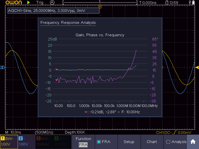

VNA / Vector Network Analyzer:
Es kann Phasenverschiebung / Verstärkung über einen gewissen
Frequenzbereich gemessen werden! Davon habe ich nirgends gelesen, aber
das wollte ich schon lange mal sehen ;-)
[vna.png]

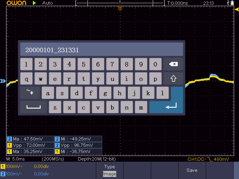

Screenshot Speichern:
Beim Speichern von Screenshots oder Daten kann über die Onscreen
Tastatur ein Name eingegeben werden. Default ist Datum Zeit.
[keyboard.png] (Den Screenshot kann man nur übers Netz ziehen ;-))
