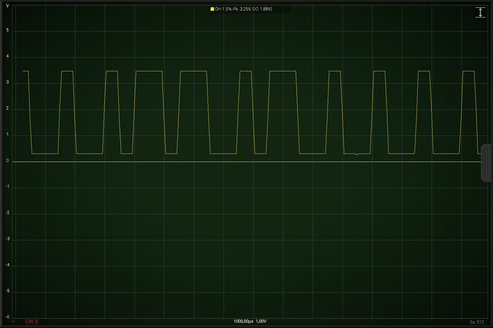

ich will meinen China-Elektroroller auf einen neuen, programmierbaren
Controller umbauen. Leider ist der Tacho an dem alten Controller über
eine serielle Kommunikation angebunden, die ich nicht entschlüsselt
bekomme... Ich wollte eigentlich einen Arduino-Nano als Ansteuerung
nutzen.
Ich habe eine kurze Sequenz der Komunikation beigefügt, es sieht auf den
ersten Blick wie eine normale UART bei ca. 2400 BAUD aus, ist es aber
nicht.
Was könnte das sein ?
Danke und Gruß
   Holger

Danke, ist schon mal ein Tipp, aber schein bei näherer betrachtung auch
nicht ganz zu passen, da bei Manchester Code die 0 und 1 gleich lang
sind.
Wenn ich mir das aufgezeichnete ansehe, dann scheint es eigentlich nur
zwei Sequenzen zu geben, die jeweils 1,5ms lang sind und mit der
fallenden Flanke beginnen, die eine beginnt mit 1ms low und dann 0,5ms
high, die andere beginnt mit 0,5ms low, dann eine ms high.
Vielleich muss ich das einfach als 0 und 1 interpretieren ?
Wie taste ich das am besten mit dem Arduino ab ?

So, geschafft:
0 und 1 werden über unterschiedlich lange low-high Phasen codiert, jedes
Bit ist 1,5ms lang und beginnt mit der fallenden Flanke - 0,5ms low und
1ms high ist eine 1, hingegen 1 ms low und 0,5ms high ist eine 0, die
Datenübertragung beginnt mit einer Art Startbit von 1ms high. Übertragen
werden genau 12 Byte (96 Bit), das dauert genau 145ms, dann folgt 50ms
Pause (low). High-Pegel ist 3,2V, low Pegel ist 0V.
Diese 12Byte sind auch sehr merkwürdig aufgebaut, das zu beschreiben
sprengt den Rahmen hier, z.b. das letzte Byte ist immer eine XOR
Checksumme, das zweite ein umlaufender 8bit Zähler, in den anderen sind
die Informationen wie Geschwindigkeit und Fahrstufe 1-3 usw. recht
kryptisch und teilweise mehrfach kodiert.
Ich habe mal nachgelesen, würde sagen nein.
Diese IRC Protokolle sind meist bitphasen moduliert, wenn ich richtig
gesehen habe, dann werden 0 und 1 unterschieden anhand der Richtung der
Flanke in der zeitlichen Mitte des Bits, low und high Phasen sind gleich
lang, bei „meinem“ Protokoll unterscheidet die Länge von low und high
Phase immer, außerdem sind Taktfrequenzen, Länge des Datenworts, Anzahl
der Dtartbits usw. unterschiedlich.
