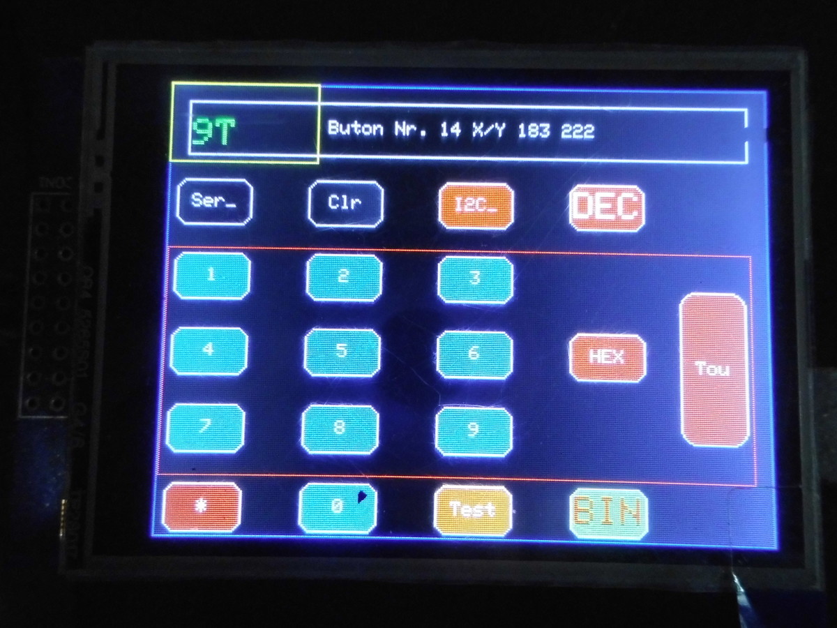

von Al. K. (alterknacker)
Hier noch mal ein Bild!
Im gelben Rahmen entsteht der Fehler wenn getoucht wird.Es werden ca 6
Buttons  aktiviert.
Bei 2 oben genannte Displays.
Scheint ein Softwareproblem zu sein.
Wer hat dieses Fehlerbild auch(gehabt)!

Hallo,kann es sein das KEINER dieses Display mit Touch nutzt.
Es kann doch nicht sein das ich als Einziger diesen Fehler bemerkt
habe.Wer nutzt dieses Display und hat diesen Fehler bemerkt?

Wird das Display parallel oder per SPI angesteuert ? Es gibt für den
Touch Betrieb verschiedene Spielarten. Ebenso gibt es verschiedene PIN
Belegungen. Welcher Kontroller sitzt auf dem Display ?

Ich würde sagen das ist Hardwaregleich.
Lade mal ein Programm wo du die Touch Koordinaten auslesen kannst.
Und teste die Ecke in welchen der Fehler von mir angegeben ist.
In der von mir bezeichneten Ecke werden andere Koordinaten gelesen so
das eine Button Aktion erfolgt wenn die auf diesen Koordinaten liegen!

einfach mal systematischer Vorgehen, der TS ist ja offensichtlich
Analog, also in dem Bereich suchen. Dazu mit einer mehrfachbelegung mit
anderen LCD Signalen.
Dann bringen die ganzen Amazon Links nix, für Hilfe müsste schon
konkreter Code gepostet werden. Es gibt Programme da sind die Touch
Kalibrierwerte fest im Code, das setzt natürlich voraus das sich alle
Displays gleich verhalten. Tun sie aber nicht, also muss man die selber
ermitteln und im Code korrigieren.

Täusch dich da mal nicht. Ich habe für diese Displays einen Treiber
selbst geschrieben, inklusive Touch. Ich bin mal dem von dir gesetzten
Link gefolgt und es ist ein ILI9341 Chipsatz. Das entspricht schon mal
soweit meinem. Bei dem Touch Anschlüssen muß das aber nicht unbedingt so
sein. Bei meinem sieht es so aus:
                                        Arduino Uno
                                   --|RESERVED   AREF|-- +5V
                               +5V --|IOREF       GND|--
                           <-- Res --|RESET       PB5|-- SCK  -->
                           <-- VCC --|3V3         PB4|-- MISO -->
                                   --|5V          PB3|-- MOSI -->
                                   --|GND         PB2|-- SS   -->
                           <-- GND --|GND         PB1|-- OC1A --> ILI-9341 BIT 1  | Touch XP
                                   --|VIN         PB0|-- CLK0 --> ILI-9341 BIT 0  | Touch YM
                                                  PD7|-- AIN1 --> ILI-9341 BIT 7
                                                  PD6|-- AIN0 --> ILI-9341 BIT 6
                     ILI-9341  RD <--|PC0         PD5|-- T1   --> ILI-9341 BIT 5
                     ILI-9341  WR <--|PC1         PD4|-- T0   --> ILI-9341 BIT 4
   AD <-- Touch YP | ILI-9341  DC <--|PC2         PD3|-- INT1 --> ILI-9341 BIT 3
   AD <-- Touch XM | ILI-9341  CS <--|PC3         PD2|-- INT0 --> ILI-9341 BIT 2
                     ILI-9341 RST <--|PC4         PD1|-- TXD  --> TX USB CH-340
                                  <--|PC5         PD0|-- RXD  --> RX USB CH-340
Im Anhang findest du ein HEX file, probier mal aus was es macht. Es
sollte ein touch Testbild zu sehen sein und die Position der X und Y
Werte wird auf dem Display ausgegeben. Dann sehen wir weiter.

Ich kann das Display Nutzen, das reicht!
Wenn andere "touchen" sollen muss ich den Fehlerbereich schützen.
Hoffe das du jetzt meine FRage und meine Antworten verstehst!
MfG

Habe das Display eingesteckt und wollte natürlich gleich mal die
Beispielprogramme drauf laden. Das hochladen ging. Doch der Touch
funktioniert nicht richtig, es wird wo anders ausgelöst, als dort wo
berühr wurde. Nach ein zwei Minuten wird das Display an der rechten
Seite, wo die Kontakte sichtbar sind richtig heiß. Da ich selbst nichts
falsch gemacht habe ist davon auszugehen dass das Display defekt ist.
Was ich echt schade finde. Ich hätte gerne weiter getestet. Da es Defekt
ist und auch so angekommen ist nur ein Stern.
Edit:
Beigefügt ein Bild, an welcher Stelle das Display heiß wird.
Hier die einzige Rückmeldung über das mögliche Touch Problem.
Bei mir wird das Display nur etwas warm, Betriebswärme eben.
Schade das Harry seinen Code so geheim hält!
MfG
