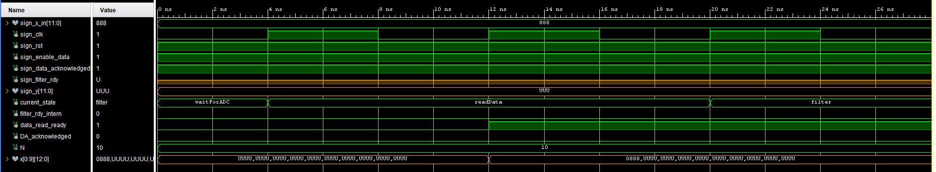

die Simulation zu meinem Quellcode, der einen FIR Filter implementieren
soll, stoppt weit vor Ablauf der angegebenen Simulationszeit. Ich habe
bereits in anderen Beiträgen gelesen, dass wahrscheinlich mein Quellcode
verantwortlich ist, jedoch finde ich den Fehler nicht.
Ich weiß, dass mein Code noch weit davon entfernt ist, perfekt zu sein,
allerdings wollte ich in der Simulation nachvollziehen, ob meine
Statemachine so hinhaut, wie sie soll. Vivado zeigt auch eine Warnung
an, diese lautet:
"[filemgmt 56-199] Attempt to get parsing info during refresh.
"On-the-fly" syntax checking information may be incorrect.
["D:/Programme/Xilinx/Vivado/projects/FIR_eigen/FIR_eigen.srcs/sources_1
/new/fir_tiefpass.vhd":]"
Damit kann ich allerdings nicht wirklich was anfangen. Zusätzlich hänge
ich noch die Simulation an.
Mein Ansatz wäre jetzt natürlich dort nachzusehen, wo die Simulation
abbricht. In meinem Fall ist das im state "filter". Hier werden die
Verschiebe- und Multiplikationsoperationen durchgeführt und eine Counter
Variable wird hochgezählt. Ich verstehe allerdings nicht, wo hier der
Fehler liegt.
Zunächst der Code des Moduls:

OP #5931174
Sorry, dämlicher Post... Ich wusste nicht, dass der Konsolenoutput so
explizit auf Fehler hinweist.
if (counter_filter < 12) then
    sop := sop + coeff(counter_filter - 1) * signed(x(counter_filter - 1)); --Durchführung einer Multiplikation und einer Addition
    x(counter_filter) <= x(counter_filter - 1); --Zeitverschiebung
else
    filter_rdy_intern <= '1';
end if;
    counter_filter := counter_filter + 1;
In dem Codeschnipsel zählt counter_filter zu weit. Der Index des Arrays
"x" ist gar nicht so groß
