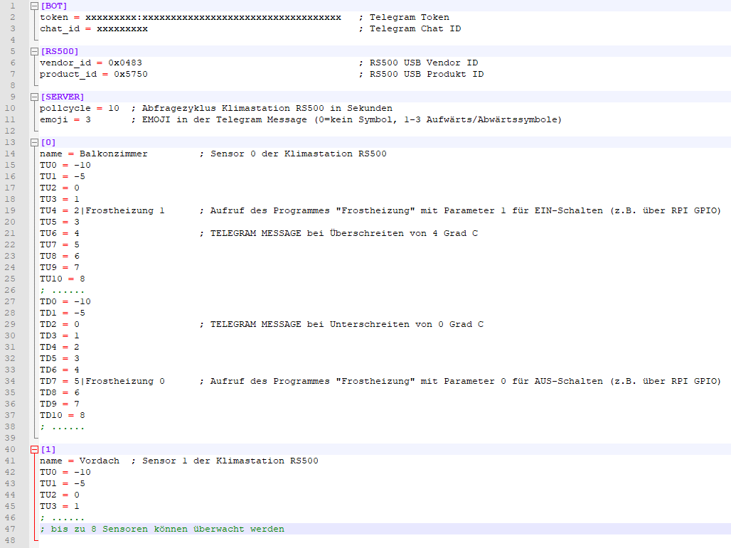

Das Projekt ermöglicht ein zyklische Auslesen von Messwerte aus der
Klimastation RS500.
Die Messwerte können über eine Konfigurationsdatei gefiltert als
TELEGRAM Nachrichten an Smartphones, Tabletts oder PCs verschickt
werden.
Ab Version 2.0 kann für jede Nachricht auch ein Programm oder Script
gestartet werden, der z.B. GPIO steuert oder Steuerung über IP
durchführt.

Ab Version 1.4 sind zwei voneinander unabhängige CHAT's möglich.
Damit können Temperaturwerte an zwei Smartphones gleichzeitig versenden
werden. Der CHAT-Verlauf kann unabhängig vom anderen CHAT gelöscht
werden.
