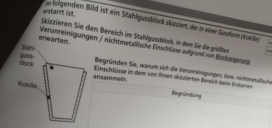

#5936659
Die Seigerungszone des Blockes die zuletzt erstarrt,  enthält die
tiefschmelzenden Bestandteile der Schmelze - also Verunreinigungen. wie
Schwefel und Phosphor.
Dort sind sie dann in größerem Prozentsatz enthalten als im Mittelwert
Schmelzanalyse.
Übrigens hast du den Begriff Seigerung offensichtlich falsch verstanden
er ist kein Synonym für die Verunreinigungen, sondern bezeicnet die
verschiedenen Arten der Entmischung einer Schmelze.
