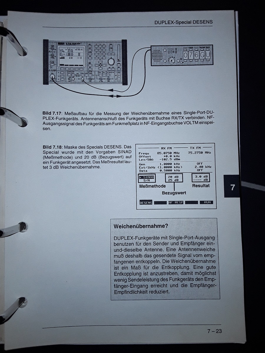

mache mich derzeit mit einem Funkmessplatz vertraut. Genauer Stabilock
4015. Dieser hat eine Messroutine zur Weichenübernahme.
Im Anhang eine Kopie der Anleitung "Weichenübernahme"
Folgende Fragen dazu:
Was bedeutet der "Bezugswert"?
Die Messung an einem Duplexgerät ergibt 0,6dB?
Wie sind die 0,6dB zu interpretieren. Ich hätte was mit 40..60dB
erwartet. Also wie gut wird TX -Fug vom RX-FuG entkoppelt.
Wer kann mir hier helfen?
Es wird ja einmal die Empfindlichkeit des Empfänger mit und einmal ohne
eingeschalteten Sender gemessen. Ein perfektes Duplexfilter entkoppelt
Sender und Empfänger vollständig, es gelangt keine Senderenergie in den
Empfänger und es gibt folglich keine Empfängerdesensibilisierung
(Zustopfen).
Eine Empfindlichkeitsabnahme (Desensibilisierung) von nur 0,6dB bedeutet
also ein sehr Wirksames Duplexfilter.
Die Entkopplung wird nicht direkt gemessen, es sind ja zwei Ports des
Duplexers unzugänglich im FuG.
Jörg
