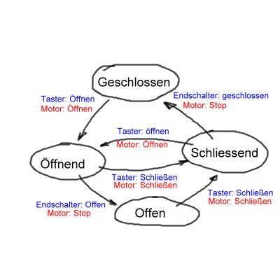

Andreas Ortner
#367507
Das wirst du sowieso müssen :-)
Ob du nun ein BS hast oder nicht.
Auf einem µC baut man sowas ganz anders
auf. Grundsätzlich gilt die Devise: Keine
Warteschleifen die länger als ein paar µs
sind.
Man macht das zb. so, dass man sich einen
Automaten baut, der verschiedene Zustände
hat. Deine Tür zb. hat die Zustände:
offen, öffnend, geschlossen, schliessend.
Dann überlegt man sich, welche Auslöser es
gibt um von einem Zustand in einen anderen
Zustand zu gelangen. Zb. mag die Tür im
Zustand 'geschlossen' sein. Ein Auslöser
könnte zb. das Drücken eines Tasters sein.
Dadurch wird eine Aktion ausgelöst (Motor
ein) und die Tür geht über in den Zustand
'öffnend'. Im Zustand 'öffnend' kann
ein anderes Ereignis auftreten: zb. kannst du
einen anderen Taster drücken, worauf hin
als Aktion der Motor umgeschaltet wird und
die Tür in den Zustand 'schliessend' übergeht.
Oder ein Endschalter spricht an worauf hin
als Aktion der Motor abgeschaltet wird und die
Tür in den Zustand 'offen' übergeht.
Man kann das auch schön visualisieren, schau
dir mal das beigelegte GIF an. Dort
findest du die 4 Zustände wieder und Pfeile.
Jeder Pfeil beschreibt den Übergang von einem
Zustand in einen anderen Zustand. Der jeweilige
Auslöser ist jeweils in Blau angegeben, während
die Aktion, die durch den Übergang ausgelöst wird
in Rot wiedergegeben ist.
Ist also die Tür geschlossen, so gibt es nur eine
Möglichkeit diesen Zustand zu verlassen: jemand
drückt den Taster für 'Schliessen'. Als Folge
davon, wird der Motor für Schliessen gestartet
und die Tür wechselt in den Zustand 'Schliessend'.
Natürlich wirst du da noch andere Auslöser an-
bringen wollen (Windgeschwindigkeit über dem Limit,
Lichtsensor signalisiert Nacht, Temperatursensor
meldet zu heiss), aber es geht hier nur ums Prinzip.
Sowas programmiert sich dann schon fast von alleine:
#define DOOR_OPEN     0
#define DOOR_CLOSED   1
#define DOOR_OPENING  2
#define DOOR_CLOSING  3
unsigned char DoorState = DOOR_OPEN;
Weiters gibt es eine Hauptschleife, die die
jeweiligen Auslöser überwacht und mit den Zuständen
in Beziehung setzt und die Aktionen auslöst:
int main()
  while( 1 ) {
    if( DoorState == DOOR_CLOSED &&
        Taster_Oeffnen_gedrückt )
      DoorOpening();
    if( DoorState == DOOR_OPENING ) {
      if( Endschalter_Open_betätigt )
        DoorOpen();
      if( Taster_Schliessen_gedrückt )
        DoorClosing();
    if( DoorState == DOOR_CLOSING ) {
      if( Endschalter_Close_betätigt )
        DoorClosed();
      if( Taster_Oeffnen_gedrückt )
        DoorOpening();
    if( DoorState == DOOR_OPEN &&
      DoorClosing();
void DoorOpening()
  Schalte Motor auf Öffnen;
  DoorState = DOOR_OPENING;
void DoorOpen()
  Motor abschalten;
void DoorClosing()
  Schalte Motor auf Schliessen;
  DoorState = DOOR_CLOSING;
void DoorClosed()
  Motor abschalten;
  DoorState = DOOR_CLOSED;
Siehst du: nirgendwo ist eine Warteschleife.
(Klar musst du jetzt die Abfragen wie
'Taster_Schliessen_gedrückt' durch deine entsprechenden
PIN Abfragen ersetzten).
Der µC muss nirgends warten, bis eine Aktion abgeschlossen
ist. Die Aktion (öffnen, schliessen) wird einfach als
Zustand des Systems aufgefasst, in dem es sich befinden
kann und aus dem es durch ein Ereignis (Endschalter,
was auch immer) herausgeholt wird und in einen anderen
Zustand übergeht.

Gast #367509
danke Karl Heinz für deine ausführliche Antwort. Ähnlich habe ich es
schon realisiert (siehe Anhang). Aber ich denke ich muß noch mehr
zustände definieren. Geht es denn nicht auf die Ressourcen des Stacks
da ich ohnenhin schon viele globale Variablen definiert habe. Zur
Harware: siehe ebenfalls Anhang.

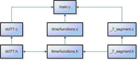

Gast #367513
Habe jetzt versucht aufzuräumen und zu strukturieren. Habe aber Probleme
wenn ich die Zeile #include "LCD_i2c.c" ausblende. Die Zeile #include
"keypad_i2c.h" ist vorher angegeben. Wenn ich die Zeile #include
xxx.c rausnehme, kommt die Fehlermeldung. Wass könnte es sein?

#367514
erst mal:
das ist gut so, dass du die raus schmeist. Das macht man
nicht in C.
C funktioniert so:
Du hast den Source code auf mehrere *.c Dateien aufgeteilt.
Dann wird jede einzelne *.c einzelen und für sich alleine
zu sog. Object-Dateien kompiliert (übliche Dateiendung dafür
ist *.o bzw *.obj).
Erst dann, wenn alle Einzelteile kompiliert sind, werden die
Einzelteile zum fertigen Program zusammen-ge-linkt (aus

Habe jetzt alles verworfen und möchte die ganze Struktur vom Neuen
anfangen.
Bin auf die Seite
http://www.mikrocontroller.net/articles/DCF77-Funkwecker_mit_AVR
gestoßen.
Statt Header-files zu includieren werden da .c-files includiert.
#include "timerfunctions.c"
#include "_7_segment.c"
#include "dcf77.c"
int main (void) {
Warem den so.
Überall wird gesprochen nur .h zu includieren?
Bitte um Rat.

#367517
> Warem den so.
Und das ist auch richtig so.
> Bitte um Rat.
Ein Grund warum man keine *.c Files inkludierst.
Weil du dann jedesmal den kompletten Source-Code
kompilierst. Und das kann dauern.das ist im Prinzip genauso
wie wenn du ein einzelnes riesiges Source Code File hast.
Beispiel: Das letzte mittelgroße Projekt, an dem ich
beteiligt war hatte einen Unfang von ca. 1,5 Mio Lines-of-Code.
Ein 1 Ghz PC (meine Arbeitsmaschine) braucht knapp an die
2 Stunden um den Code komplett zu kompilieren. Jetzt stell dir
mal vor, ich muss einen kleinen Fehler ausbessern:
Fehler ausbessern, 2 Stunden warten. Mist: da war noch eine
Kleinigkeit. Wieder 2 Stunden warten.
Im Vergleich dazu der richtige Ansatz: In der einen Source-
Code Datei die es betrifft den Fehler korrigieren, nur diese
eine Source-Code Datei kompilieren (eine Sache von Sekunden)
und die Einzelteile zum fertigen Programm linken. Das alles ist
eine Sache von ein paar Sekunden und schon gehts zum nächsten Test.
