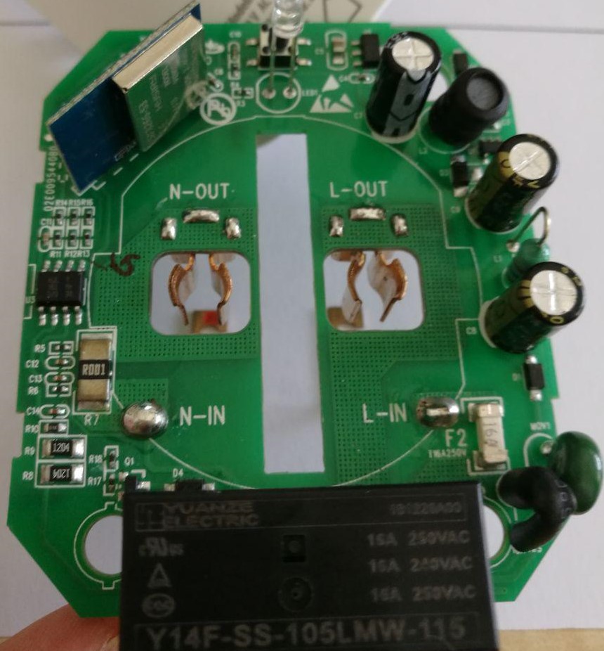

Ich habe mal eine smarte Steckdose des Typs "zx-2820-675" auseinander
gebaut.
https://www.luminea.info/WIFI-Smartphone-Steckdose-kompatibel-zu-Amazon-ZX-2820-919.shtml

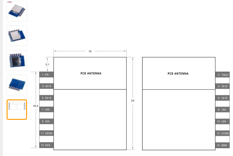

Jetzt ist darauf ein ESP-Board verbaut dessen Formfaktor ich nur einmal
(bei Ali) gefunden haben (Bild: mini_ESP8266_BRD1)
https://de.aliexpress.com/item/32869538851.html.

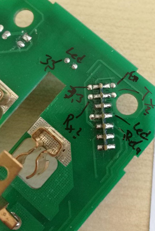

Die Pins scheinen zustimmen. 3,3V und GND habe ich ausgepiepst, an RX TX
gibt es Lötkontakte die nach Programmierschnittstelle aussehen
(Detail.jpg)

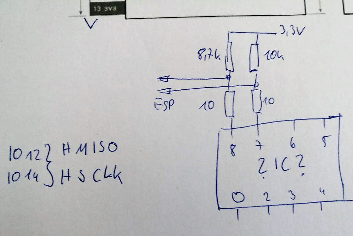

Vom ESP8266 gehen jetzt zwei zu dem 8Pin IC auf Pin7/8, sieht stark nach
SPI aus, oder was meint ihr? (Bild ESP_to_IC.jpg)

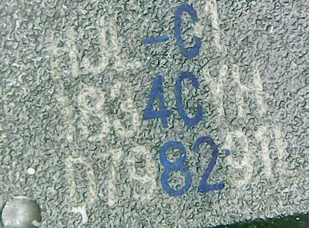

Habt ihr eine Idee was ist das für ein 8Bein IC? Der misst wohl über den
Shunt den AC Strom und gibt den aus?
