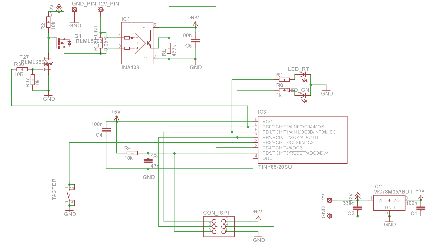

Hallo Forum,
bei meiner Schaltung (siehe Anhang) taucht ein Problem auf, welches ich
mir nicht erklären kann.
Die gleiche Schaltung hatte ich vorab auf einem Steckbrett mit Atmega
168PA statt Attiny85 aufgebaut.
Der Code ist ebenfalls der gleiche (abgesehen vom verwendetetn Timer und
andrem ADC-Pin).
Auf Steckbrett und Atmega168 läuft alles wie es soll.
Bei der Attiny85 Schaltung kommt es leider zu Problemen.
Bsp. soll der N-Mosfet nach einer Aktion für 30 Sekunden abschalten und
dann wieder einschalten (und damit den P-Typ Schalten), tut er auch,
Zeit passt. Ab dem Abschaltzeitpunkt soll eine LED für 2 Minuten rot
blinken. Das tut sie nur beim Atmega168 aufbau. Beim Attiny ist nach 30
Sekunden Schluss mit blinken (scheinbar sobald der N-Mosfet wieder
durchgeschaltet wird).
Weiteres Beispiel:
Der N-Mosfet soll bei anlegen der Betriebsspannung an die Schaltung
sofort schalten und die rote LED hektisch blinken. Tut sie meistens,
manchmal muss ich die Versorgungsspannung mehrfach abstöpseln und wieder
dran damit dies passiert.
Auf dem Steckbrett mit Atmega168 klappt alles wie gewünscht.
Scheinbar hat es etwas mit dem Schalten des/der Mosfets zu tun, dass
dies irgendwie die Register des Tiny85 durcheinander bringt. Aber,
warum? Und Warum dann nicht auch beim Atmega168.
Tiny und Atmega laufen mit den internen voreingestellten 8Mhz ohne
CKDIV8.
Nur am Rande: Die im Schaltplan dargestellten 12V sind nur 9V.

Danke für die Hinweise,
habe damit etwas rumprobiert und festgestellt, dass der Controller
resetet, sobald der Mosfet durchschaltet (...und damit einen Verbraucher
schaltet). Scheinbar bricht die Versorgungsspannung kurzitig ein. Leider
kann ich das mangels Oszilloskop nicht überprüfen.
Bei der Beschaltung des LM7805 hatte ich mich an das Datenblatt von ON
gehalten (300nF am Eingang und 100nF am Ausgang).
Sollte ich zusätliche Elkos verwenden?
Wenn ja wo? 47µF am Eingang vom LM7805?
von Stefan F. (Gast)
Schwer zu sagen, ohne dass wir dein Netzteil und deine Last kennen.
Normalerweise sollte das Netzteil die Last treiben können, ohne beim
Einschalten abzusacken. Also versuche zuerst ein besseres Netzteil.
Ist die Last kapazitiv? Wenn ja, brauchst du eventuell eine
Einschaltstrombegrenzung.
Wenn gar nichts geht, könntest du die Stromversorgungen von Last und
Mikrocontroller separieren. Oder so halb trennen:
       1N4001
12V o-----|>|---+----[5v Regler]-----o 5V
        470µF  ===        |
               GND       GND
Die kleinen Kondensatoren am Spannungsregler sollen natürlich bleiben.
Der 470µF käme zusätzlich dazu.
Sinn der Sache ist: Wenn die 12V kurz absacken, wird der Mikrocontroller
aus dem 470µF Elko versorgt. Die Diode verhindert, dass der Kondensator
auch die Last versorgt (dafür wäre er zu klein).
