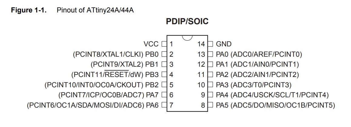

vor deutlich mehr als 5 Jahren habe ich eine Schaltung auf Basis eine
Attiny44 PDIP entwickelt. Damals habe ich noch mit Bascom programmiert
bis für mich eine CAN Anwendung das aus für Bascom bedeutete.
Das Layout wurde in einige Platinen gegossen und so sind heute noch ein
paar übrig.
Da nun die Anwendung wieder aktuell auf den Tisch kommt möchte ich diese
Bascom Software gerne in "C" umsetzen. Da Bascom das kann sollte es mit
"C" aus gehen nur noch schneller.
Layout:
Pin 1 = 5V , Pin 14 = GND,
Pin 2 und 3 = XTAL 8MHz,
Pin 4 = reset,
Pin 5 = INT0 für eine Frequenzmessung,
Pin 6 = OC0B PWM über Timer 0,
Pin 7 = ADC6,
Pin 8 = Bascom ""Open "COMA.5:9600,8,N,1" For Output As #1"",
Pin 9 = Im Bascomprogramm nicht belegt. Nur als Rx im AVRootloder von
Dietmar,
Pin 10 - Pin 13 = ein 4 fach DIPSchalterseqment.
Im Programm wird Timer 1 (16Bit), prescale 64 nur der Timerüberlauf isr
ca. 2Sek. verwendet.
Die Frage: gibt es ein Beispiel für eine Software Uart - Senden über Pin
8/A5 ?
