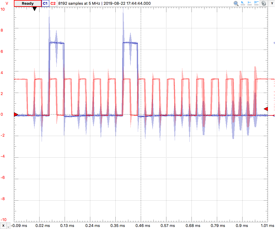

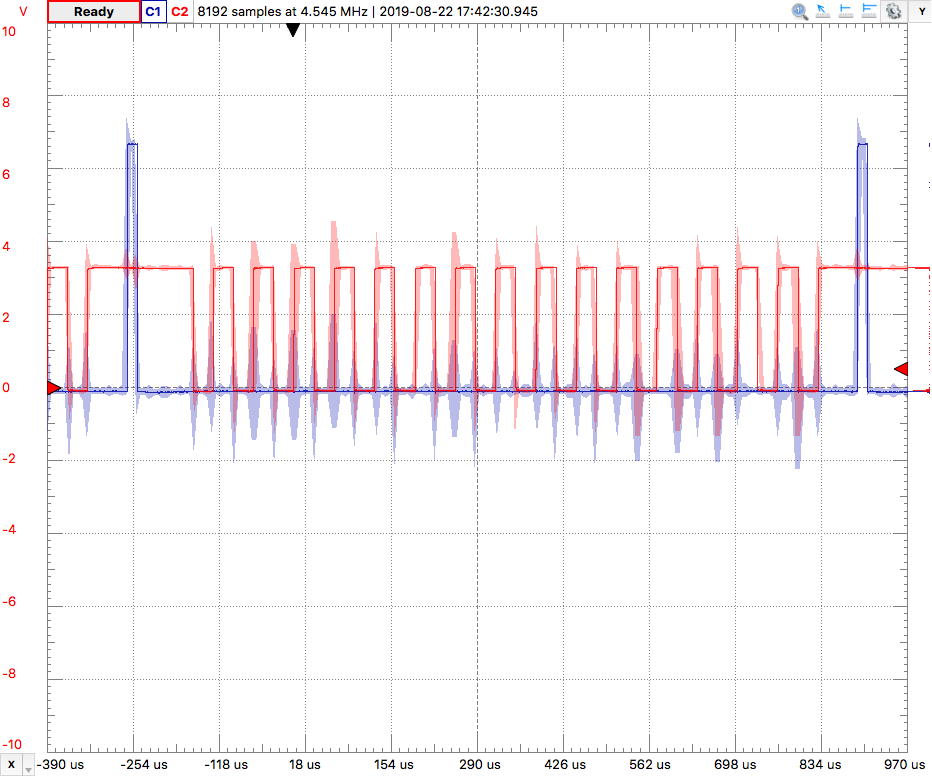

Im Anhang habe ich 2 Oszi-Screenshots. 1x die Chip-Select Leitung,
welche die 16 Bits umrahmt, 1x die gesendeten Datenbits des
1.Reset-Befehls (0010 0001 0000 0000) (0x2100). Die Serial Clock ist in
beiden Bildern in rot dargestellt.
Die Amplituden sind gleich groß, habe zur Übersichtlichkeit CH1 nur
vergrößert dargestellt.

Meiner Meinung nach erfüllen meine ausgegebenen Bitwörter (Screenshot)
jedoch alle Bedingungen korrekt. Trotzdem streikt die Kommunikation.
Kann jemand einen Fehler erkennen? Hat vielleicht schon mal jemand in
dieser Konstellation mit dem AD9833 gearbeitet? Vielen Dank für eure
Hilfe.

wenn Du per Bitbanging eine Kommunikation hin bekommst, die auch
funktioniert, dann mach mal davon Oszi Aufnahmen und vergleiche die dann
mal mit denen, die per HAL Ansteuerung rauskommen - ich nehme mal an,
dass dort ein Unterschied zu sehen sein wird.
(Kann man die Zeitachse auf den Ausdrucken nicht irgendwie normieren -
also 10us(25us)(50us)/DIV oder so?)
Und auch einmal groß reinzoomen in nur eine Taktperiode um die Zeiten
zwischen CLK und DAT Versatz zu sehen.
