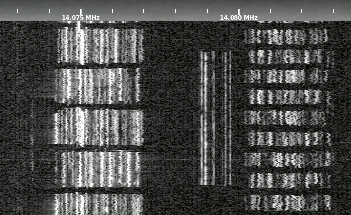

ich will mich als SWL betätigen und die Digimodes lesen die auf
Kurzwelle derzeit verwendet werden. Dazu hab ich WSJT installiert.
Dekodiert hab ich bisher aber noch nichts. Man kann da quasi unendlich
viele Varianten an Digimodes auswählen. Wie erkennt man welcher Digimode
verwendet wird? Offensichtlich gibt es da welche die einen 15s Takt
haben und welche mit einem Minutentakt - siehe Wasserfalldiagramm.
FT8 hat 15 s Raster, WSPR 2 Minuten.
Da muss man sich mal einlesen. Wiki ist ein guter Anfang und mit den
richtigen Suchbegriffen und der Bildersuche mit "Wasserfall" bzw.
"Waterfall" findest du mehr Info und einige Anleitungen.
55
Also wegen Minutentakt, da laggt es sicher irgendwo. Wenn soviele
Signale gleichzeitig weg sind, dann haperts woanders. Such dir nen
anderen websdr server, wo keine solche unterbrechungen sind. Ich hatte
das Problem auch schon.

Auf dem Screenshot ist FT8 (30s Periode) und FT4 (15s) zu sehen.
WSPR ist weiter oben (14095.6 kHz + 1500 Hz).
WSJT-X gibt dir eigentlich genau vor, auf welche Frequenz du den
Empfänger einstellen musst.
