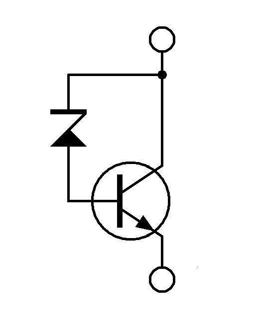

#5952249
Tim T. schrieb:
> Wie begrenze ich den Strom der im Falle einer
> Überspannung durch die Z-Diode geht ?
Falscher Ansatz. Wenn der Strom begrenzt wird, steigt ja die Spannung.
Im Anhang die einfachste Lösung. Am besten einen Darlingtontransistor
verwenden. Die Wärmeentwicklung beobachten, und die Kühlung, wenn nötig,
anpassen. Da Z-Dioden ihre Toleranzen haben, und die Kennlinie nicht
richtig "knickt", muß man ein bißchen probieren, um auf die gewünschte
Spannung zu kommen.
